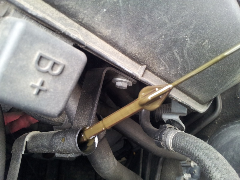

Il y a quelque jours, des claquements dans le compartiment moteur ont retenus mon attention.J'ai controlé mon niveau d'huile et la surprise!!!
Image[/url] :pale:
Je décide de ne plus utiliser ma voiture jusqu'à ce que je trouve la panne.En esperant que ce ne soit pas un joint de culasse...

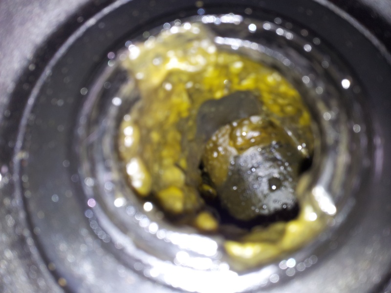

J'ouvre le bouchon de remplissage d'huile
Je regarde dans le moteur
:rougi: ça annonce rien de bon tout ça.Le LDR a un peu baissé dans le vase d'expansion, mais aucune trace d'huile dedans.

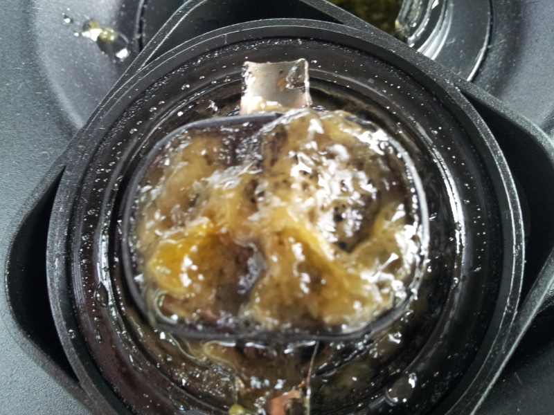

J'ai vidangé l'huile et il semble qu'il y en aurait plus que les 6, 5l recommandé.Toute l'huile vidangée est d'un vert kaki/marron.
J'ai entendu dire que le joint du refroidisseur d'huile lachait de temps en temps. ça m'arrangerai, a la place du joint de culasse... :oui:
J'ai d'abord regardé du coté du filtre à huile et la, même constat.L'huile est vert kaki. J'ai ensuite tenté tant bien que mal de démonter cet échangeur thermique
