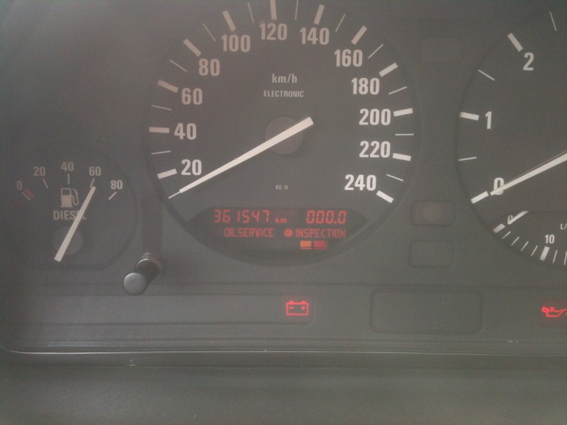

Au début l'affichage, c'était ça :
Un truc trop connu de certains.
En fait, il ne faut pas remettre en cause la qualité des cristaux liquides (ou secs,...je ne sais pas) mais de l'efficacité de la connectique entre la base électronique et l'écran. Tout simplement, la nappe qui relie les composants entre eux s'oxyde et le courant ne passe plus ou très mal (chiffres peu lumineux et ou manquant partiellement ou complétement).

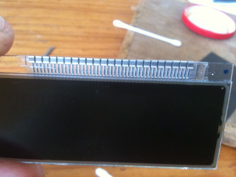

Donc on démonte le tableau de bord, on l'ouvre et retire le clip blanc en plastique qui tient l'écran sur son support et on défait l'ancienne nappe en retirant délicatement les deux grandes agrafes.
L'écran démonté se présente ainsi :

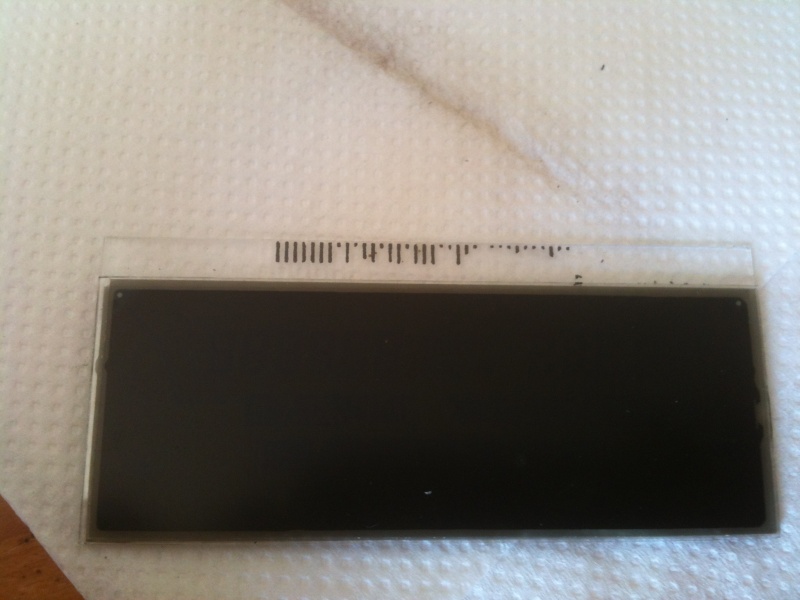

Les traces noirs devront être retirées (c'est de la "crasse" qui fait isolant) sinon, la réparation ne marchera pas.

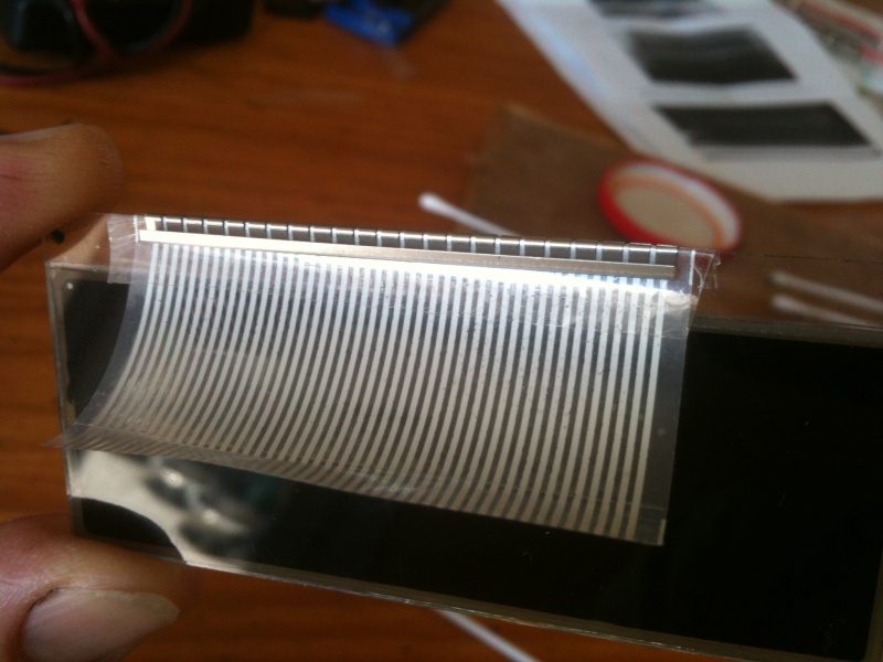

La mise en place de la nappe à l'aide d'un ruban adhésif (le scotch, je l'ai pris à l'apéro, après pour me détendre) et "agrafée" :
Important, les connexions nettoyées sur l'écran, donc devenues très peu visible doivent impérativement correspondre aux "fils" de la nappe. Vue de l'autre coté :

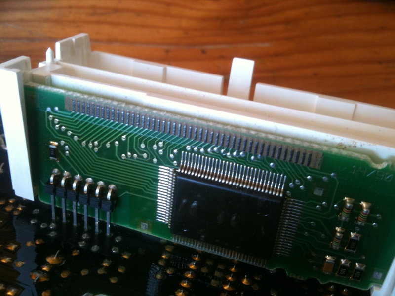

Même opération à réaliser sur le circuit imprimé du TDB (nettoyage des contacts, mise en place, prise de tête...) :
Enfin, il reste plus qu'a tout refermer, remonter l'ensemble dans la voiture, mettre contact et admirer....
Désolé pour la qualité de cette dernière photo mais le résultat parle de lui même malgré tout.
