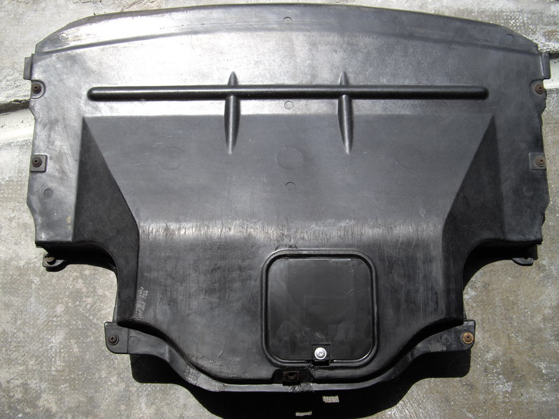

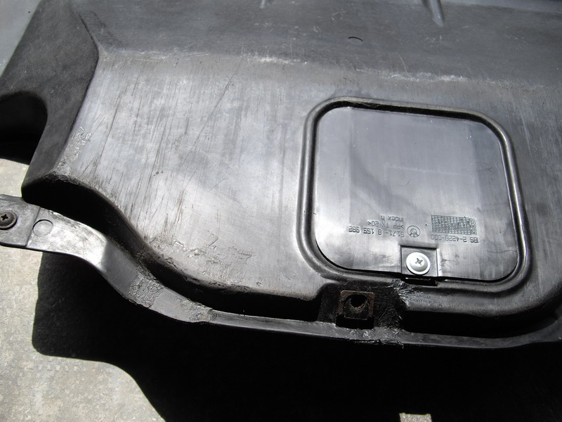

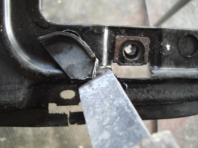

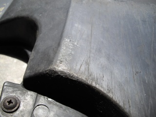

Voici mon carter sous moteur terminé après travaux. J’avais quelques fissures et de morceaux de cassés

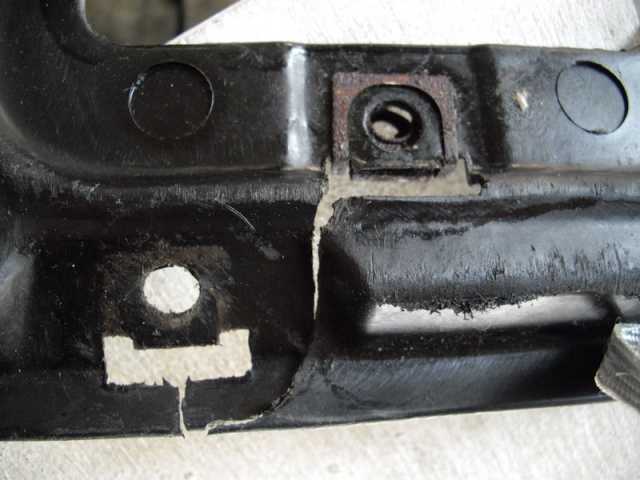

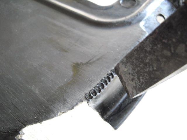

[/url]Cas de la fissure

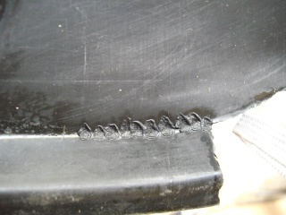

[/url] Vous approchez la panne (fer très chaud) et vous faites des points de soudure en enfonçant la pointe de la panne pour lier la zone fissurée, et ce, de chaque côté de la fissure.
Ici les points ont été réalisés de gauche à droite le uns à côtés des autres.
[/url] Idem là
[/url]Dans ce cas pas besoin de rapporter de la matière, il suffit après de lisser avec la panne du fer pour obtenir cela
[/url]Autres fissures traitées
[/url]

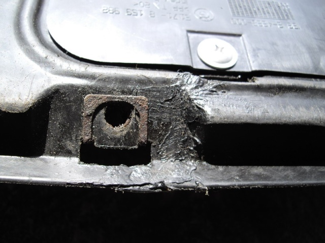

[/url] Comme vous pouvez le voir il y avait de zones fissurées au droits des fixations
[/url]

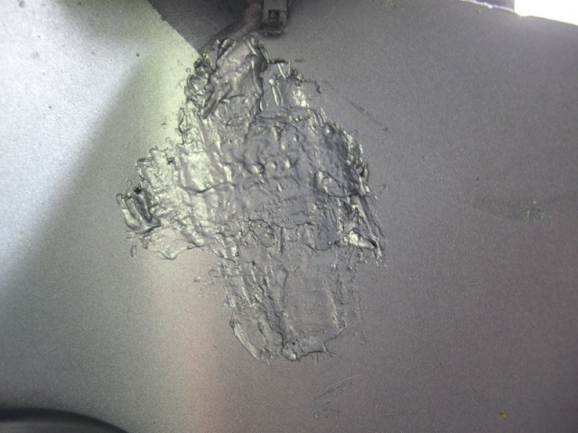

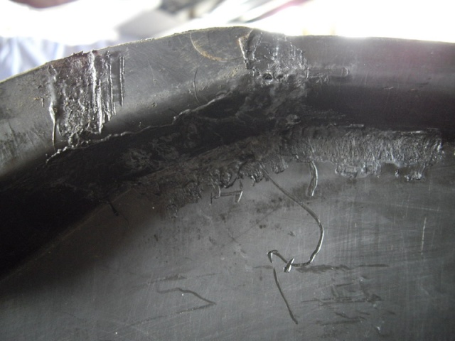

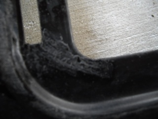

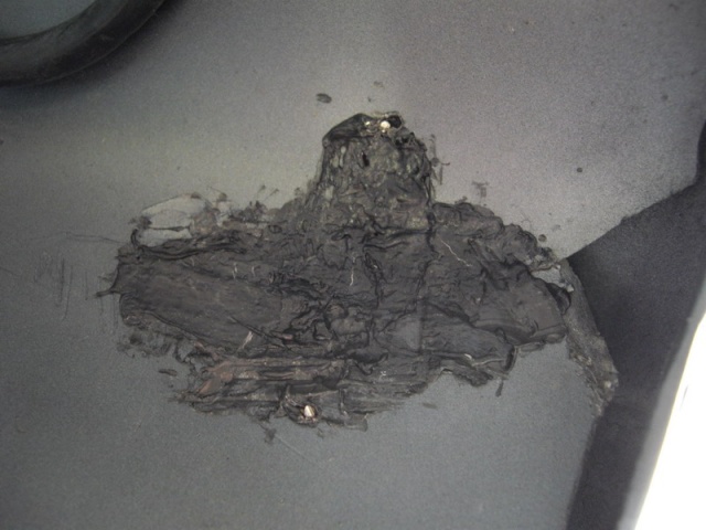

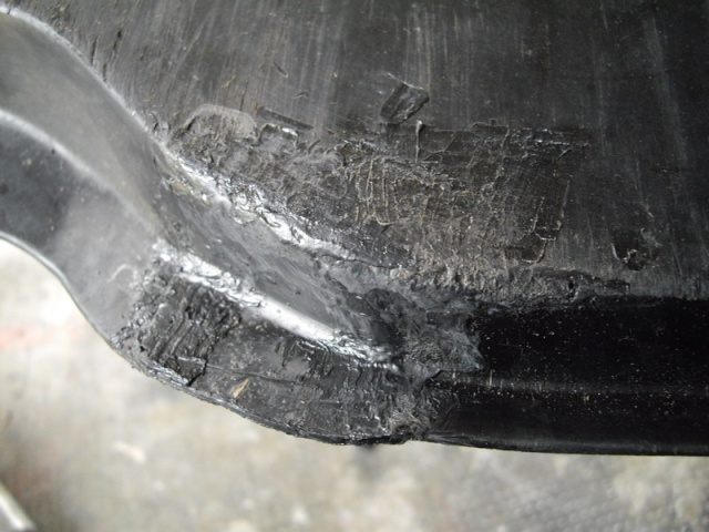

[/url]Besoin de mettre de la matière
[/url]
[/url]Puis lissage

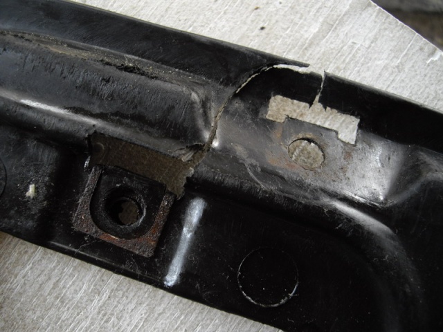

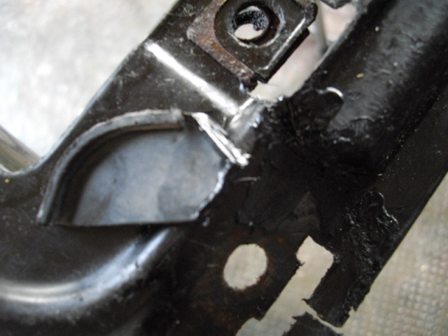

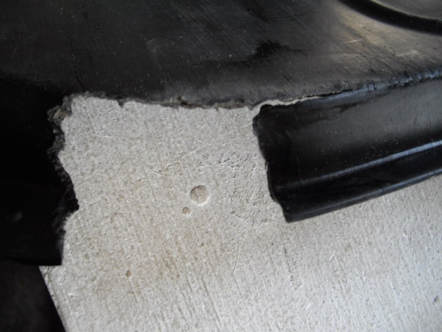

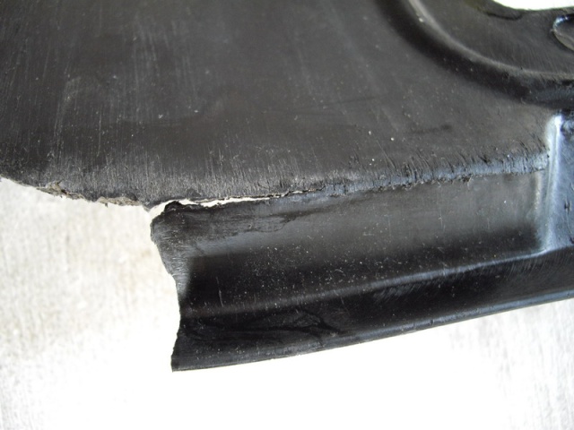

[/url]Ici il me manque un morceau

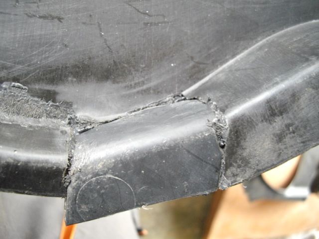

[/url]J’ai donc découpé un morceau dans le vieux pare-boue qui était presque de la bonne forme. Pour obtenir le bon angle j’ai utilisé un décapeur thermique pour ajusteur l’angle. La mime et la pince coupante pour la forme à combler.
[/url]

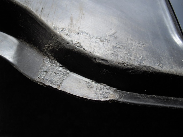

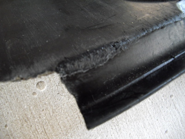

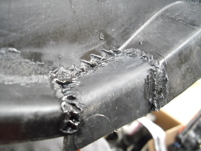

[/url]Même principe approchez la panne (fer très chaud) et vous faites des points de soudure en enfonçant la pointe de la panne pour lier la pièce rapportée
[/url]Lissage
[/url]
[/url]
[/url]Voilà c’est gagné avec un léger ponçage au papier de verre.

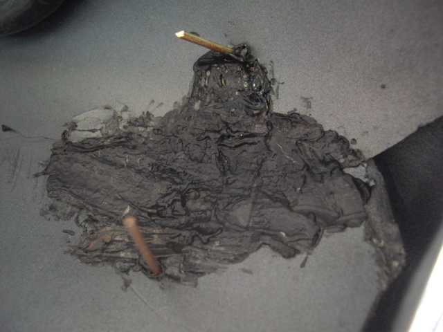

Il existe des outillages spécifiques pour réparer à chaud les plastiques avec des agrafes mais il est possible de faire avec les moyens du bord.

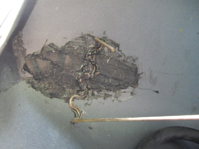

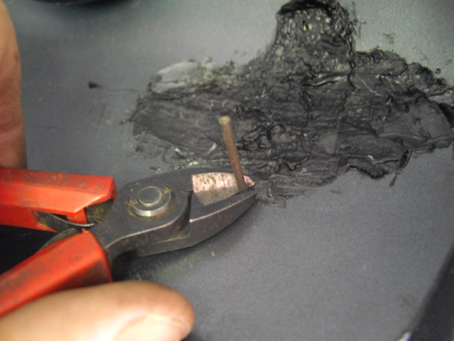

On peut prendre des trombones ou selon la profondeur du plastique du fil de fer assez rigide que je forme en accordéon avec une pince.
Si la pièce à réparer est courbée il faudra bien sûr ajuster la forme du fil.
[/url]
[/url]Après il faut chauffer au rouge le fil. On peut utiliser à titre d’exemple un réchaud à gaz.
Dès que le fil est rouge il suffit de le faire fondre dans le plastique perpendiculaire à la fissure.
[/url]Ensuite avec un fer plat chaud, il faut bien lisser la surface pour noyer l'agrafe
[/url]Il suffit plus que de couper les extrémités avec une pince coupante et le tour est joué.
[/url]
[/url]
[/url]Voilà
