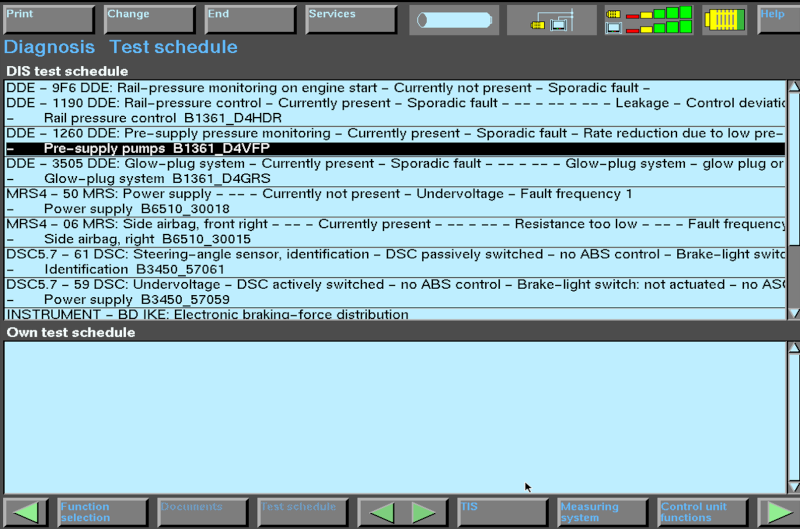

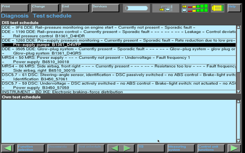

Hier je savourais calmement le plaisir de conduire ma BM quand soudain s'affiche sur mon tableau de bord "Fuel injection systeme" suivi d'une perte de puissance puis d'un arret complet du moteur!
Ce matin le scan me donne les résultats suivant:
Apparemment un problème électrique, la pompe a carburant secondaire ne tourne pas.... Quelqu'un peut t'il m'orienter?
