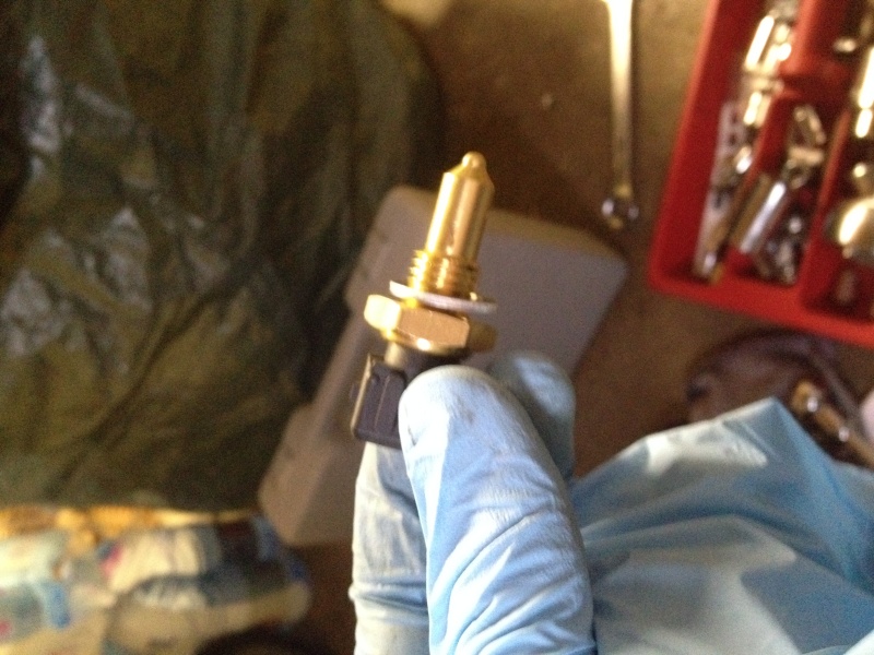

Conseil :Je suis partisan des pièces génériques achetées sur divers sites bien connus mais pas pour cette pièce. Achetez le capteur chez BMW, c'est un  peu plus cher ( près de 40€ au mieux de 17/19€ ) mais croyez moi la seule marque que je trouvais sur les sites en questions est :colere1:  .

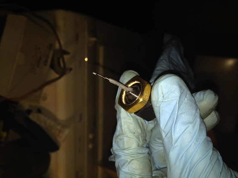

C'est simple la pièce a cassé lors du montage, j'ai commencé à serrer sans forcer et elle a cassé, elle semble très fragile à la jonction. Bref une pièce HS et bien sur aucun remboursement possible ! :deg:  Donc obligé de payer une autre pièce BMW en plus...

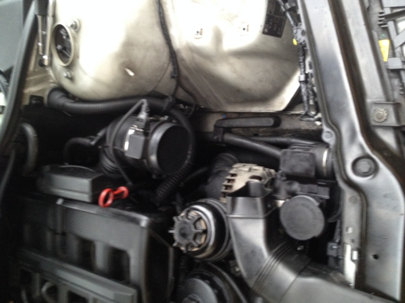

Donc on commence par localiser le capteur en question et on dévisse les vis bleues ( taille 13) du bocal de liquide de direction assisté pour pouvoir décaler ce dernier :
Plus près :
Démontez la boite du filtre à air, pour cela dévissez les deux vis de 10 qui la tiennent sur la voiture.
non non, la voiture n'a pas changé de couleur :lol:
Déclipsez le débitmètre, ou dévissez le collier et déboitez le manchon à air, au choix.Vous pouvez en profiter pour nettoyer un peu les entrées d'air du boitier si vous ne le faites pas souvent.
Eventuellement décalez le réservoir de liquide de direction pour une meilleure accessibilité et si vous n'avez pas de rallonge pour le cliquet.

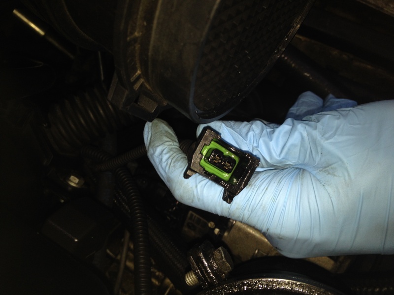

Débranchez la prise, appuyez sur l'agrafe métallique ( pas besoin de l'enlever, appuyez simplement en tirant).

Le capteur ressemble à ça :

_ ne pas forcer lors du serrage notamment si vous utilisez un grand cliquet ou un capteur générique. :paf:
