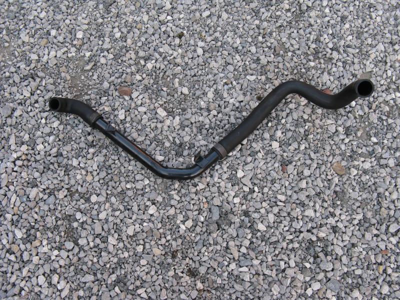

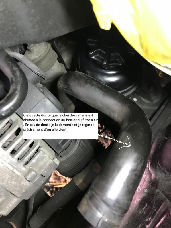

Sur une intervention globale au coin gauche de mon auto j'ai trouvé une durite connectée a la boite a air dont l'extrémité était en très mauvais état .Pour être précis mon auto était équipée d'un cornet sur l'admission plus un autre plus petit sur un tuyau d'arrosage (mal) connecté a cette durite de dépollution .

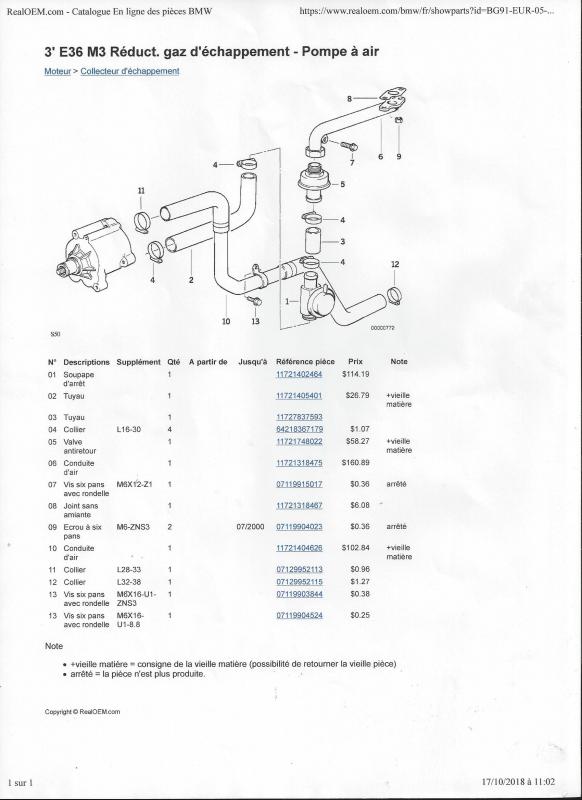

après consultation du forum et de ETK impossible de trouver cette pièce conforme a ce que je vois ? J'ai donc démonté la pièce . Elle est en trois partie et doit couter un bras :triste2:
Voila les docs qui pourraient correspondre :suspect:
Chez Beheme ils décline si je ne ramène pas la pièce sur le comptoir, ce qui sera fait dans la semaine . Je crois que la schématique ne correspond pas a la forme réelle de ma pièce .J'ajoute que la ref peinte sur ma pièce ne correspond pas non plus a ETK :gr:
