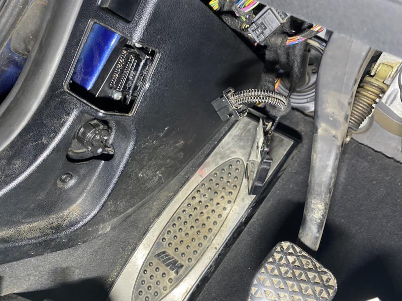

1. Démontage
Le module est au niveau des pieds du conducteur du conducteur, coté gauche, juste derriere la prise OBD.
L'accès est relativement facile, le démontage assez facile également.
On commence par démonter la garniture entre le joint de bas de porte et la moquette, on tire, ca vient.
On démonte le cache plastique sous le volant, attention a la lumière et au capteur.
Puis on enlève la vis qui maintient la poignée d'ouverture du capot, et on enlève la poignée
il reste plus qu'une vis et normalement la garniture coté gauche se démonte
la je conseille de démonter les deux vis qui maintiennent la prise OBD afin de dégager l'accès.
Vous devriez avoir une grande vue sur le module, il y a trois fiches a démonter, une petite devant, et deux très grosses derrieres.
une fois les fiches retirés, il y a deux écrous de 10 en plastique, un en haut et un en bas.

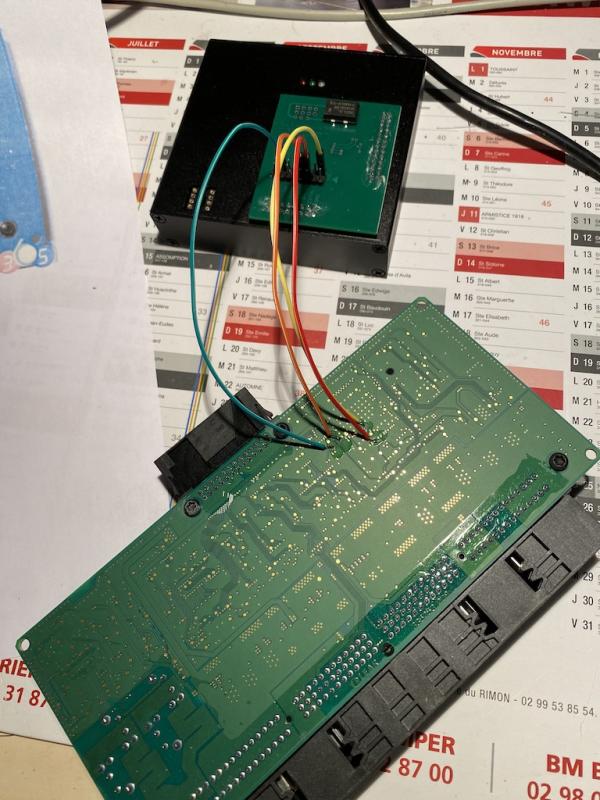

Pour reprogrammer il vous fera un module (Xprog-M) pour le reprogrammer, ainsi que le logiciel XProg.
la procédure est relativement simple : la puce principale du fabricant Freescale contient deux mémoire : une EEPROM (celle qui se fait corrompre) et une mémoire FLASH qui contient une "sauvegarde" de l'EEPROM.
la procédure est décrite très précisément sur ce site: https://www.obdii365.com/service/repair ... xprog.html je vais juste en faire un résumé (si besoin de plus de détails, demandez je rentrerais dans les détails)
La première étape consiste a souder 4 fils sur les pastilles de débugage de la carte. Attention a ce que vos soudures soient relativement bien faites (surtout pour la masse qui a plus de mal a chauffer).
Une fois les fils branché, on branche sur la plaque complétementaire au module XPROG, et on branche au PC.
C'est la ou la partie devient un peu plus compliqué, car les logiciels sont souvent pas très officiels, et donc leur fonctionnement est très aléatoire.
Quand vous avez une version qui marche (a vous de voir la méthode), il suffit de :
- configurer la puce dans le logiciel ("MCU/MPU" -> "Freescale 9S12XE" -> "MC9S12XEQ384_D-FLASH")
- cliquer sur New, puis Read
- cela va créer un fichier, qu'il faut ensuite convertir via le site: http://tlvps.tomvanleeuwen.nl/frm/
- le site va convertir le fichier (de Flash vers EEPROM) et vous afficher des informations lié au fichier d'origine, la plus importantes étant le VIN qui doit parfaitement correspondre au votre, sinon ca veut dire qu'il y a un soucis.
- une fois le nouveau fichier récupérer, on passe en mode écriture en changeant la puce ("MCU/MPU" -> "Freescale 9S12XE" -> "MC9S12XEQ384_EEE")
et il reste plus qu'a dessouder les fils, et remonter.
