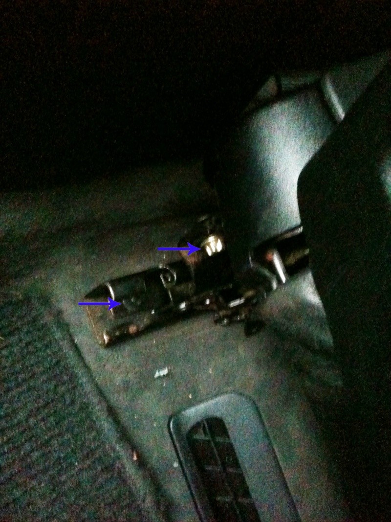

Démonter le siège avec une douille TRX E16.
Débrancher la prise du siège.
Enlever le câble de réglage de la ceinture de sécurité
Enlever l’appui tête.
Retirer le siège en le basculant et le poussant vers l’avant.

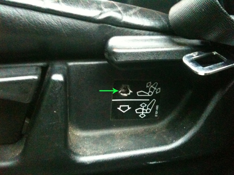

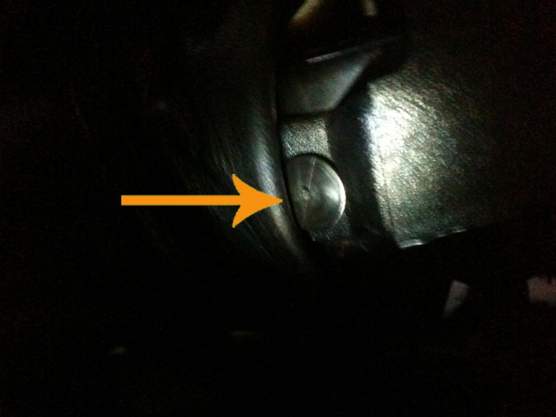

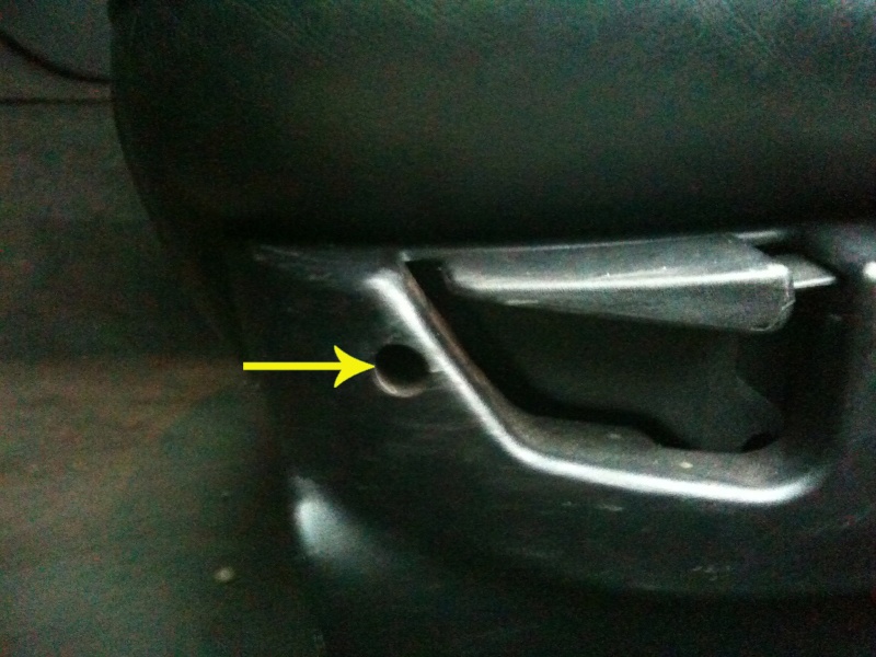

Démonter les côtés du siège, il y a 2 vis TRX 20 de chaque côté.
Ci-dessus: Siège conducteur
