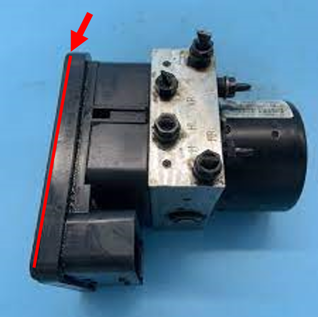

Après avoir démonté le calculateur du bloc il va falloir l'ouvrir et la ça se complique un peut le couvercle est souder au reste du boitier.
Il faudra user du fer à souder ou d'une scie pour l'ouvrir il faut ouvrir le boitier le plus haut possible pour ne pas abimer les composants.
tracer d'ouverture du boitier :

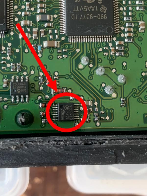

intérieur du boitier une fois ouvert :
En rouge le composant qui nous intéresse :
La référence du composant à changer => 9369.1D, les numéros qui figure après cette référence ne sont pas important dans notre cas.
Il est trouvable sur AliExpresse et autre site du genre.

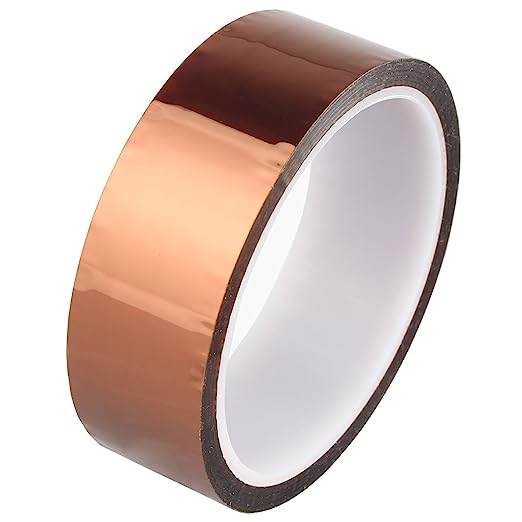

Du kapton (pas obligatoire mais fortement conseiller)

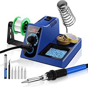

Une station de soudage de "bonne qualiter" pas un fer premier prix acheter à carrouf

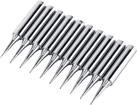

Une panne (point) pour le fer à souder de maximume 0.5mm

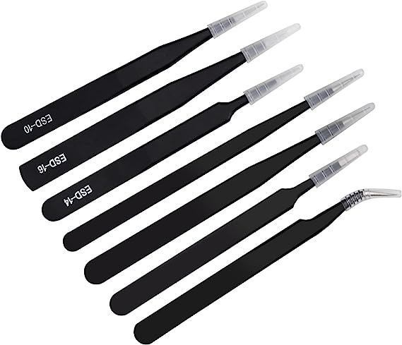

Un kit de pince fine pour la manibulation des composant type brucelles

- Protéger les composants alentour avec du kapton
