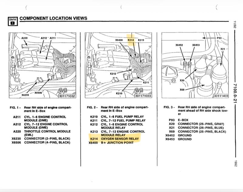

quand on met le contact la voiture met (ou devrait mettre) le chauffage de sonde lambda en marche
sans ce chauffage de sonde, la sonde envoie un signal (analogique) trop faible et incompréhensible par la DME moteur en marche
mais
la DME (et donc le diag) ne sait pas si le chauffage de sonde est en route ou non
elle ne fait que contrôler l’existence du signal (analogique) de la sonde
Le diag en est lui aussi incapable (de savoir si le chauffage de sonde est en marche),
donc pas d'erreur au diagnostic
mais le signal (analogique) de la sonde lambda est dans les choux et le moteur tourne en "dégradé" tant que la sonde ne sera pas chaude

Salut Dark oui c’est clair,
Mais ma 8 est elle équipé d’un chauffage des sonde lambda ? Si oui comment vérifier si ça fonctionne ? Un relevé de tension contact mit ?
Je discute aussi sur le forum du club8 avec des allemands il m’indique que la 8 et le m70 peuvent avoir ce soucis de banc mort si la/les batteries n’ont pas assez de tension au démarrage. Une piste à vérifier quand j’aurais récupérer les DME.

Oui je sais j’ai bien compris l’idée, après l’idée des allemand n’es pas tant un soucis de tension contact mit mais un soucis de tension durant que le démarrage ce lance. Et qui ne ce remet pas une fois le moteur lancé, il m’indique que c’est un soucis déjà rencontré mais rare et compliqué à trouver car pas instinctif
surtout que ma 8 a toujours un maintient de charge une fois ranger dans le garage…
