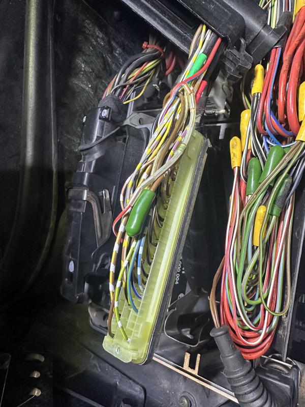

je n'ai pas démonter la broche du DME car cette dernière est sertie via un collier pas envie d'y toucher étant donné que les pointes de mon multimètre rentre dans chaque PIN sans soucis.Et surtout pas envie de me battre avec le scotch tissus qui ce barre des qu'on y touche 😂
Je t'avais déjà demandé une photo!
ce scotch s'achète pour pas trop cher et facilement
inutile de s'emmerder pour si peu!

Concernant la photo, désolé je n'es pas eu le temps de la faire, le sctoch je le connais j'en est utilisé un certains nombre de rouleaux pour re faire le faisceau de l'habitacle.

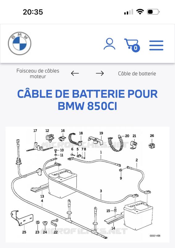

Ci joint le schéma de branchement.

je me suis replongé dans les schéma du V12 effectivement les batteries sont installées en parralele , pas de mesure specifique ou reconnaisance de banc, donc c''est soit 2 batteries ou une seule , cela ne change rien , c'est qu'une recherche de puissance au final :mdr2: cela aurait une raison pour que ton banc ne démarre pas à froid , si une batterie etait incriminée :rougi:
ou les 750 n'ont qu'une batterie , pour rester dans la logique , tout par 2 , bm a également opté pour 2 batteries , certain parlait d'equilibre de la voiture :banane:

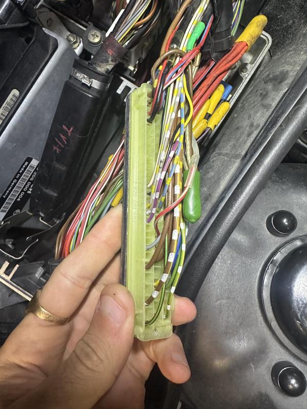

Et ci joint une photo de la prise du DME 1 aucune causse oxyder ou fil endommagé.

c'est bien comme ceci!
il te suffit de rebrancher le socle de la prise (batterie débranchée) et tout redevient "normal d'un point de vu électrique
pareil pour les deux prises!
tu utilises un multimètre dont tu piques le fil dans le pin à contrôler (avec une aiguille ou un truc du genre) sans rien débrancher
suis je clair?
fais des mesures sur chaque cosse du connecteur pour être sur que j'avais pas de problème niveau câblage
tableau suivi point par point une fois en mode OFF et une seconde fois en mode ON et tu auras une idée de la situation
exactement :+:
