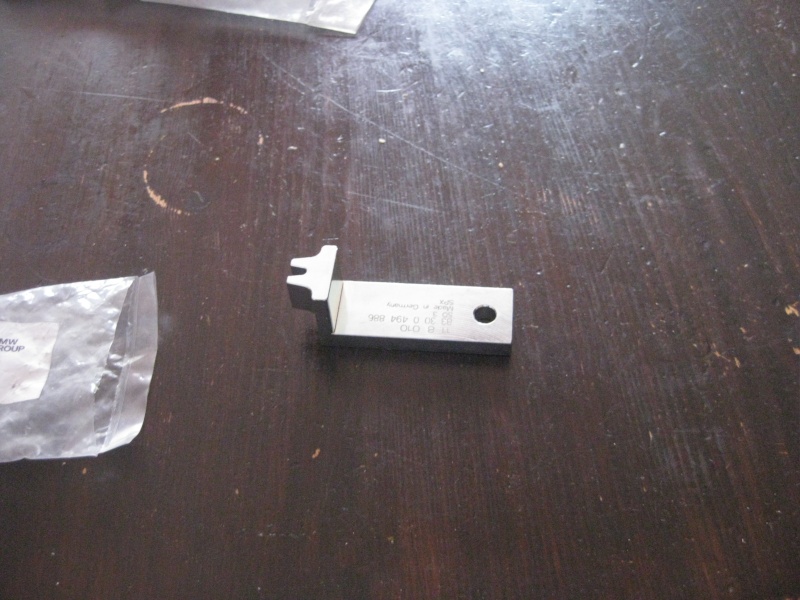

j'ai pas pu demonter la Poulie Damper avec l'outil que tu m'a
envoyé ( sans demonter la boite de vitesse ) je ne vois pas les dents
du volant moteur sur le trou carré de la Boite de Vitesse
C'est en descendant la voiture des chandelles que je me
suis apercu que la vitesse 4eme etais selectionnée C'est peut etre
pour ca ? le volant moteur est fixe ou se deplace avec l'embrayage ?
- Messages : 85897
regarde bien la fiche!
tu verras qu'il y a un prolongateur et que sans lui tu n'y accèdes pas!
à priori, il est normal de ne pas voir les dents!

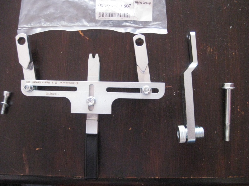

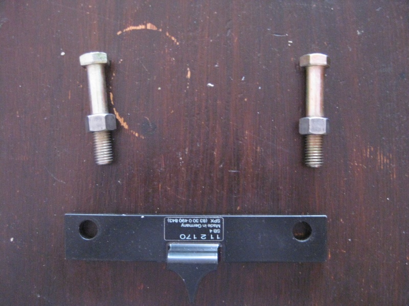

j'ai oublié de voir les vitesses, si c'est un 5 vitesse je demonte la boite puis je bloque
le volant moteur avec quel outil pour devissr la poulie Damper?
[/url]
[/url]
[/url]
cette position ne fonctionne pas ?
[/url]
[/url]
Demain matin si la meteo le veut bien je continurai le demontage de la boite
Ca cause pas de soucie pour la durée de location des outils ?
[/url]
[/url]
[/url]cette position ne fonctionne pas ?
[/url]
[/url]Demain matin si la meteo le veut bien je continurai le demontage de la boite

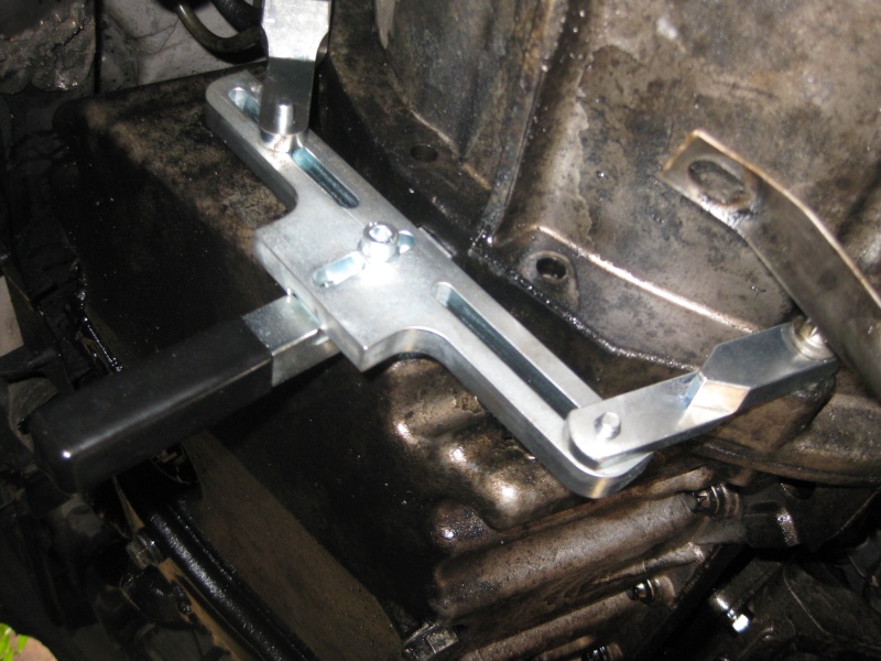

- Messages : 85897
je ne comprends rien!
normalement, quand cet outil est en place comme sur cette photo
ton volant moteur est bloqué et ne peut plus tourner!
a ce moment là; on desserre la damper.
Cer une fois que ta boite est démontée, le moteur ne tiendra plus trop, et tu ne pourras pas forcer comme une bête pour dévisser cette damper!
une fois la damper desserrée! (tu n'es pas obligé de la démonter entièrement si tu ne le veux pas! mais bon..... le meiux serait de finir ce que tu commences!)
puis tu démontes cet outil spécial. de blocage de volant moteur car il ne sert plus à rien!
tu démontes la pompe injection de ton vieux moteur et tu la remontes comme tu peux sur le moteur neuf! (sans faire tourner le moteur)
Tu démontes le cahe culbu du moteur neuf,
les bougies de préchauffege
tu fais tourner tout doucement et sans forcer le moetur pour l'amener en PMH
et tu vérifies si la distribution est bien calée avec cette pompe en place!
Si c'est OK
tu transposes cette damper sur le moteur de remplacement!
tu démontes la boite sur la voiture.
si ce n'est pas OK, on improvisera!
Si c'est OK
