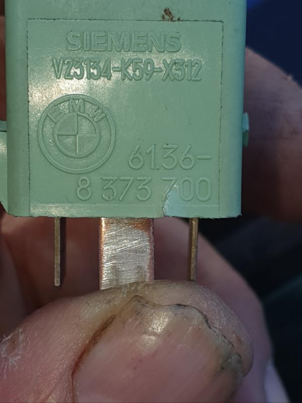

- Messages : 23451
Prend moi stp la photo du relaisde ta ppe dans le coffre qui à ce fil marron , mais prend moi la photo 1/dans le coffre, 2/ les fils qui y arrivent
3/ tu dois avoir une ref avec 7 ou 8 chiffres dessus .

- Manu540i
- Messages : 3790
- VIN 1 : GG87836
- VIN 2 : 7D96000
- Localisation : 33 Bordeaux
Celui là
Je t'avais demandé de ne pas te citer, mais j'ai l'impression que tu n'as pas compris
Si les personnes qui t'aident ne sont pas devant leur PC, tu peux te citer 20 fois, la seule chose que tu risques d'obtenir c'est que ces personnes en aient marre de faire le tri à chaque fois qu'elles veulent t'aider car tu compliques en re-postant tes photos
Quand tu postes un message, c'est que tu as du neuf... donc, ne postes que le neuf pas les photos d'il y a une heure ou de la veille
Fais ce que viens de te demander gyro

- Messages : 23451
Ben !!! il est ou ton fil marron ??
