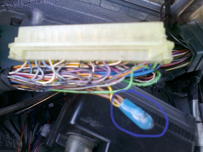

j'ai un autre truc à te faire voir qui me rejouis pas du tout, j'ai démonter la prise de la DDE, j'ai des fils relier ensemble (photo): 5 fils marrons foncé
2 fils marron clair
1 fil jaune
pour les soudure je vais le faire plus tard car je peux brancher le fer que chez mon voisin au rez de chaussé et il n'est pas la.(moi j'habite au 9eme étage donc ralonge trop petite)
2 fils marron clair
1 fil jaune

de plus les fils pin 43 et 48 que j'ai sur le schéma, je devrais les avoir sur la prise DDE et ils y sont pas.
- Messages : 85926
Le pin 43 n'est utilisé que et uniquement sur les véhicules ayant une boite automatique, Il va vers le module de gestion de boite auto!
Mais tu n'as pas de boite auto! Ou bien?????
Le pin 48 est toujours libre sur DDE2.0

et pour les fils sur la photo, c'est normal qu'il sont relier ensemble???
- Messages : 85926
Cà.... c'est bizarre!!!! :suspect!végéto a écrit :pour le fusible jaune, le fil vert va au pin 20 du calculateur et le noir dans l'habitacle,je te dirais ou tout a l'heure.
Soit j'ai pas compris.... soit il y a erreur!
Tu veux dire que ce fil vert va sur le fusible.....
Le fil vert pin 20 va normalement à l'interrupteur de régulateur de vitesse!
- Messages : 85926
Je ne trouve aucun fil jaune sur mes schémas!
Est ec que c'est un fil d'origine????
Il est uniquement jaune????
- Messages : 85926
Si..... J'ai trouvé!
Il s'agit du fil de masse de blindage des capteurs!
Normalement les bruns (sur mon plan ils sont brunverts!) se regroupent avec ce jaune puis vont au pin 13 DDE
Tu m'avais dit que sont 13 et 14 soit 18 et 19 (l'un des deux groupes n'était pas relié à la masse!
Il faudrait mesurer la tension entre le pin 13 et la masse pour voir !!!
