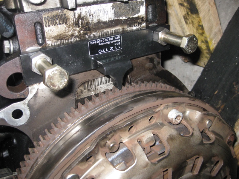

- Messages : 85897
et surtout desserrer cette damper quand le moteur était en place!
je t’avais pourtant dit de le faire!
mainteneur, c'est un peu la misère!
surtout si l'on est seul!
quand tu vas vouloir dé-serrer cette vis du damper, c'est tout le moteur qui va tourner!
alors qu'avant, il était fixé sur la caisse, et que tu avais l'outils et tout ce qu'il fallait et en plus monté sur le moteur!
Il suffisait de dé-serrer....
Dans ton cas, sa seule solution est de bloquer le volant moteur avec lui
post187199.html#p187199
et de demander à une personne de retenir le moteur d'une manière ou d'une autre pendant que tu dévisses cette vis de damper.
éventuellement fixer le moteur sur une barre posée par terre pour ne pas qu'il tourne....

Re
Merci DarkGyver, en effet j'avais pas le choix
la boite été désolidariser du moteur et l'outil ne
monter plus sur le moteur boite au niveau des
boulon de fixation.
tu veux dire que je bloque le moteur avec le contre support
112170 ( celui qui a une seule dent ) et puis je demonte la poulie
je risque pas de le casser ??
boulon de fixation.

- Messages : 85897
la vis est une vis normale.
j'espère qu'il ne cassera pas!
il est clair que l'autre outil était plus adapté, car il prenait sur deux ou trois dents.....

Re
sur deux dent mais il y a un troisieme outil
avec deux dent aussi et un trou pour la fixation
je vais voir ce que je peux faire je te tiens au jus
des que possible
Merci DarkGyver
des que possible
Merci DarkGyver
- Messages : 85897
non!
lui
11 8 010
ne va pas!
non!
lui
11 8 010
ne va pas!
xlatinum
- Messages : 610
- Inscription : ven. 3 juin 2011 01:00
- VIN 1 : KR10004
- Véhicule 1 : E46 M47TU Pr11/02 compact Tr:Unknown
- Véhicule 2 : E46 M47 Pr07/00 Tou Tr:Unknown
- Localisation : 93
Re
oui voila le 118010 il est pas possible
Merci DarkGyver je vais voir si utiliser l'autre
- Messages : 85897
l'idéal aurait été ceci!
post197544.html#p197544
mais tu ne l'as pas, vu que je t'avais envoyé l'autre!
xlatinum
- Messages : 610
- VIN 1 : KR10004
- Localisation : 93
Re je l'es demonté j'ai posé les deux outils tellement j'ai eu peur de les endommagésDarkGyver a écrit :
mais tu ne l'as pas, vu que je t'avais envoyé l'autre!![]()
et incliné le moteur sur sa droite et du premier coup il c'est dévissé
maintenant il faut retirer ll'embrayage et puis e volant moteur
y a t'il des précotions a respecter ?
[/url]
[/url]
[/url]
[/url]@++

l'outil 21 2 180 et 21 2 170 sont obligatoire pour
le remontage de l'embrayage ??
es ce que je met du loctite sur les vis du volant
moteur et embrayage ?? et vis Damper ?
- Messages : 23462
Loctite démontable, donc bleu.
Pour les boulons du VM et damper.
Pour les BTR de l'embrayage,perso je n'en mets pas ,et jamais eu de souci à ce jour.
