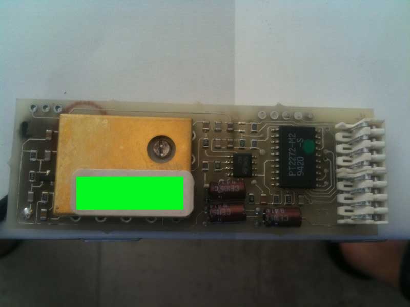

salut dark!
j'ai donc ouvert mon boitier de centralisation:
Après verification, je ne vois aucune piece cramée...
peux tu m'indiquer ou se trouvent les relais?
nico64
Messages : 101
Inscription : mar. 30 août 2011 01:00
VIN 1 : EW37848
Véhicule 1 : E36 S50 Pr10/96 coupe Tr:Manual
Localisation : 64
Message par nico64 »
par contre, quelque chose m'interpelle:
sur le petit circuit imprimé est soudé un composant doré avec une vis sur le capot...
quel est ce composant et a quoi sert cette vis?
je peux voir sur le circuit un cercle rouge faisant le tour de 3 pattes et si je retourne le circuit et que je regarde de l'autre coté je peux y voir une soudure vraiment degueulasse avec une epaisseur enorme...
est il possible qu'une telle soudure soit sortie d'usine ou est ce de la bidouille effectuée par l'ancien proprio?
Le prob est localisé! :fier:
Laisse tomber!
C'est mort!! :mort: :mort2:
En fait la plaque a surchauffé, et les soudures étain se sont liquéfié....
Le circuit est mort....
Tu peux jeter! :pamafau:

Changer le circuit cramé ne suffira pas!
Car avec un court circuit aussi franc, il est presque certain que l'autre plaque soit aussi partiellement HS.
D'ailleurs la forme du condensateur chimique laisse à penser qu'il est aussi en fin de vie!
De plus cette partie ne se vend pas seule.
Dans ton cas, la meilleure des solutions est de monter une télécommande à distance universelle.
Ceci te coûtera de toute façon entre 5 et 10 fois moins cher que ce système d'origine.....
