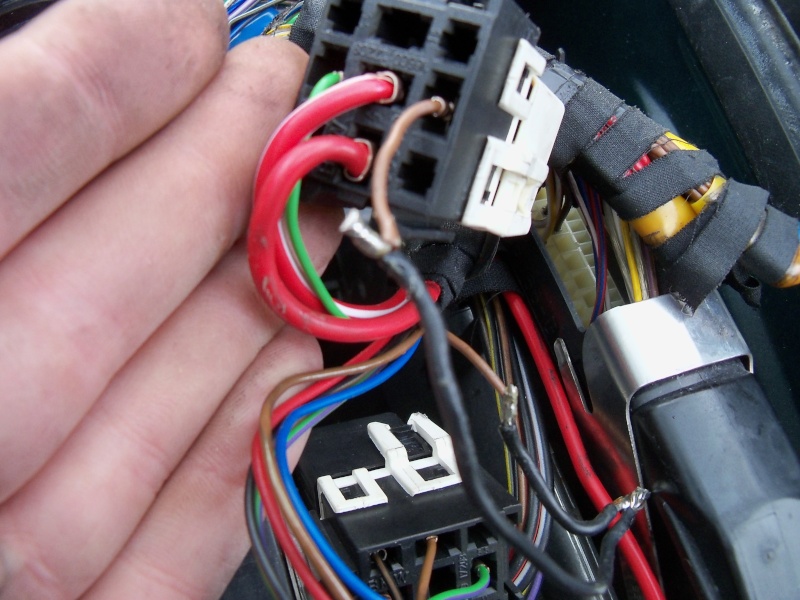

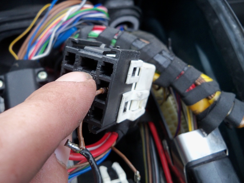

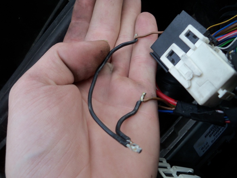

MAIS, quand je contrôle la tension de l'électrovanne, je trouve 10v pendant quelques seconde après avoir mis le contact mais très rapidement sa se coupe.
moteur tourant j'ai 0v.
j'ai donc continué la procédure, à savoir vérifié que l'on ai 12 volts à la borne 87 du relais de DDE.
et là surprise, il n'y a rien face de la borne 87 du relais de DDE. le relais à bien cette borne, mais elle tombe en face d'aucun fils quand on la monte.
et il y à un drole de bidouillage sur les fils de la borne 85, a savoir que ce petit fils marron est coupé, et que deux bout de fils ont été soudé en série.
je ne comprend vraiment pas ce montage, qui m'a lair bien inutile.
je vais prendre des photo pour illustré ce "truc"
est-ce normal de ne pas avoir de fils à la borne 87
je suit donc la procédure test et ou remplacement electrovanne de coupure d'injection m51
j'ai perdu le ressort, je vais donc devoir commander.

je rectifie ce que j'ai dit, il y à DEUX bornes 87 sur le relais de DDE, et la deuxième, celle du milieu reçoi bien le courant.
- Messages : 85926
commence par vérifier si tu n'as pas interverti le relais de DDE et celui de pompe!
pour rappel!
le relais DDE a :
realis de pompe
c'est une erreur classique!
pour rappel!
le relais DDE a :
aisUn gros fil rouge correspondant au pin de la borne 30 de relais
Un gros fil rouge/blanc correspondant au pin de la borne 87 de relais
Un petit fil brun sur le pin de la borne 85 de relais
Un petit fil vert sur le pin de la borne 86 de rel
realis de pompe
***************************Fil noir/brun sur le pin correspondant à la borne 86b du relais
Fil bleu sur le pin correspondant à borne 86 du relais
Fil brun sur le pin correspondant à la borne 85 du relais
Fil vert/violet sur le pin correspondant à la borne 87 du relais
Fil rouge sur le pin correspondant à la borne 30 du relais
ou
Fil vert sur le pin correspondant à la borne 30 du relais
Fil noir/vert sur le pin correspondant à la borne 85 du relais
Fil bleu sur le pin correspondant à la borne 86 du relais

non non, c'est dans l'ordre.
- Messages : 85926
en fait, maintenant il faut vérifier que ce fil rouge/blanc reste sous tension quand le moteur est en marche!
A priori le montage à la noix est une ancienne alarme qui traine encore!
Il faut la supprimer complètement si tu n'as pas de télécommande pour celle ci!
D'une part elle ne sert plus à rien, et d'autre part, il est probable que ce soit elle qui perturbe l'alimentation de la DDE et cause tes symptômes!

alors, pour les mesure du relais de DDE moteur tournant:
-j'ai 13.7 volts entre la masse et tout les fils sauf le fils 85.
-j'ai 13.7 volts entre tout les fils et le fils 85.
- Messages : 85926
le relais est donc alimenté!
il faut vérifier au niveau de al DDE elle même!
Est ecq ue tu as modifié un truc quelconque dans le circuit?
on va
** vérifier les alims directement sur la DDE,
** débrancher le potentiomètre de pédale accélérateur
essayer de refaire un diag potard débranché, et si la DDE ne dialogue toujours pas
** débrancher l'actuateur de pompe
essayer de refaire un diag actuateiur débranché,
et si tu n'as jamais de dialogue avec la DDE
, il faudra tester une autre DDE! (j'en ai une qui correspond en stock....

- Messages : 85926
les fils/modifications au niveau du relais de DDE en est un reste!
supprime cette parie également!
répare le faisceau origine correctement avec de la gaine thermo

effectivement j'avais juste supprimé la sirène, mais tout le reste est sous la banquette arrière.
j'ai essayé de debranché le boitier principale puis de faire un diag mais aucune différence, sa aurait été trop beau.
pour ce qui est de l'enlever, je crains d'ajouter des pannes plus que d'en résoudre.
elle passe de l'aile AVG à l'aile AVD en passant par le faisceau,
elle passe dans le tableau de bord,
et elle est prise sur quantités de fils sous la banquette arrière.
de plus, comme je te disait, j'ai débranché la sirène il y bien longtemps et je n'ai jamais eu de problèmes.
de plus c'est une alarme bmw et les soudures électriques ont l'air plutôt bien faites, le montage sérieux. je ne suis pas sur du tout de faire d'aussi belle soudure.
et pour finir j'ai débranché le boitier principale de l'alarme tout à l'heure, aucune différence au diagnostique, la voiture tourne toujours
pareil et aucune différence au niveau du tableau de bord, des voyants.

Car, si c'est comme ce que je pense , et que l'alarme a coupé l'alim de ta DDE quelque part, alors ton électrovanne n'est plus commandée!
ceci semble confirmer ma première impression!
ces deux erreurs cumulées,
et
Les résultats des tests en débranchant actuateur et pédale
me disent que soit la DDE n'est pas alimentée, soit la DDE est HS
Ton prob se situe là!
Ce qui veut dire que ton relais de préchauffage a pris une grosse..... grosse..... claque!
Il faut que tu le débranches!
car il se peut que la partie commande du relais ait pris une claque assez forte pour être HS et court circuiter le fil rouge/blanc de son alimentation qui alimente aussi la DDE, et ceci très exactement au moment où le préchauffage se termine!
** Débrancher le relais de préchauffage
** vérifier le fil noir/brun de ton relais de DDE
voir s'il a fondu ou un truc du genre!
** rebranche tout le reste!
