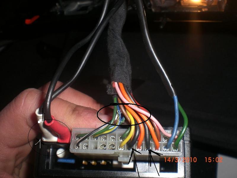

Message par mhammed7036 »
ça correspond quoi les fils que j'ai entouré (1) (rouge et blan)
et ceux du boitier

Messages : 85926
Les deux fils de gauche que tu as entouré sont ceux des capteurs volumétriques!
Ce sont les petits micros qui sont probablement de chaque côté de ton pare brise!
La clé est un moyen de couper l'alarme directement sur la sirène !

:+: Darck pour les fiches de gauches oui très certainement les capteurs ( par contre ce qui m'interpelle c'est que nous avons un boitier capteur et des ultras son !!!) , avec la référence du boitier tout devrait rentrer dans l'ordre

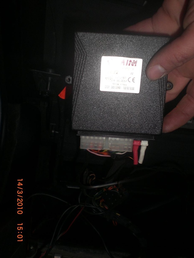

bonsoir CAYMAN voiçi la photo du boitier en question desolé de la lisibilité
mon garage n'est pas eclairé

Désolé je ne vois rien sur la photo, le flash reflète, peux tu me donner toutes les référence qu'il y a inscrit sur le boitier,

voiçi les references dont j'ai pu extraire de cette photo puisque j'avoue queje les avais pas pris en note (ce sera fait des demain)
la derniere ligne
0707065106a8110016.13.50
mais encore une fois j'en suis pas sur a 100%

oK par hazard n'aurais tu pas la référence 7410

Ok pas de problème note les réf sur le boitier ce sera beaucoup plus simple
desolé c'est ilisible
mais demain apres le boulot promis je mettrais ça en ligne sa sera beaucoup plus claire
