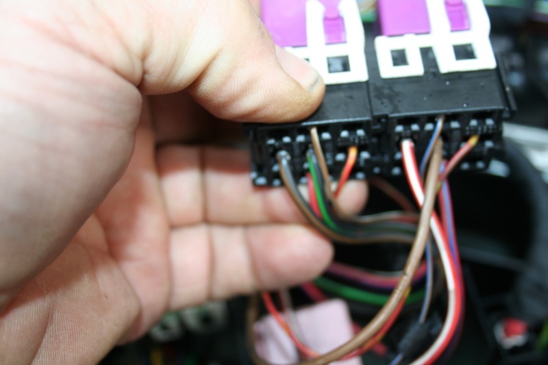

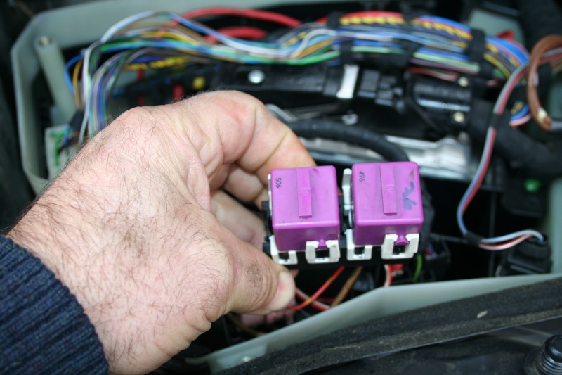

il n'y a que un relais chez toi ce n'est pas K36, mais K11
mais
et cela ne change rien au fait que le relais ne peut pas s'enclencher si tu as toujours 12V sur ce fil
tu as bien compris que c'est le tout petit fil!
le fil rouge/bleu n'est pas la sortie, mais l'entrée du relais! Il sert d'alimentation à la fois pour la puissance et pour la commande
il est alimenté par le fusible 1 de 30 ampères
les sorties puissance relais sont
soit le fil noir/vert vitesse 1
soi le fil noir/brun vitesse 2

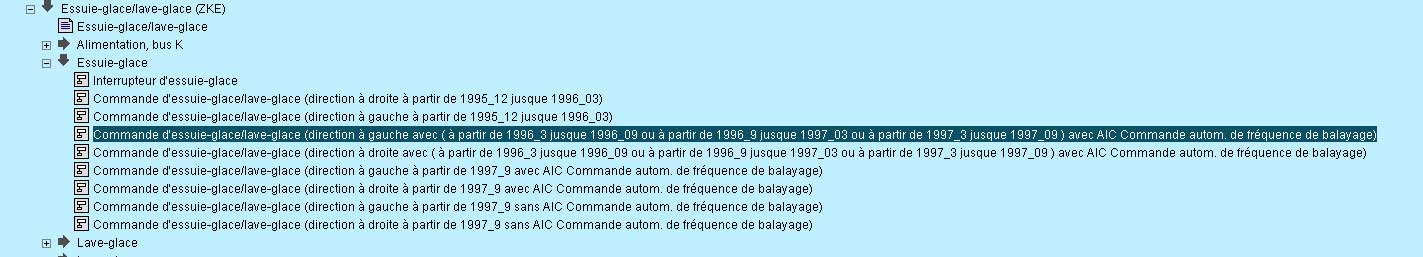

toujours est il que ton cas véhicule sans aic de 03/96 à 09/97 n'est pas détaillé....
Ce qui explique les tâtonnements.....
encore désolé de ce méli-mélo....
Ceci dit, on est arrivé à bon port en fin de compte ....
je laisse ouvert pour confirmer que c'est bon après remplacement!
