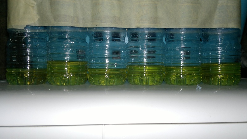

oui test fait moteur chaud en trois minutes
j ai fait avec des seringues pour voir en ml ce que ca donnait
je l avais fait avec des bouteilles pendant 8 min et cela faisait un rendu pareil que les seringues

tu dit que les corrections débits ont l'air nickel si pas en mode dégradé. ca veut dire quoi pas en mode degradé car je trouve qu elle ne pousse plus qu avant.

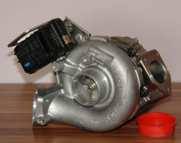

mais je suis sur de moi je n ai pas de réservoir a dépression comme sur le schema n°6
ma 330 d est de juillet 2004 et norme euro 4 option 167A
sur mon turbo il n ya que le boitier electrique qui commande la tige de geometrie variable et c est tout rien d autre
sur reloem le turbo avec ce boitier n est pas indiqué
a plus tard

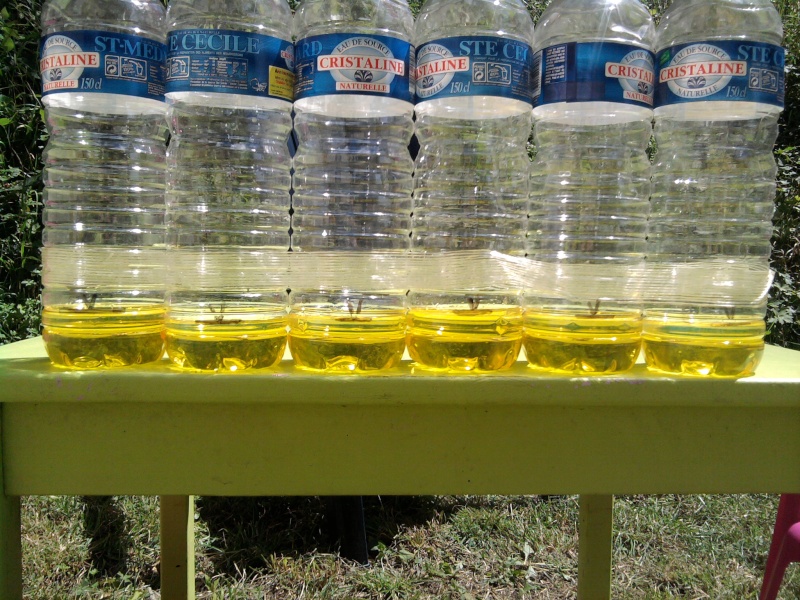

voici mes retour moteur chaud pendant 8 minutes dans des bouteilles de 1/2 litre
et aussi la photo de mon turbo
merci
le cylindre 1 est celui a droite

tes retours sont importants pour 8mm moteur chaud.
je dirais le 1 et le 5 mais 2 et 3 sont limites.
se serait ma voiture, si toute les causes de vibrations ralenti autre que problème injecteur sont écartés.
je commencerais par remplacer le 1 et le 5 pour commencer car ils sont pas donnés ses injecteurs.

pour moi aussi j ai 4 injecteur qui sont fatigués
et tout ca a cause du putain de produit nettoyant injecteur de la marque injection 5 de soditen
injecteur neuf c est 300 euros
ce qui est bizarre aussi si j ai 4 injecteur qui refoulent plus pourquoi je n ai pas de perte de pression dans le rail
par contre tu peux me dire ce que sa vaut de l echange standard.
