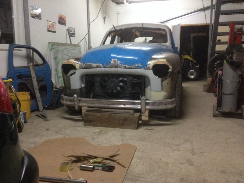

Première idée pour mettre le radiateur ( pas de vetilo thermo couple , pas ventilons électrique et pas asser de hauteur.
Démontage de la face avant
Je fait une ébauche avec les pièces de. L'abeille qui sont " toutes neuves "  :deg:
Et prend conseil au près de ( Gilles 49 )   :merci:   Qui fait des rénove de caisse livrais à son garage en mode gruyère   :lol:  ,chapeau bas   :oui:  .
Mise en place du déport de hauteur pour le radiateur

Je décide de me faire la main sur cette pièce
Après quelques heure sa donne sa
Et à se jour ,après une couche d'apprêt et 5 couches de mastique et un pneu de ponçage c'est pas parfait mais c'est moins moche que la rouille  :lol:

Fabrication des rallongements d'aile .
On y est pas encore ,mais l'idée de départ se tien .

Bon , reprise en douceur
J'ai souder et boucher l'autre aile et fini de les poncer , la dernière que j'ai fait avai jusque 2/3 milimetres
De mastique .
Et elle a déjà était redresser , vu le nombres d' impacts qu'il y avais en dessous du mastique   :scratch:
Je verrais demain si jarrive a ravoir les plus gros .
Et vu que les ailes sont enlever je vais en profiter pour soigner mon montant de porte qui était bien malade et faire les soudures de raccord des plancher /tablier par la même occasion   :oui:
De la tôle et des problème   :lol:

Découpage des tôle pour soigner les montant ronger sur 10cm   :deg:
Et soudure des tôle que je ne pouver pas faire avec les ailes en place .
Si sa vous fait bizarre , c'est normal ( l'inclinaison plancher chauffeur et passager ne son pas les même . ( contrainte pédalier d'un côté et boîtier compartiment moteur de l'autre )
Demain
-support filtre à huile /réservoir de direction / et un ptit boîtier !! On croirez un starter auto il y a un câble dessus   :pamafau:  .
-soudure support déporter du rad
-et tout remonter pour voir se qui m'empêche de fermer se capot depuis que j'ai enlever les rondelle mise par axial   :colere1:  ,avant de me remettre sur les outils de carrosserie   :oui:

Soudure faites , j'ai tout remonter et serrer et sa ferme.
A rien y compendre   :gr:    :lol:
Furaxmotors
Messages : 428
Inscription : sam. 12 janv. 2013 01:00
Niveau Technique Automobile : Moyen moyen
VIN 1 : DF72122
Véhicule 1 : E38 M60/1 Pr01/95 saloon Tr:Automatic
Localisation : 51 REIMS/ Betheny
Message par Furaxmotors »
Et ré non   :colere1:    :colere2:
Sa fait du bien   :gdr:
En faisant mes supports ,je vérifie mes hauteur et la mon capot n'était pas verrouillé et donc j'essaye de le verrouiller .
Que dal ,du coup je viens de passer la fin d'aprem a régler les charnières de capot ,vérifier l'alignement des ailes tant en hauteur quand profondeur ,mais rien y fait .
Donc j'y retourne demain   :oui:    :gr:    :oui:
J'ai un peut bosser quand même ,mais pas autant que j'aurais voulu   :pamafau:
Les support : filtre à huile /le boîtier avec le câble et le réservoir de DA .
Et à un moment donner j'ai   :idee:
Donc j'ai essayer et je me dit que c'est jouable mais que comme ma dit Dark pour les pièces tôle ,
" il faut être près à recommencer plusieurs fois "
Donc j'ai commencer a changer le galbe des ailes ,je suis arriver presque à L'aplond des pneu (de la moitiés des ailes jusqu'au derrière )
Mais pour l'avant il va falloir ré couper les rajouts que j'ai fait pour pouvoir travailler la tôle .
C'est le jeux ma pauve Lucette !
Les ailes sont droite en principe vu de dessus .
Sa me paraît jouable aussi pour l'avant ,mais évidemment il me faudra recouper le contoure avant de roue car en tiran sur l'extérieur on rapproche la tranche de l'aile sur le pneu et on ne tourne plus  :no:

J’arrive a la bande roulement ,il n'y a plus que le flan du pneu qui dépasse
J'ai disquer l'arête intérieur chauffer /marteler ( plusieur fois )
Il faut que je fasse l'autre côté et que je mette le PC pour voir .
Je devrais avoir des côtes d'une autre vedette pour pouvoir contrôler l'écart entre mes fixation d'aile pour l'histoire de mon capot ( que j'en finisse avec cette histoire   :gr:
