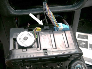

Bonjour, j'ai un soucis avec ma 328i de 1995 équipée de la climatisation auto, ma commande de la clim ne s'allume plus suite à un court circuit.
La petite fiche noir branchée derrière le module a été arrachée lors d'une mauvaise manipulation.
J'ai 2 questions:
1°) y à t'il des fusibles autre part que dans le compartiment moteur ? (j'ai vérifié ceux la ils sont ok)
2°) dans quel sens remonter les fils sur ce petit connecteur noir, il y a un fil blanc de détrompage, pouvez vous me dire si il est branché en direction de la grosse prise bleu ou dans l'autre sens.
J'ai essayé dans les 2 sens mais mon module ne s'allume pas, il est peut-etre mort :(
Voici une photo trouvé sur le net
merci d'avance
