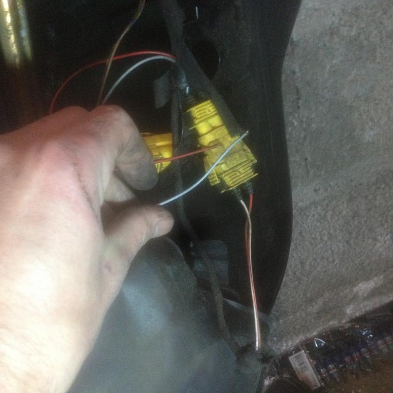

c'est parti j ai tout préparé j 'ai pris le+12V sur le poste autoradio qui n est plus branché , la masse pret du zke je file tester encore merci !

Youpi entre 2 et 9 sa a ouvert mes portes !!!!! Super je ne suis plus contorsionniste !!!!

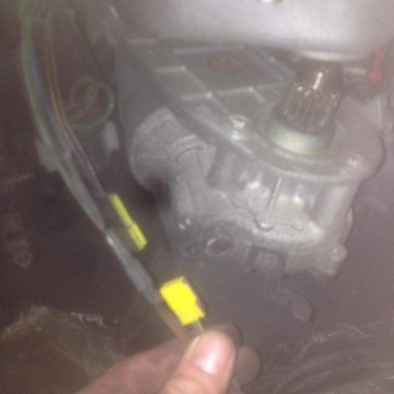

Les 2 garnitures sont démontées , les 2 prises débranchées ... J attends les consignes chef ! Sinon j' ai plus qu a trouver 3 barillet avec le neiman et une seule et même clef qui fonctionne partout mais bon chaque chose en son temps !! Encore merci dark , avec mes portes ouvertes je pourrai déjà l amener au contrôle technique !!
- Messages : 85974
Il est clair que ce serait plus facile avec un jeu de barillet....
car là............. pour faire les tests...; pas évident!
il faut carrément désolidariser les moteur de centralisation de portes des serrures
puis
En rebrancher un seul (sur une des deux portières) Hors de la fixation sur serrure
puis demander à une personne de trifouille la tringle de coffre à bagages (pour activer la centralisation)
vérifier en même temps si le moteur de centralisation de porte réagit.
Attention!
** Il faut être deux personnes
** laisser les fenêtres ouvertes
** les portes doivent être fermées (claquées) pour faire ce test.
car il y a un capteur qui empêche la centralisation de fonctionner porte ouverte
Si tu n'as pas de réaction avec un moteur, tu fais pareil avec le deuxième moteur (normalement ce sont les mês à G et à Droite (à vérifier!)
Puis, tu fais pareil mais en branchant un moteur à chaque fois mais sur l'autre porte.
ceci permettra de savoir si un moteur est encore bon, et/ou si le circuit électrique des portes fonctionne encore

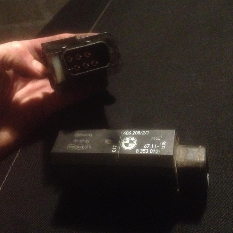

Alors .... pour commencer , j'ai du débranché une prise (qui est selon moi le capteur de position du couvre capote et qui verrouille déverrouille le coffre suivant sa position ) :
Une fois débranchée , le moteur de centralisation de mon coffre ne fait plus tactactac , il s'ouvre ou se ferme .
J'ai donc testé les 2 moteurs l' un après l 'autre , l'un a la place de l' autre , le résultat est le même : fonctionnement par intermittence :
-par moment tout marche niquel , sa ouvre , sa ferme .
-par moment , sa ouvre et referme aussitôt ( ou l'inverse )
-et parfois , il ne se passe rien du tout puis tout a coup , ça remarche .
Je n'ai pas le picot qui permet la fermeture de la trappe à essence , mais son moteur étant mal fixé , je le voie qui bouge ....
Je n'ai pas tester la boite à gant qui est entièrement démontée pour avoir accès au zke (peut-être je devrai ???.... )
Lorsque je met le contact dans le neiman , ma vitre conducteur monte de 2cm, lorsque je le coupe , elle baisse de 2cm (je dis cela si des fois que le problème soit lié )
Les 2 moteurs de centralisations sont bien identique (même référence tout pareil ....) je te met la photo des fois que tu veuilles t'en servir pour compléter tes docs en précisant qu' il n 'est pas nécessaire de démonter la serrure (sur coupé et cabriolet ) pour les démonter , un simple levier avec un tournevis et hop !
Je suis vraiment perdu la !!!
- Messages : 85974
re;
décidément.....
tout déconne
cette vitre doit descendre quand tu touches la poignée, et remonter quand la porte est fermée.
le fait de mettre le contact ne doit avoir aucun effet!
fais ceci!
https://www.darkgyver.fr/reparation-BMW ... o-e36.html
attention!
les moteurs de centralisation de portes ne peuvent être sollicités que une dizaine de fois, après, la ZKE arrête de les commander pendant une minute environ!
Si leur fonctionnement est aléatoire dès le départ (ouverture suivie d'une fermeture immédiatement) alors le micro-contacteur interne de ce moteur est HS
décidément.....
tout déconne
tu as un problème sur un des contacteurs de portes, ou alors un mauvais branchement sur son circuit!Lorsque je met le contact dans le neiman , ma vitre conducteur monte de 2cm, lorsque je le coupe , elle baisse de 2cm (je dis cela si des fois que le problème soit lié )
fais ceci!
attention!

Cependant nouvelle découverte , sur la porte passager :
Une des deux prises n'est pas branchée ... c'est pas le contacteur de portes c 'est l 'autre .... c'est quoi ?(chauffage serrure ou capteur position serrure ??? )
J'ai l'impression que ma centralisation marche et que mon problème viendrait du branchement hasardeux de mon alarme .... non?
Lorsque mon alarme avec ouverture à distance fonctionnait , j' appuyai sur l ouverture , la vitre conducteur descendait , puis remontait environ 30 sec après toute seule ... Celle coté passager ne bougeait pas ni avec l'alarme ni en ouvrant la porte , j'ai donc tout démonté (coté passager ), nettoyé le mécanisme , il ne me reste plus qu' a tester ....

ce sont bien les fils de cette prise qui sont coupés côté véhicule???
prise jaune..... (il n'y en a normalement qu'une!
il faut suivre ce fil sur la serrure, et voir à quoi il est raccordé.
le chauffage de serrure n'est pas sur la serrure, mais sur le barillet (partie avec la poignée)
Il ne faut pas "remonter la garniture de l'autre côté!
c'est justement en comparant les deux que tu trouveras ce qui est différent, et donc à réparer!
regarde ton alarme!
tu as encore un fil d'alarme raccordé à la ZKE, et/ou sur le circuit de contacteur de portes!
ce fil là met la zone dans la gestion de ces contacteurs
Pour l'instant, il faut débrancher toutes les sorties de cette alarme!
tu peux juste laisser ses alimentation.

Ce n'est pas la prise jaune de la photo qui est coupée mais l'autre prise jaune qui part vers la serrure (dans la porte passager il y a 2 prises jaunes )
Dans la porte conducteur , il y a 3 prises jaunes qui sont elles , toutes branchées ....
Si j'ai pas trop froid je vais dégagé cet alarme , mais entre les relais , un fil du neiman qui est coupé et qui part vers l'alarme j'ai un peu peur ! m'enfin qui ne tente rien n 'a rien
