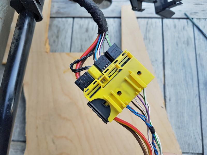

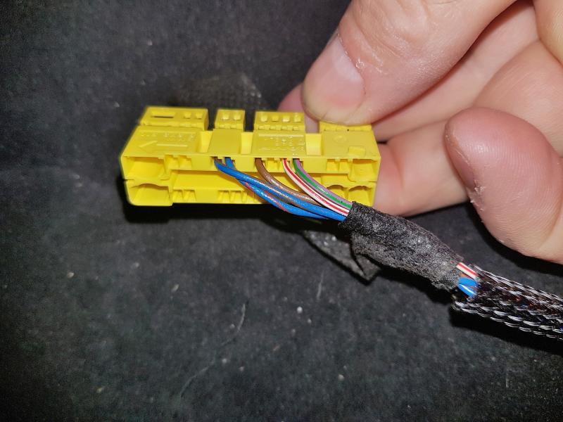

connecteur siége (haut)/connecteur du plancher récupéré sur une E39 ( chauffant et électrique).
pour la fonction siège chauffant :
les 2 cables du haut sont la pour commander le chauffage ,
j'aimerais savoir si les 2 câbles de forte section ( en bas) ne servent qu'à alimenter la fonction chauffante.
pour les autres fonctions, idem hormis le cable bleu clair, 6 câbles vs 5 câbles.
je cherche la fonction de chacun de ces 6 câbles ,

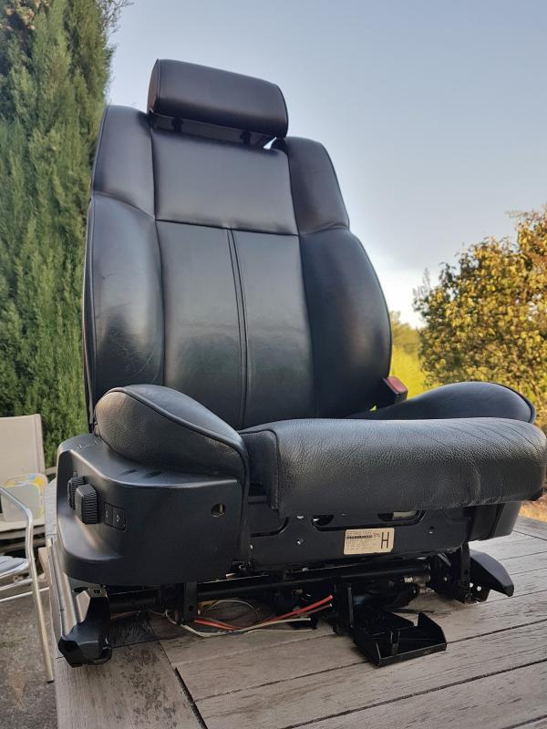

c'est des sièges de E38, modèle contour (sport au US), 18 fonctions et chauffant, tous réglages électrique , longueur d'assise reglable , dossier en deux parti réglable électriquement et appui tete électrique, gonflant lombaires et gonflant assise , enfin chauffant.
à voir si je les fais refaire en sandbeige tout en laissant l'habillage noir.

Les cables de grosse section amène la puissance pour le système chauffant et les coussin d'appuie lombaire etc. Mais la commande d'activation est sur des faisceau périphérique. Si t'as pas la commande centrale et le bout de faisceau ça va être compliqué. Faudrait envisager l'achat de faisceau de seconde monte pour les siège chauffant chez BMW.

bonsoir et merci
j'ai monté le siege passager.
sans les deux cables de plus grosse section (4mm2) il ne se passait rien.
une fois connectée sur une ligne provisoire sécurisée, les réglages marches.

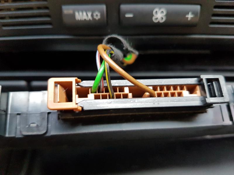

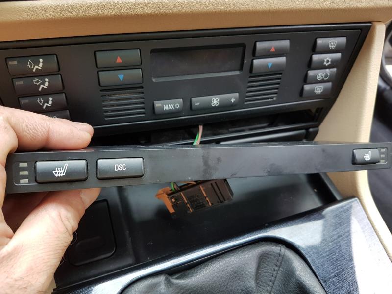

pour la commande de la fonction chauffant il me faut connecter les deux cable Blanc/couleurXX de section 2,5mm2 et 0,75mm2 à la barrette de commande.
j'en ai recup une, mais pas la connectique que je vais passer prendre chez mon contact , il y a pas lourd de cable sur la mienne:
- Messages : 11822
Oui exactement... Faut juste pas ce tromper dans les coté pour la commande chauffante
