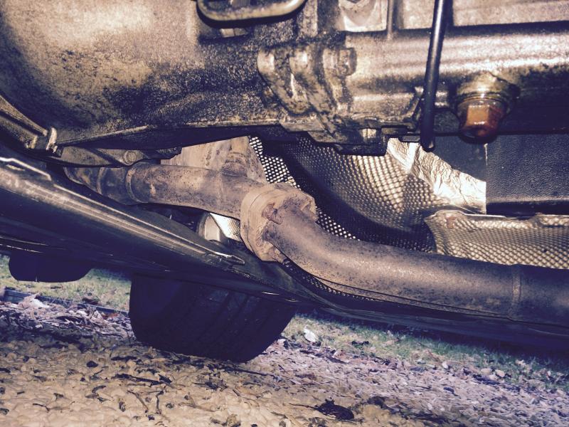

Ci dessous une photo du début de la ligne d'échappement.
J'ai perdu des écrous... Et les boulons ont l'air attaques par la rouille.
Je vais réparer ça.
Je pense pas que ce soit la source du bruit provenant du tableau de bord mais une nouvelle panne qui est apparue.
À suivre...
Va falloir vérifier aussi l'alignement de la ligne d'échappement car si le tube est trop près des renforts centrale de caisse cela fait exactement le genre de désagrément que ce que tu décris plus haut!
refais ta ligne d echappement de façons a ce qu elle ne touche nul part et qu elle soit parfaitement étanche
apres on verra si tu as toujours ces bourdonnement dans la caisse mais j en doute

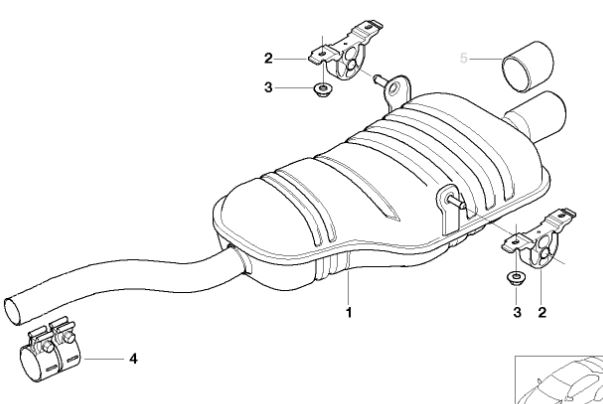

J'ai changé le silencieux d'échappement il y a quelques mois.
Avec les 2 SB de chaque côté.
Est ce tu parles de ces deux là?
Ou y a aussi des SB sur la partie intermédiaire de l'échappement?
Désolé je n'ai pas encore regardé.
J'avais changé les 2 SB avant du moteur ( car fendus ).
Mais il y a 2 supports du genre SB à l'arrière du moteur, au niveau de la boîte de vitesse...
Je crois que je devrait les changer aussi...
Je m'occupe de ca ce WE...
Pour ceux de la boite à vérifier l'état mais cela ne lui fera pas de mal...

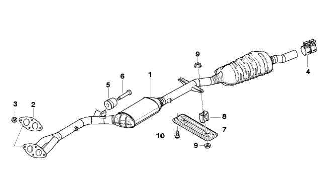

Pour les deux arrières si tu les fait c'est bon, pièces 2 ici:
Par contre sur ton modele il y en a 2 de plus au milieu de ligne, piece 8 (une de chaque coté) ainsi que l'amortisseur 5:
