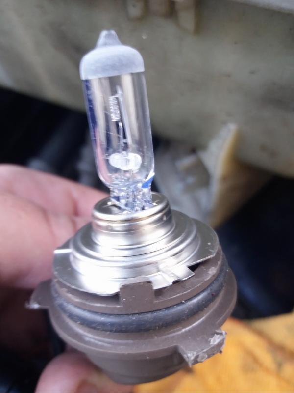

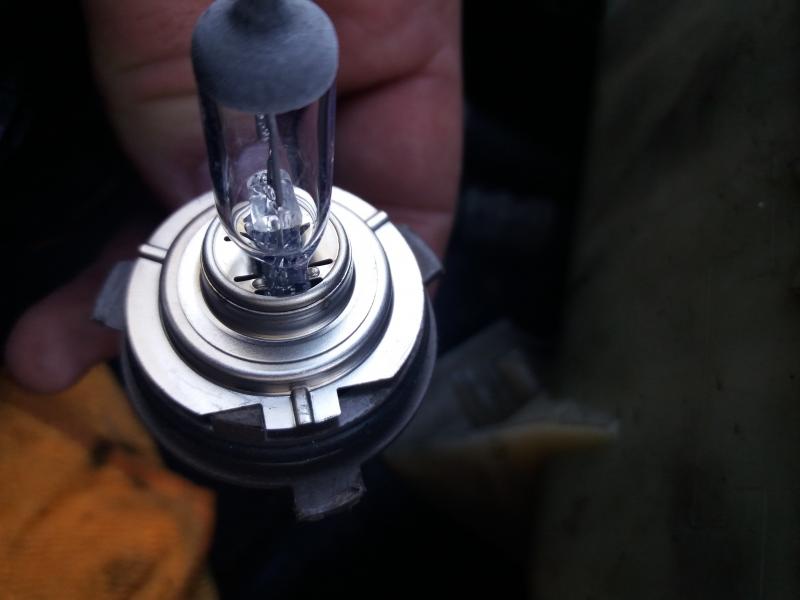

J'ai fais une photo des nouvelles ampoules. A droite la 8500k et a gauche l halogène (j'étais en simple feu de croisement sur la photo):

j'ai l'impression que tes ampoules sont mal montées.
dans ce cazs, le" faisceau n'est pas correctement dirigé, et n'a pas la forme prévue.
normalement, la forme ressemble à ceci
..................___________/...................___________/
avec la barre oblique plus longue et un peu plus inclinée ((les points ne représentent rien!)
mais pour le voir correctement, il faut déjà choisir un mur "lisse" et peint de couleur claire! :lol:

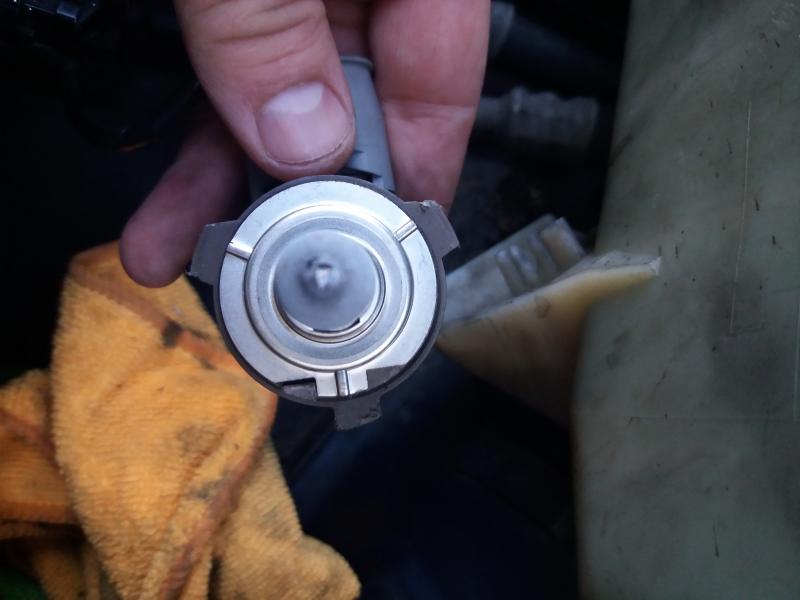

Re Dark,
Pourtant il y a une forme de detrompeur sur le support dampoule ?
Si tu la met a lancer t'arrive pas a la plaquer sur le detrompeur et du coup elle est en biais. Alors quz moi je l'ai normalement bien monté je te ferai une photo
Corneille
voici la tête d'un bon faisceau de lumière code!
(en bas c'est le phare!
si l'ampoule est "à l'envers" on a un faisceau code ressemblant aux phares

Aurais tu une photo d'un montage correct dampoule stp ?
Corneille
avec les ampoules H7, il est très facile de se tromper!
les détrompeurs ne sont vraiment pas efficaces!
j'ai moi même fait la même erreur au dernier remplacement
en fait le moyen le plus simple est de le faire de nuit en face d'un mur "plat! :lol:
et de tourner ton ampoiule jusquà trouver la bonne position!
tu verras qu' il n'y en a pas q'une pour pouvoir l'engager!
mais attention!
vaut mieux prendre une ampoule pas chère pour les essais!
puis tu regardes dans quelle position elle est bien placée
puis tu montes directement dans la bonne position une bonne ampoule.
suis je clar? :scratch:

En gros je met l'ampoule dans le support dampoule (relié au faisceau de la voiture pour quelle soit alimente)
Et j éclaire un mur (sans la remonter dans la phare) jusqua trouver le faisceau lumineux correct ?
Une fois le bon angle trouve je l'installe comme il fzut dans le support et je la remonté dans le phare
Edit : ah non d'accord j'ai compris je la fais tourner dans le phare sans la fixer au feu ok ok désolé fallait le temps que ca monté au cerveau :mdr2:
Corneille
fireblade a écrit :.................
oui!
en gros c'est cela!
mais en fait l'ampoule doit être bien plaquée au fond pour obtenir le bon faisceau!
et
on trifouille un peu!
du coup, l'ampoule risque de casser!
c'est pour cette raison qu'il vaut mieux le faire avec une ampoule "pas chère!"
normalement c'est au premier démontage que l'on regarde bien l'orientation du détrompeur. :oui:
mais comme là, tu ne sais plus..... ben faut essayer! :pamafau:

Re les gars,
J'ai essayé de tourner les ampoules dans le feu mais je n'ai pas réussis à trouver une forme de faisceau correct.
Effectivement Dark, sur la twingo de ma copine t'as bien ca ..................___________/...................___________/
Moi je n'arrive pas.
Quand je tourne l’ampoule, même en la plaquant bien, soit je vois plus rien, ou l'éclairage par trop d'un coté.
En plus, il y a une fixation quart de tour sur le feu, et une seule façon possible de mettre l'ampoule sur le support.

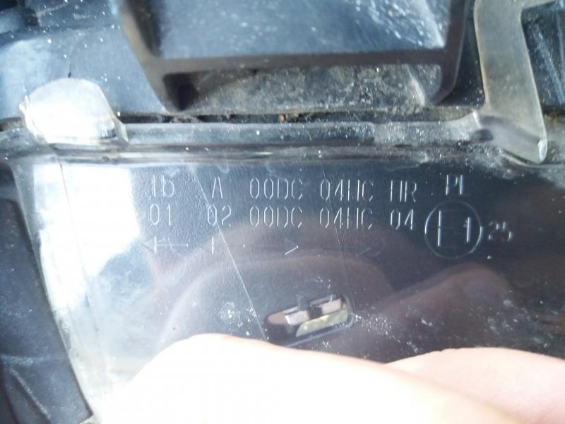

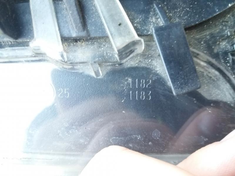

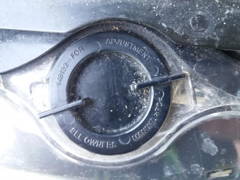

Voici les inscriptions sur le phare :
Corneille
Messages : 11830
Bon bah c'est clair si je puis dire... ce sont des feux de seconde monte pas d'origine... d'ou la fausse image de ton spectre lumineux. Soit il faut regarder si les pattes de reflecteur sont toujours accrocher et au pire il faudra les changer...
