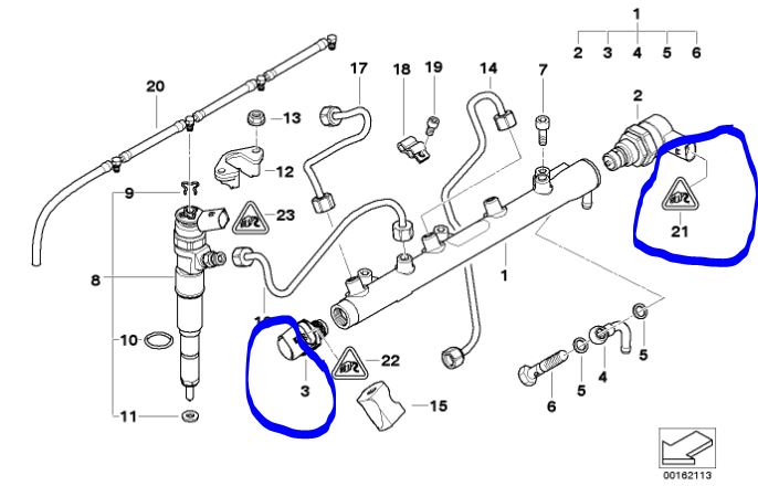

La prise du rail c'est celle la:
Celle de l'avant est facile à voir:
Pour l'arrière sur M47 il faut enlever le filtre d'habitacle et son support.

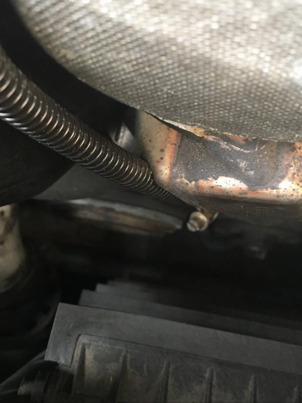

Monté hier, j’efface le défaut, essaie sur route... pas de mieux hélas... cependant j’ai remarqué une chose : une durite électrique qui part sous le moteur est collée par la chaleur au refroidisseur des gaz !! Et vu que celle ci est reliée au debimetre peut être que mon soucis vient de là? (Photo à suivre)
J’ai vérifié ce que tu m’as dis, tout à l’air ok (photo à suivre)
La durite collée :

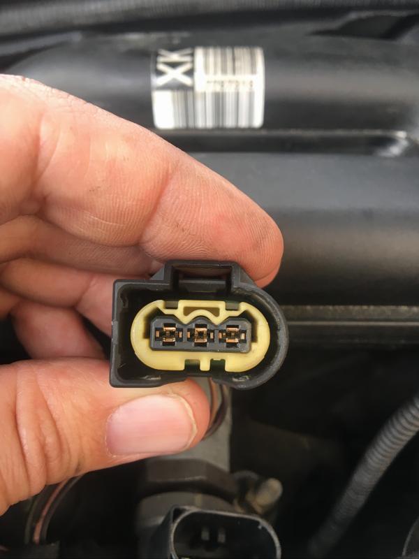

La fiche :

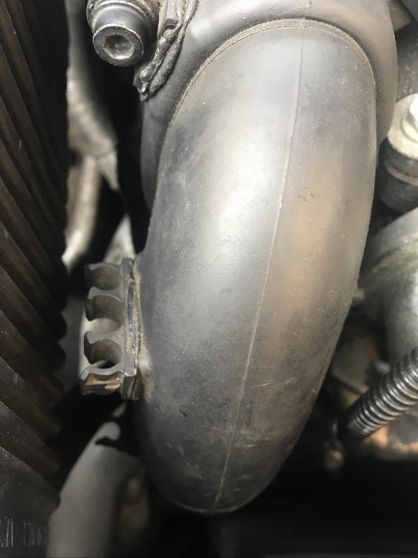

L’absence de durite accrochée à ses colliers?? (Turbo à commande électrique)
