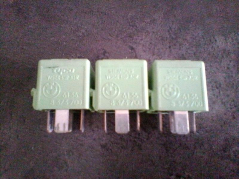

Bonjour à tous
Bon ,voila j ai fais de mon mieux avec mes maigres connaissances électriques
Test réalisé avec mon testeur:
Contact coupe et relais démonté
Relevé sur la broche
Le plus du testeur sur la fiche 30. Le moins du testeur à la masse. 12 volt
Contact mis et relais démonté
Le plus du testeur sur la fiche 86. Le moins du testeur à la masse. 12 volt
Le plus du testeur sur la fiche 85. Le moins du testeur à la masse. 3,4 volt
Contact mis et relais en place
Le plus du testeur sur la broche 30. Le moins du testeur à la masse. 12 volt
Le plus du testeur. Sur la broche 85. Le moins du testeur à la masse. 12 volt
Le plus du testeur sur la broche. 86. Le moins du testeur. A la masse. 12 volt
Ci joint photo des relais

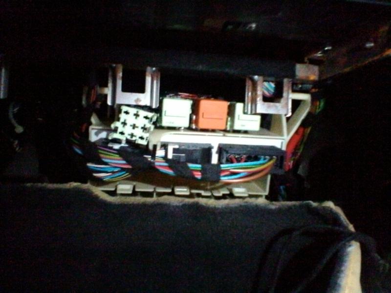

- Messages : 85974
ceci veut dire que ce relais n'est pas actionné lorsque tu mets le contact!
par contre, je me demande si tu testes le bon relais!
en fait je demandais une photo du relais, non pas pour voir quel type de relais c'était, mais pour voir sa position dans la voiture!
car je pense qu'il y a une erreur à ce niveau là!

- Messages : 85974
OK !
c'est ceci qui me faisait douter
ceci veut dire que la DDE n'enclenche pas ce relais.
as tu testé une autre clé de contact?
OK !
Mais c'est le bon!J ai regarder le relais dans le compartiment moteur ,il est bon

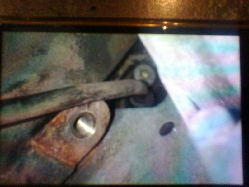

Je crois que ce capteur pmh est l une des pires emplacements choisi
J ai démonté toutes les protections et toles sous moteur
J ai réussi a dévisser la vis btr qui maintien le câble
Mais comment aller au fin fond de ce trou pour dévisser ce capteur
Quelques un l a t il déjà fait ????
Quelle est la taille de la vis btr ?
Ci joint photo

- Messages : 85974
en effet!
c'est vraiment une "Gr...s Me.de" à changer là dessus!
je t'envoie la doc et méthode préconisée.....
en effet!
