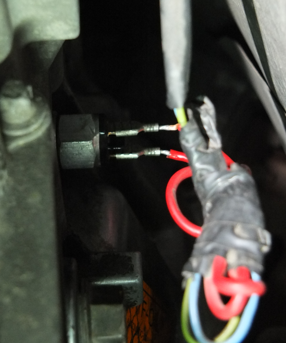

mais le capteur est fixé sur la boîte et donc il est en permanence imprégné d'huile
tu penses qu'il est étanche ?
- Messages : 11830
Je parle d'étanchéité interne du capteur. As tu de l'huile même une goutte quand tu tire la prise?

phénomène étrange
je viens d'enlever la chandelle qui surélevait la voiture
elle était placée à droite côté contacteur
le fait que la voiture ait retrouvé sa position normale à nouveau problème de feux
serait-ce que le niveau d'huile dans la boîte se soit rétablie et mis en court circuit le contacteur
j'espère que c'est clair ce que j'écris

autre phénomène
lorsque je mets le contact les feux de recul s'allument sans que je mette la marche arrière
nasocr
- Technicien supérieur
- Messages : 1096
- Inscription : lun. 2 nov. 2009 01:00
- VIN 1 : BG23274
- Véhicule 1 : E34 M50B25 Pr02/91 saloon Tr:Manual
- Localisation : ile de france
c'est fait
fils débranchés les feux s'éteignent

pourquoi mon problème est revenu lorsque j'ai redescendu la voiture
je pense à l'huile de boîte qui replonge le contacteur en contact de celle-ci
est-ce possible
est-ce possible

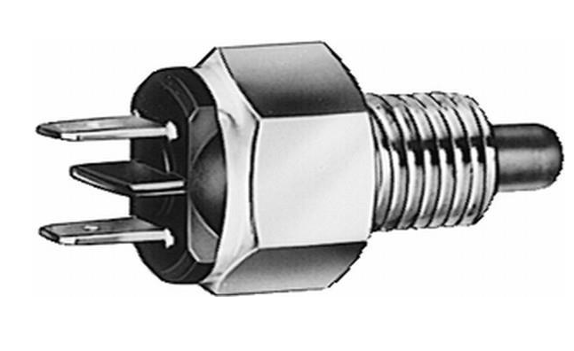

- Messages : 11830
Parce que ton capteur à une fuite interne, quand l'huile est revenu dessus il a refait contacte. Le plus simple c'est de le changer et de prendre la version de remplacement avec le kit prise étanche aussi. Ou tu remet le même modele mais avec des cosses plastifier et un peu de graisse marine par dessus le tout pour limiter l'oxydation

- Messages : 11830
Bon sur la tienne le remplacement était pas prévue, c'est étrange vu l'année... a moins que je ne confonde avec l'E36 ce qui ne serait pas exclue.
Je vais quand même t'apprendre à utiliser le catalogue de pièce d'origine mise à disposition: clic sur le bouton rouge ETK dans ton profile, en face de ton vin.
ensuite examiner pièce
Le contacteur est dans la rubrique pièce de commande de vitesse.
Quand tu as une numéro de pièce (ici le repère 25 de la planche te donne 23141354071) , si tu clique dessus tu trouvera les pièces compatibles avec ton véhicule. Chez toi une seul reférence.
23141354071 pour l'interrupteur. Tu peu allé chez BMW, il coute pas un bras celui la.
Les cosses prend des plastifier, met de la gaine thermo sur tes vieille soudure et une fois tout remonter, tu met de la graisse marine autour pour éviter que l'air et l'eau puisse te pourrir les contactes. Certain mettais aussi de la colle de pistolet chauffant pour l'étanchéité des contactes extérieur (toi c'est en interne que ça fuie donc changement capteur).
