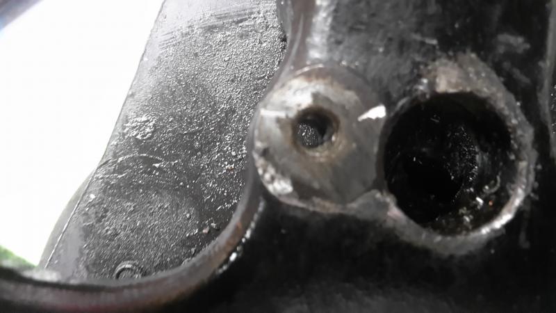

Suite et fin de la galère de l'extraction de cette P.tain de vis de fixation de Capteur de Me...!!!!!!!!!!!!!!!
1er/ J'ai sortir le moyeux pour taper sur la vis par l’intérieur = Que dalle !!!
2eme/ J'ai enlevé la fusée pour la poser sur l'établi afin d'entamer le perçage = Que dalle !!!
J'aurais donc tout essayé :borne: :borne: !!!
Conclusion si vous avez un jour se problème changez vos fusées POINT BARRE :colere3:

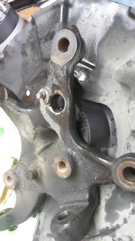

Message par Ayrton Senna »
Dépose de la fusée que j'ai posé sur l'établi pour plus de confort...

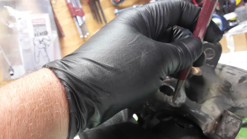

Ensuite coup de pointeau pour attaquer le perçage au "centre"...
Ayrton Senna
Messages : 56
Inscription : mer. 5 juin 2019 18:37
Niveau Technique Automobile : Bon Niveau Général
VIN 1 : ET70530
Véhicule 1 : E36 M52 Pr05/95 convertible Tr:Automatic TrM:A5S-310Z
Localisation : 31290 Avignonet Lauragais

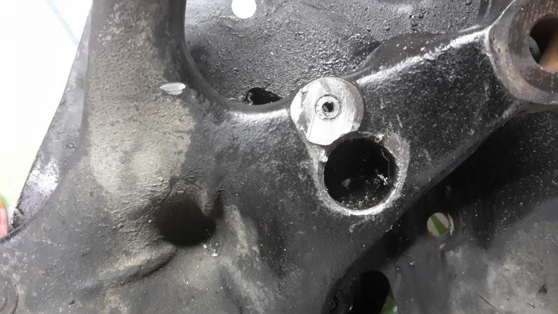

Perçage petit foret vis percée...!
Ayrton Senna
Messages : 56
VIN 1 : ET70530
Deuxième foret de diamètre plus gros = ce qui reste de la vis et soudé dans le pas de vis de la fusée !!! Résulta : Dans le cul Lulu j'arrête car je ne vais pas m'attaquer le taraudage sachant que j'ai le même problème sur l'autre fusée avant gauche !
La suite bientôt...
Bonne soirée à tutti !!!
Messages : 23770
En serrant le petit bout qui dépassait dans un étau , tu pouvais pas le dévisser ??

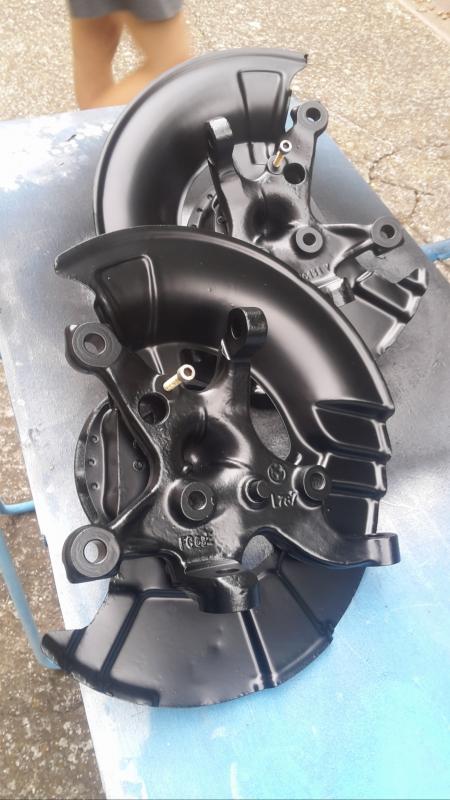

Salut les copain :coucou: !
Qui sait qui sera bientôt de retour sur le tarmac :banane:
Syeutez moi ça :content2: :content2:
Messages : 11830
Repeint c'est toute suite mieux et les vis inox neuve sa aide :clin:

Loffense a écrit :Repeint c'est toute suite mieux et les vis inox neuve sa aide :clin:
NB: pour la ref des 18 ouce je l'ai envoyé à Gyro avant de faire le ménage :clin:
Salut Loffense !
L'inox il y a que ça de vrais...
Je dois avouer que ce ne sont pas mes fusées mes bien des fusées que j'ai acheté puis repeint, il fallait bien se rendre à l'évidence que je n'aurais jamais pu extraire les vis qui maintienne les capteurs ou alors je serais parti sur un taraudage mes là encore je n'ai pas le matos qu'il faut !!!
Ok pour le lien destiné à Gyropinpon !
