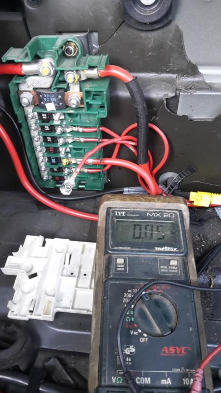

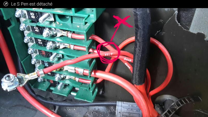

bon cette semaine j'ai neutraliser tous les interupteur de portes et celuis de la male ar pour pouvoir travailler sur la voiture en mode veille
de là j'ai pu voir que quand je debranche le deuxieme fil de la boite de distribution la consomation en AMPERE tombe a 0.07 /0.05 A
MAIS MAINTENANT il faut identifier ou vas ce fil et quels accessoires il alimente ....
le manque de documentaion technique faisant fois car ce putain de modele au depart destiné au marché nord américain et allemand n'a quasiment pas de documentation technique detaillé et meme chez ETAI plus de revue technique de dispo ....
j'en appelle aux bonne volontée qui aurai sous la main le diagramme electrique pour le X5 E53 EN 3.0L D 183CV DE 2001.....
OU toutes personnes qui pourrai m'aider a identifier ou vas ce fil reperer 7777
merci par avance pour votre aide

0.5a c est bien
Dans l attente de chercher le schéma tu devrais essayer de débrancher fusible par fusible et voir lequel fait chuter la conso

E.T.A.I. sont très bon sur les modèles les plus diffusés... en France
Pour les diagrammes électriques, je ne suis pas (et de loin) spécialiste mais je connais ça : https://www.newtis.info/tisv2/a/en/
Si ça peut t'être utile
