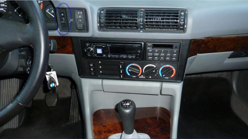

laure e34 a écrit :Actuellement, j'ai ceci :
faudrat demander à une personne ayant une E34 avec correcteur intérieur de hauteur de site de codes de comparer..... :pamafau:
moi je ne sais plus!
mais une chose est certaine, sans ce bouton, cela ne peut pas fonctionner!

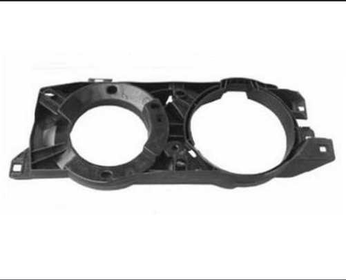

Par contre, il te faudra non seulement les moteurs mais aussi les platines support de bloc optiques car il y a une patte-suport que tu ne dois pas avoir sur les tiennes:

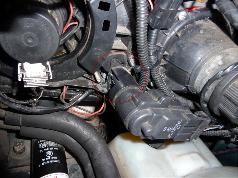

Je viens de tout relire.
Pour les deux prises plates que tu as trouvée du côté droit, l'une est certainement la prise (ou connecteur) allant à l'anti-brouillard droit, l'autre est je pense celle pour raccorder la thermistance ronde de chauffage des gicleurs de lave-glace (et oui, encore une option). Sur la mienne en tout cas, c'est juste en dessous que se fixe la thermistance donc ça doit être son connecteur.
En cherchant bien, tu devrait trouver également deux connecteurs plats identiques du côté gauche, un pour l'anti-brouillard, l'autre pour la sonde de température.
Elle a l'air pas mal optionnable la tienne aussi apparemment.

Pour les interrupteurs :
à droite du volant, j'ai la commande antibrouillard là où est la tienne, et le témoin lumineux d'ALARME là où tu as le réglage de hauteur des optiques. Il y a quelque chose entre les deux, chez toi, c'est quoi ?
Prises :
J'ai trouvé TROIS petite prises identiques libres à droites. On les voit et devine sur la photo.
Je n'ai pas fouillé derrière le cache AB gauche.

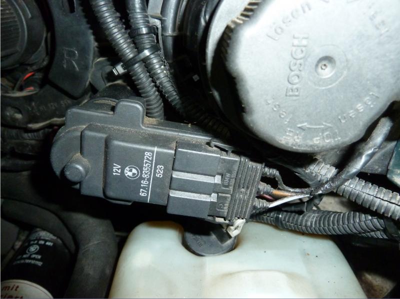

Type de relai :
C'est un K47 le tien ?

L'interrupteur chromé placé au milieu me sert à couper les radars avant pour éviter qu'il ne sonnent lorsqu'il pleut (ce qui est le cas, surtout sur autoroute). J'ai monté des radars de stationnement à l'avant et à l'arrière car la visibilité des obstacles n'est pas évidente avec ces grosses voitures.

Pour tes 3 prises à droites (désolé j'avais comptée la grosse noire avec), as-tu la climatisation sur ta voiture ?
Si tu trouve les platines complètes (donc avec les moteurs de réglage de site), je ne saurais trop te conseiller de les acheter d'occasion car chez BM, c'est hors de prix (surtout les moteurs). Par contre fais bien attention que se soient les bons moteurs (avec le connecteur 3 broches plat).
Pour le relais, c'est celui d'origine puisque j'avais les anti-brouillards. K47 (à ne pas confondre avec AK47 :mdr: ), c'est la référence qui sert à le repérer sur les schémas électriques. Il porte la référence: 61361378238.

à droite du volant, j'ai la commande antibrouillard là où est la tienne, et le témoin lumineux d'ALARME là où tu as le réglage de hauteur des optiques. Pour avoir les 3, je fais quoi ? Je mets le voyant d'alarme là où tu as mis ton interrupteur ? Il existe un cache dédié à ces 3 fonctions ?

C'est quoi, les "platines" ?
Qualité du relai :
Est-il raisonnable de l'acheter d'occasion ?

Oui, essaie de déplacer le voyant d'alarme au milieu en perçant proprement un trou à l'emplacement où j'ai mis mon interrupteur car tu n'aura pas d'autre emplacement pour ce cache-voyant.
Je t'ai posé la question de savoir si tu avais la clim car dans la négative je t'aurais dit qu'un des 3 connecteurs ou plutôt 2 des 3 pouvait être affectés au pressostat sur la bouteille déshydratante mais comme tu l'as déjà.....
Oui, tu peux très bien l'acheter d'occasion. Essai de prendre la référence d'origine, pas une fabrication chinoise.
La platine, c'est ça:

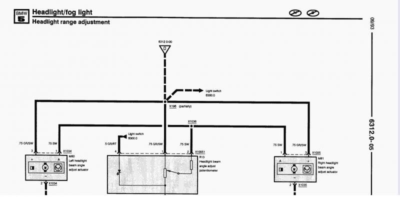

C'est ce "tous les fils" au niveau de l'interrupteur qui m'inquiète ...
Est-ce qu'on peut déduire le nombre de fils qu'on doit voir arriver à l'interrupteur d'après ce schéma que je ne sais pas encore lire ?

Ce schéma ne concerne pas les anti-brouillards mais le réglage de site des feux de croisement.
Si tu as bien les 5 fils qui arrivent sur le connecteur alors c'est que tu peu installer les anti-brouillards avant:
Broche N°1 fil jaune/marron sur l'interrupteur (sortie E pour les anti-brouillards avant et F pour les anti-brouillards arrière).

Soupir ... ils intitulent "head light/fog light", mais ça cause PAS des antibrouillards avant ... non non ... Ca cause de headlight range adjustment ...
Où est-ce que je trouve ces schémas dans leur ensemble, que j'essaie de comprendre la logique de leur présentation ?
Et la légende aussi ...
Le rectangle gris à droite duquel figurent les mentions qui sont sur l'interrupteur, je suppose que ça représente l'interrupteur ?
Et c'est parce qu'on voit 5 fils qui y sont liés sur le schéma, qu'on sait ce à quoi on doit s'attendre au niveau de l'interrupteur ?
Le rond avec croix dedans, c'est quoi ? Le relai ?
Et K47, il figure où ?
Le fusible 7 ne servirait QUE pour les AB avant et pourtant dans ma boîte, il est déjà en place. Il y a de l'anticipation, là ...

Le rectangle représente bien l'interrupteur et tu dois avoir le fil, supplémentaire jaune/marron pour le câblage des anti - brouillards avant.
Le rond avec la croix dans l'interrupteur ne peut pas être le relais, que ferait - il dans l'interrupteur !!!
Le rond représente l'ampoule d'éclairage de ton interrupteur, bien pratique pour le trouver de nuit.
Il ne te reste plus qu'à trouver le relais, une paire d’anti - brouillards et l'interrupteur qui va bien.
Cherche aussi le fil qui sort du côté gauche. Il doit être planqué derrière le cache gauche des blocs optiques et attaché avec les autres câbles.

Mais ce que personne ne me disait, tout en me laissant chercher, c'est que ce schéma s'étend sur plusieurs pages !
Et comme je ne le savais pas et que le relai est une sorte d'interrupteur, et qu'il fallait bien trouver sa place, elle le met où, la Miss, hein ?
Je commence à mieux comprendre comment sont conçus ces schémas et comment il faut les lire (élément par élément, en tout cas) même si je n'ai pas encore trop eu le temps d'étudier la question.
