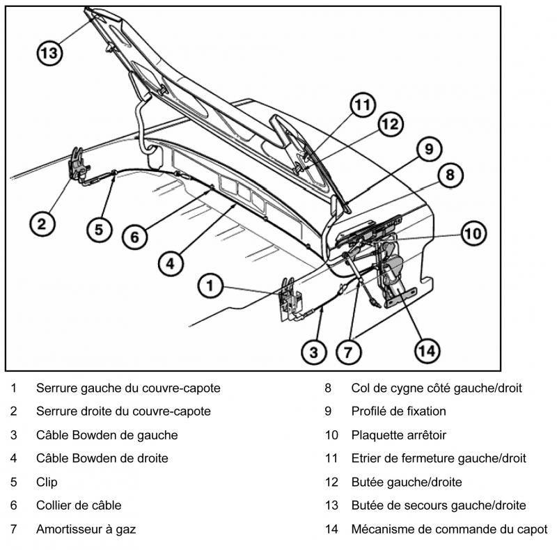

Je pense que Dark parles de la pièce 21
https://www.realoem.com/bmw/fr/showpart ... Id=54_0181
Ce sont les vérins, mais à priori ils sont hydrauliques , ce qui n'exclue pas le contrôle.

exactement! :+: pour gyro!
pièces 7 de
c'est un peu la mouise pour les enlever, mais il est très probable que ton prob soit là!
s'il y en a un HS, inutile de le remonter!
vaut mieux commander de suite un (et je dirais même les deux dans ce cas!) neuf!

RE;
je" ne me rappelle plus très bien (ça fait 25 ans!), mais c'était la mouise.....
En fait la difficulté est que l'on soit obligé d'ouvrir à la fois le coffre et le couvre capote!
ce qui en soi n'est en théorie pas possible!
je crois me souvenir que :
j'avais ouvert le coffre
j'avais déverrouillé la biellette qui actionne le couvercle couvre capote,
en haut sur cette photo!
puis
j'avais déverrouillé la capote (comme au départ de l'initialisation
https://www.darkgyver.fr/reparation-BMW ... e-e36.html
j'avais démonté le couvre capote (4 vis tête de 10)
:attention:
les charnières ne doivent pas esquinter le couvercle de coffre!
et à partir de là;
il faut descendre les charniètres de couvre capote , les enfoncer à la main!
(s'ils s'enfoncent facilement, c'est qu'ils sont HS)
'il faut enfoncer les charnières (côté par côté),
les bloquer enfoncés
et
retirer avec un petit tournevis les sécurités des compagaz
pour les extraire
au départ, je pensais pouvoir le faire facilement sans démonter le capot de couvre capote, mais non!
sans le faire, pas possible!
relis..... j'ai ajouté /modifié des points! :oui:
test avant!
quand ce sont les compagaz, on peut (à deux obligatoirement!):
essayer d'aider le couvercle de capote à s'ouvrir pendant que l'autre essaie d'ouvrir la capote en appuyant sur le bouton ouverture
si cela fonctionne, alors ce sont un ou deux compagaz HS!

Les vérins c'est possible sans rien démonter, déverrouiller le moteur du couvre capote en premier, et la capote, bloquer l'arceau de tension relevé.
Le clip du bas par le coffre, et celui du haut côté droit aussi.
Côté gauche, celui du haut par le dégagement qui laisse passer le bras.
Et j'ai des grosses patounes T11 en gants.
:merci: à toi!
à essayer!
ceci dit, sur la version que j'avais, je me souviens ne pas pouvoir y accéder de cette manière
ceci dit, tu as raison!
faut essayer!
au pire cela ne fonctionne pas et tu démontes tout... :pamafau:
mais si ça marche, c'est pas mal de temps de gagné!
mais n'oublie pas de tester d'abord!
inutile de démonter s'ils sont bons!
