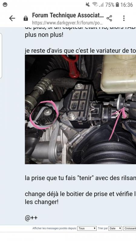

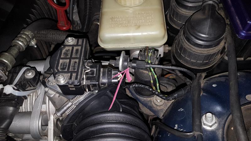

Vérifie la prise du boitier papillon!
probablement un mauvais contact ou truc du genre!

darkgyver a écrit :Vérifie la prise du boitier papillon!
J ai vérifié toutes les prises tout est bien branché.je ne comprends pas. J ai vu qu il y avait dans le compartiment moteur une vis de réglage qui commande 1 cable, je pensais qu il s agissait de la gachette d accélérateur mais il n'en ai rien.
apparement cela est lié à l asc d après ce que j ai compris.comment doit être réglée cette vis?serrée à fond?j ai essayé différentes positions mais cela ne change rien

touche pas à çà pt't c..!! :lol:
c'est la régulation de vitesse!
https://www.realoem.com/bmw/fr/showpart ... Id=13_1713
la régulation de vitesse ne fonctionne plus dès que l'asc ou abs est en cause
mais ceci ne veut pas dire que la régulation ne fonctionne plus! (elle n'est pas "activée" et c'est tout!)
vérifie que tu n'as pas "mal branché la prise qui va sur le moteur de régulateur!)
NB;
si le capteur de roue arrière gauche était en cause, alors tu n'aurais plus de compteur
de plus, si un capteur était HS, alors l'ABS ne fonctionnerait plus non plus!
je reste d'avis que c'est le variateur/interrupteur de ton boitier de papillon qui est plus probablement en cause!
la prise que tu fais "tenir" avec des rilsans.....
change déjà le boitier de prise et vérifie les pins s'il est utile de les changer!
et si pas mieux, change la pièce 2
https://www.realoem.com/bmw/fr/showpart ... Id=13_1707

Ok dark,
C est cette prise qui est fixée par 1 vis que tu appelles le boitier de prise?
J ai déjà vérifié les pins visuellement tout est ok, j ai mis des rilsans car la prise ne se vérouille pas quand on l enclenche, mais je pense que le contact se fait bien
@++[/quote]
Ok pour la pièce n° 2.
J ai acheté 1 valise icarsoft qui en principe prend en charge les pb d asc mais ça ne fonctionne pas.j attends 1 réponse de leur part, un diag m aiderait bien :oui: ,car,encore une fois, ces problèmes sont apparus après avoir changé ma sonde de t°d air aspiré concernant mon pb de démarrage à chaud, donc il me semble peu probable qu il y ait 1 pb avec les prises puisque ca fonctionnait très bien avant de changer cette sonde

C est certain, je vais quand même attendre d avoir 1 diag précis car inutile de remplacer des pièces pour rien.merci beaucoup de ton implication, je te tiendrai au courant du diag lorsque ce sera fait
