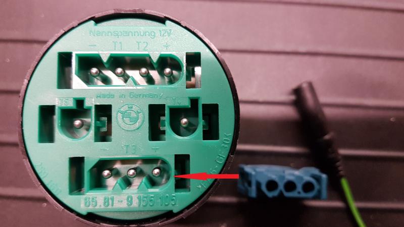

En regardant de près le "gong" et l'emplacement de la fiche H10 (T3) , on peut lire:
fiche de gauche avec le symbole - (moins)
fiche du milieu avec l'inscription T3
fiche de droite avec le symbole + (plus)

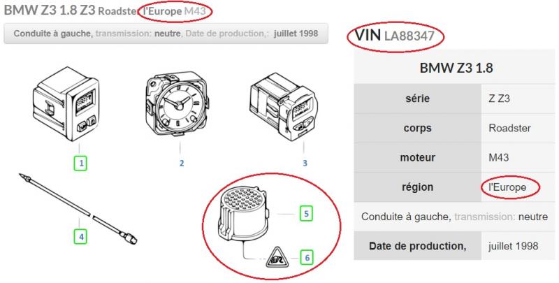

Je pensais l'avoir dit au départ :scratch:
donc:
ma Z3 est précâblée pour recevoir en 2ème monte, une montre / ordinateur (odb)
les accessoires nécessaires sont:
- l'odb
- la sonde pour la T° extérieur
- le commodo de commande de l'odb (en remplacement de l'actuel)
- le gong
la connexion de la sonde T° extérieure est bien présente à l'avant dans le parechoc
la connexion 12 pins est bien présente sous la console centrale
la connexion du commodo est câblé pour recevoir celui de l'odb
Il manque ou pas trouvé, la connexion du gong (fiche H10?)
Le gong est bien prévu pour ma Z, sinon dans le fichier de référence pièce il ne serait pas sélectionnable et la référence serait absente (voir plus haut le schéma complet des pièces)

On va essayer de procéder à l'envers!
a savoir le chime module monté sur ta voiture! (car c'est le même!)
quelle prise est branchée dessus?
3 ou 4 pins?
il fait des bruits pour quoi chez toi?

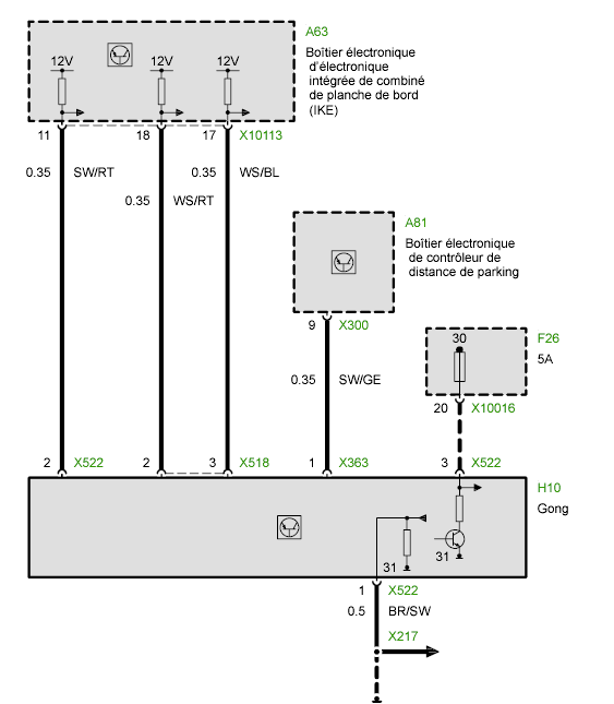

Messages : 85926
Sur E38, il est branché comme cec
Imagei!
avec
H10 Gong
Répertoire des connecteurs
Numéro à X broches, couleur Désignation
X363 1 broches, noir Connecteur Gong pas Japon
X518 4 broches, noir Connecteur Gong
X522 3 broches, blanc Connecteur Gong
X1426 1 broches, blanc Connecteur Gong Japon
Affectation des broches du connecteur X363
Broche Type Désignation / Type de signal Branchement /
Indications pour la mesure
1 E Commande de gong Boîtier électronique de contrôleur de distance de parking
Affectation des broches du connecteur X518
1 disponible
2 E Commande de ton 1 de transmetteur acoustique Boîtier électronique d'électronique intégrée de combiné de planche de bord (IKE)
3 E Commande de ton 2 de transmetteur acoustique Boîtier électronique d'électronique intégrée de combiné de planche de bord (IKE)
4 disponible
Affectation des broches du connecteur X522
1 M Masse Connecteur de masse
2 E Commande de ton 3 de transmetteur acoustique Boîtier électronique d'électronique intégrée de combiné de planche de bord (IKE)
3 E Alimentation électrique de borne 30 Fusible F26
Affectation des broches du connecteur X1426
1 E Signal sonore sans PDC Module d'éclairage avec PDC Boîtier électronique de contrôleur de distance de parking
vu que c'est une pièce générique",
il y a de fortes chances pour que la base soit la même pour toi!
les +12, masse, activation des tons!

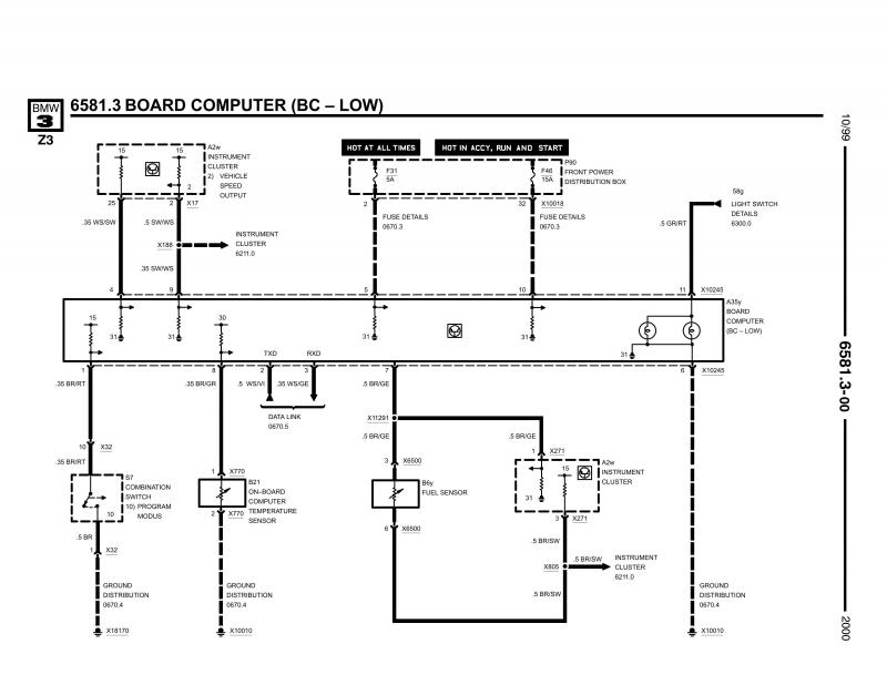

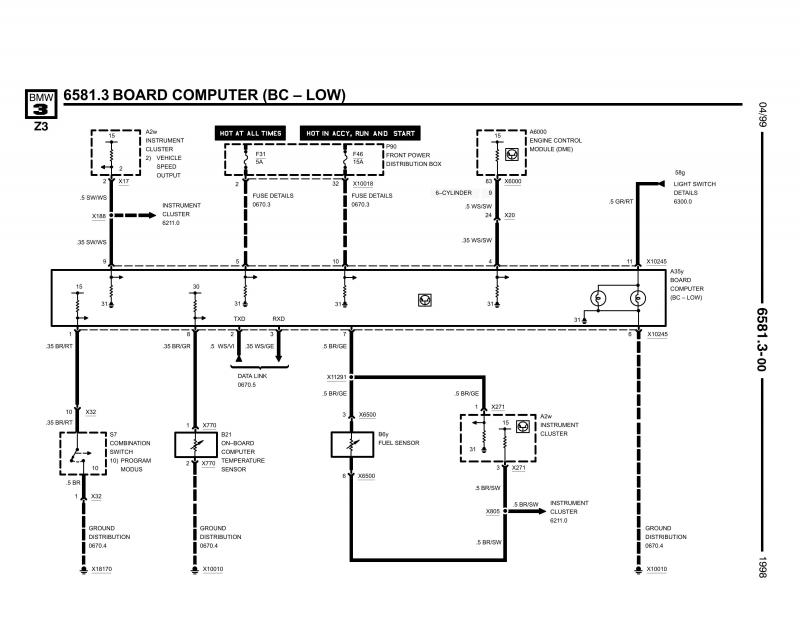

Dan a écrit :Bonjour,
tu entends par "pin 9" la fiche N°9 du connecteur de l'odb (12 pins dont 11 utilisés)?
C'est pas compliqué!
A chaque plan tu vois un "rectangle"
==> tout à fait à droite du rectangle c'est
le code du module/pièce en question A35y (c'est juste pour parler du bon!!! :lol: )
et
le nom usuel (dans ce cas, bord computer BC low)
en pointillé tu vois les prise et leur identification X10045
et
le N°du pin (9) pour ce que tu demandais correspond au pin de la prise en question!
et si tu suis le fil qui en part, tu en vois la couleur (sw/ws) qui est noir/blanc
en complément!
tu peux voir dans "les connecteurs" (menu de gauche) des exemples de numérotation de pins pour différents type de prises!
https://www.darkgyver.fr/reparation-BMW ... -noir.html
suis je clair? :scratch:

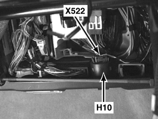

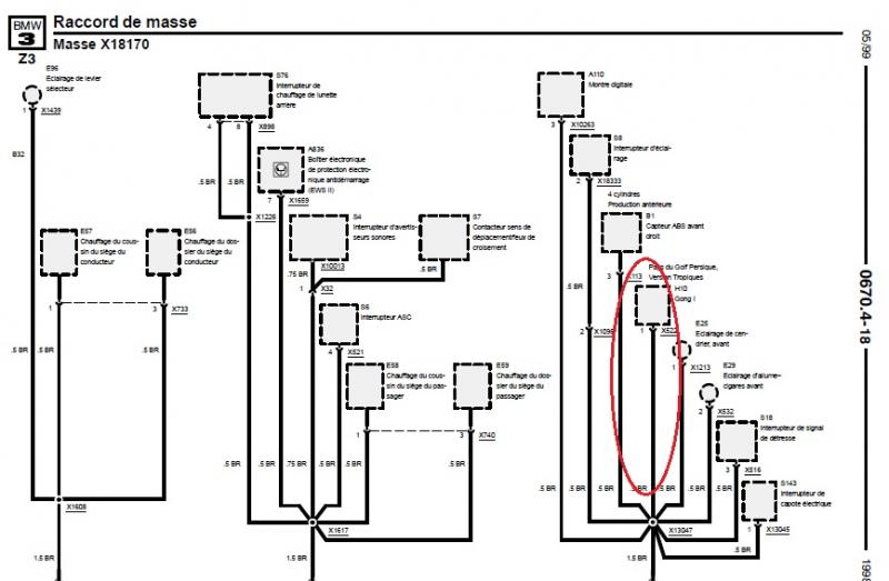

le doc localise le X522 "côté plancher avant gauche à droite" - Redésossé la moquette ce matin, nada. Rien!

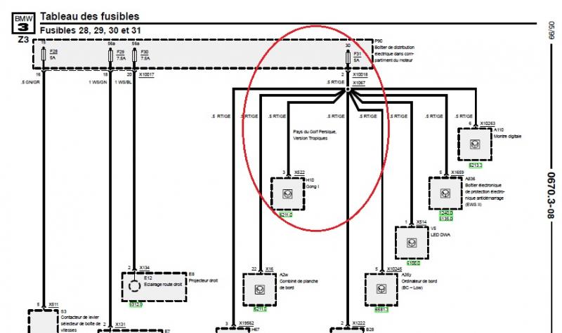

visiblement, si je comprends bien les schémas, il y en aurait plusieurs!?

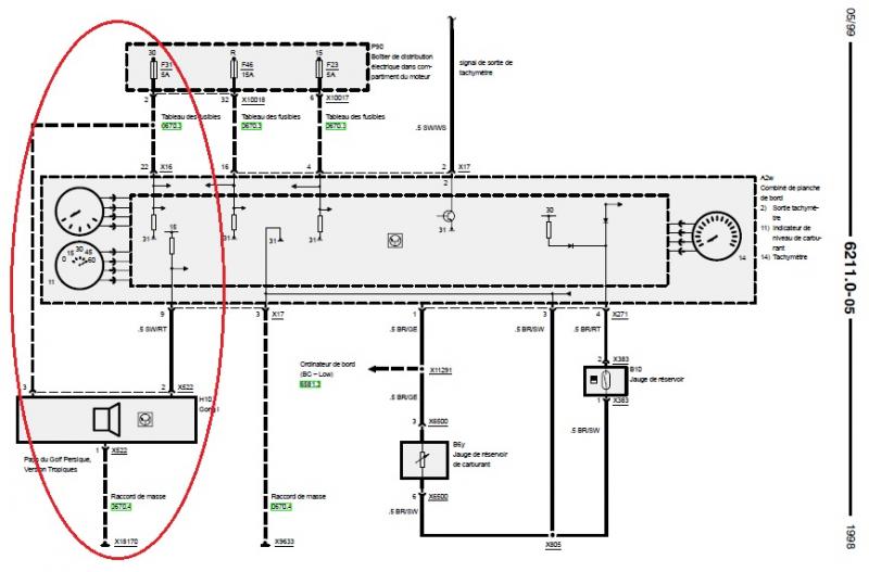

Le premier
Page 217
Page 38
Page 62
Donc si j'ai bien compris:
X522
- pole 1 (-) couleur BR (marron) = masse
- pole 2 (T3) couleur SW/RT (Noir/rouge) = vers le pin 9 du A2W (combiné planche de bord)
- pole 3 (+) couleur RT/GE (rouge/jaune) = vers la boite à fusible, fusible F31 (5A)
Il y a ça qui me dérange:
Qu'en penses tu?
Messages : 85926
tu n'as pas l'habitude des plans électriques, mais je peux t'afirmer que si un module est appelé H10 sur une page
puis
H10 sur une autre page (même à priori sans rapport!)
alors il s'agit du même module!
c'est certain! :oui:

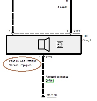

Messages : 85926
et ça......
c'est simplement pour dire ce que tu répètes depuis le début! :lol:
a savoir que ceci n'est pas monté sur toutes (et donc pas la tienne!), mais uniquement sur les véhicules prévus pour l'exportation vers les pays du golf persique c'est la version "topiques"!
cela existe pour plein de trucs!
parfois pour des équipements, parfois pour des normes de sécurité différentes.....etc.....etc!
Messages : 85926
et ceci:
X522
c'est exactement ce que je te disais pour les E38!
c'est un gong monté sur presque toutes les BMW
même mon E34 l'avait!
son branchement reste le même!
un plus, un moins, et l'autre est le signal du bruit gong!
il existe plusieurs sons! 3 en tout!
voir le schéma du haut!

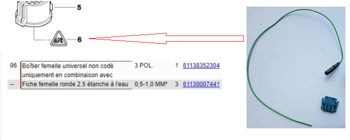

Je suis passé chez BM pour avoir plus d'explication sur cette fameuse connexion (référence N°6).
Elle est Bien prévue pour mon véhicule puisque recherche faite avec mon VIN, sinon elle ne serait pas sélectionnable et la référence n'apparaitrait pas dans la liste. Comme le sont les références N° 2 et 3 par exemple.
Par contre, ils ont été incapables de me fournir une doc ou une notice d'installation de la connexion N°6 (plus d'archives???).
X522
tu prends un fil qui va sur un +12v (avec un fusible faible genre 5 A de préférence au cas où tu te trompes!)
et
tu branches tout comme précédemment, mais le pin (ce que tu appelles pole!) 2 tu le relies très brièvement au +12 (juste faire contact!)
en fait tu feras ce que ton combiné est sensé faire.... :clin:
normalement, y auras un son! :oui:
et tu verras que:
eurêka! t'as trouvé! :lol:
