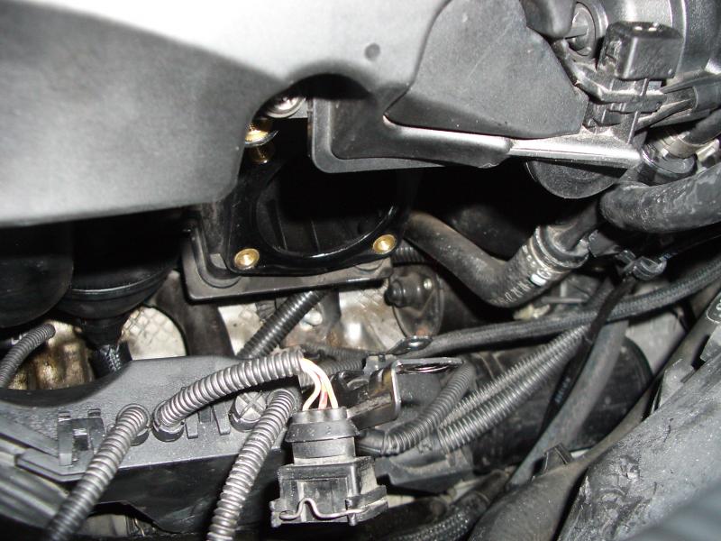

Pas vraiment, je m'apprêtais à fouiller le compartiment moteur, mais si tu as l'info je suis preneur !darkgyver a écrit :c'est vrai que pour 25 euros, pas la peine de s'emmerder!

Steyr

Ah oui, effectivement, il est bien cachée! De toutes façons avec le deshuileur à faire, je vais démontrer par là, ça fera d'une pierre deux coups.

En fait pour le deshuileur je ne retire pas le collecteur d'admission, je passe par le côté, là où la photo a été prise.darkgyver a écrit :Re;
Il est clair que si tu remplaces le déshuileur, la pipe sera retirée, et ce sera nettement plus facile!
mais faudra faire tes doigts "tous petits"!!!
- Messages : 85886
ben...... bonne chance!Steyr a écrit :En fait pour le deshuileur je ne retire pas le collecteur d'admission, je passe par le côté, là où la photo a été prise.darkgyver a écrit :Re;
pas mal ont essayé, et par la suite, ils ont tout enlevé!
car la place y est comptée, et que tu ne verras pas du tout si tous les raccords sont bien en place!

C'est vrai que c'est pas la joie niveau place mais j'ai trouvé que ça se fait quand même. En enlevant le collecteur c'est vraiment plus long et compliqué comme j'ai pu l'entendre ?
- Messages : 85886
oui..... c'est plus long!Steyr a écrit :C'est vrai que c'est pas la joie niveau place mais j'ai trouvé que ça se fait quand même. En enlevant le collecteur c'est vraiment plus long et compliqué comme j'ai pu l'entendre ?
mais l'expérience montre qu'il vaut parfois mieux passer un peu plus de temps, pour être certain de bien faire!
ceci dit, c'est à toi de voir!

Bon, du coup je trouve pas le filtre à charbon actif
Je l'ai, semble t-il, confondu avec le réservoir à dépression qui ressemble lui aussi à un truc cylindrique noir près du démarreur, sous l'admission. Est ce que quelqu'un aurait plus de précisions à ce sujet s'il vous plait?
