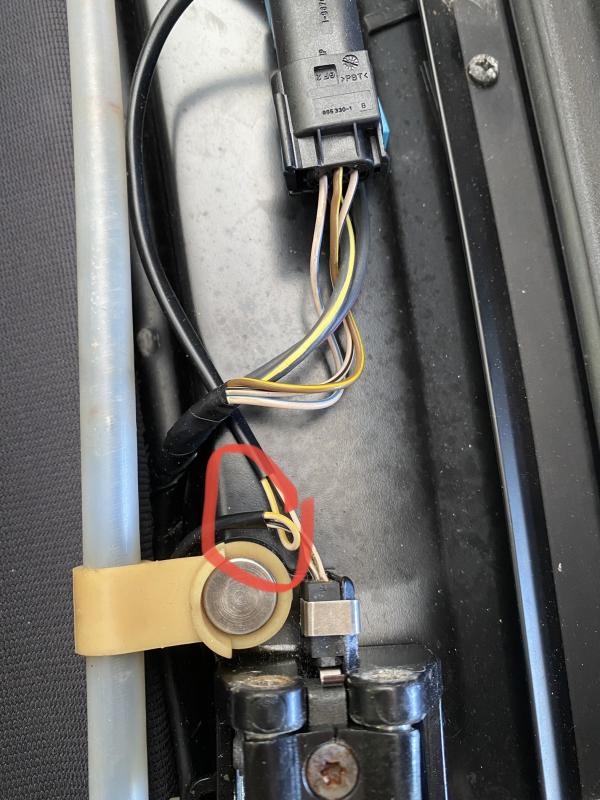

si le bouton clignote ensuite (sans le relâcher!), alors faut vérifier le S7 et son fil!
c'est bien lui!
et
son fil (jusqu'au module) est fixé en bonne partie sur les tubes armature de capote.
https://www.realoem.com/bmw/fr/showpart ... Id=54_0180
(à un endroit au moins il se plie! c'est souvent là qu'il casse!)

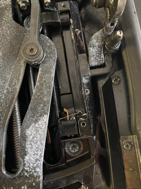

Ils sont jaune et blanc et noir et blanc

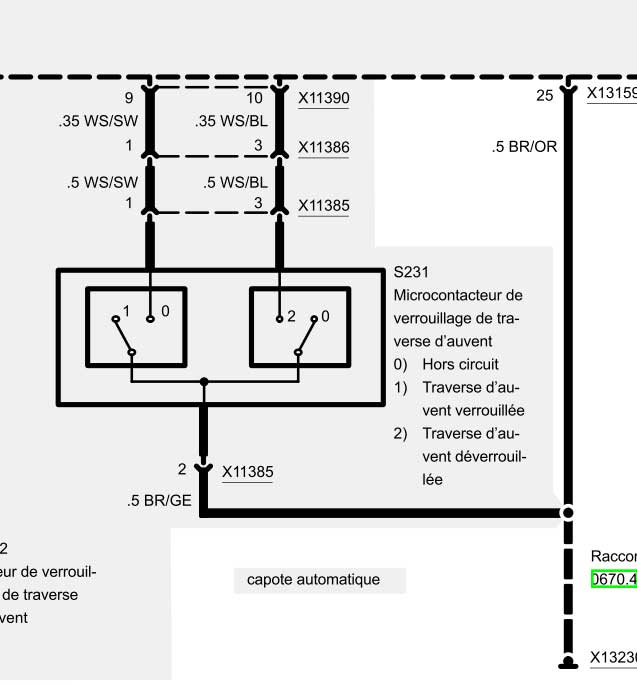

tu mesures la tension d'arrivée du module (fil brun/jaune), pour savoir si le fil est coupé
images/posts/2022/8a181273e623d8ada3e12334cc4aff49.jpg
si ce n'est pas bon; tu débranches ce micro contacteur (prise) et tu refais la mesure prise débranché sur le fil arrivée brun/jaune!
tu vérifies en le débranchant le micro-contacteur par mesure de résistance si ce micro-contacteur fonctionne (indique un changement de résistance) en bougeant la position du micro-contacteur manuellement.
puis en dernier

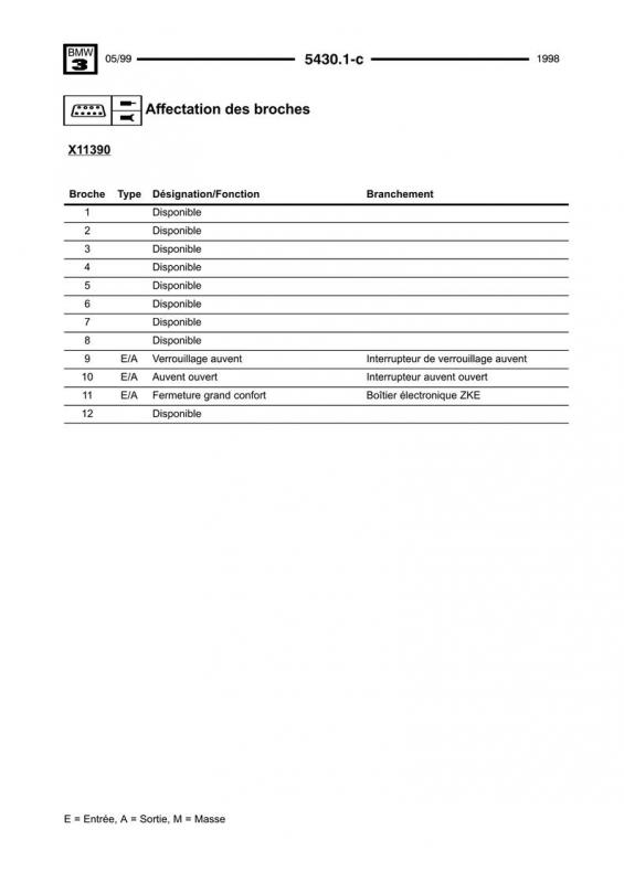

tu mesures la tension au niveau du retour de ce contacteur au module au niveau du module lui-même! (en dernier!) pin 9 et 10 en bougeant la position du contacteur manuellement)
le pin 10 doit être au potentiel égal à celui du fil brun/jaune(== masse 0v) pour indiquer que la capote est déverrouillée!
mais le pin 9 ne doit pas être relié à la masse!
puis en dernier

et as tu vérifié ceci:
pour aide:le pin 9 (prise x11390) ne doit pas être relié à la masse!

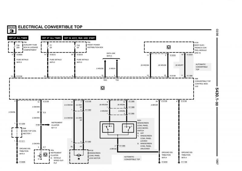

- Messages : 85973
vacances + quelques contrariétés...... mais me v'la de retour!
as tu lu ceci?
Complément d'information:
as tu lu ceci?
@+ Darkgyver
Si tu ne comprends rien à l'électricité et que cela se rapproche deVoir ceci!
Si tu ne sais pas utiliser un multimètrec'est ici que cela se passe!
