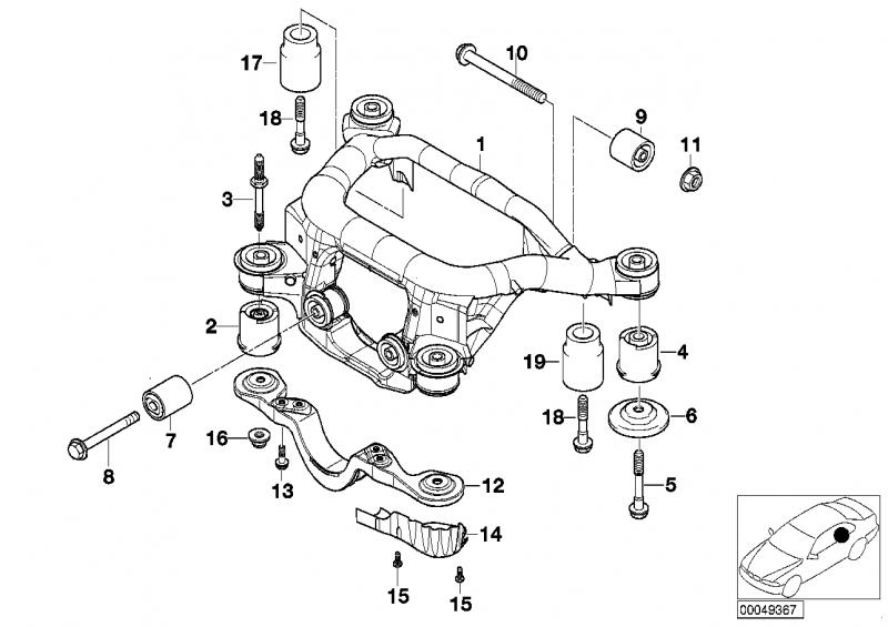

Par contre j'ai remarqué un truc, j'ai un silentbloc de fixation du pont que j'ai du mal à serrer à fond même avec une grande rallonge (il manque 2mm), et j'ai largement dépassé le couple prescrit, du coup j'ai peur de casser la vis .. c'est le numéro 7 du diagramme :
Je vais essayer de le redesserrer et y mettre un coup de WD40 pour bien le resserrer à fond
- Messages : 11822
Pour la piece 7, la vis se fixe dans le différentiel, donc soit le pas de vis est abimé, soit ce n'est pas la bonne longueur (dans ce cas elle touche le carter de différentiel se qui est extremement dangereux pour la survie de la pièce) soit ton différentiel est pas aligné correctement (ils faut que la voiture soit lever des 2 cotés à l'arrière au remontage)

le filetage est bon, la vis c'est bien la bonne longueur, mais je ne sais pas pourquoi je n'arrive pas à la serrer à fond, le filetage est traversant je vois bien à l'arrière que la vis n'est pas à fond par rapport à l'autre coté, mais j'ai peur de la serrer plus et que ça casse car avec une rallonge de 50cm, d'ailleurs je vois bien que la rondelle du silentbloc ne l'écrase pas comme de l'autre côté.
Et pourtant oui les 2 roues arrière étaient levés
- Messages : 23628
Re démontes , les deux vis, compares les, et inverses les pour voir
- Messages : 11822
gyropinpon a écrit :RE,
et débloque sans l'enlever celle qui tient l'arrière du différentiel (10-11) le temps de remonter les 2 sur la partie avant. Dans un monde parfait tu passerai un coup de taraud dans le filet du coté qui cloche pour être sure de ne pas avoir de saleté - mais attention de prendre le bon taraud sinon c'est la cata.
