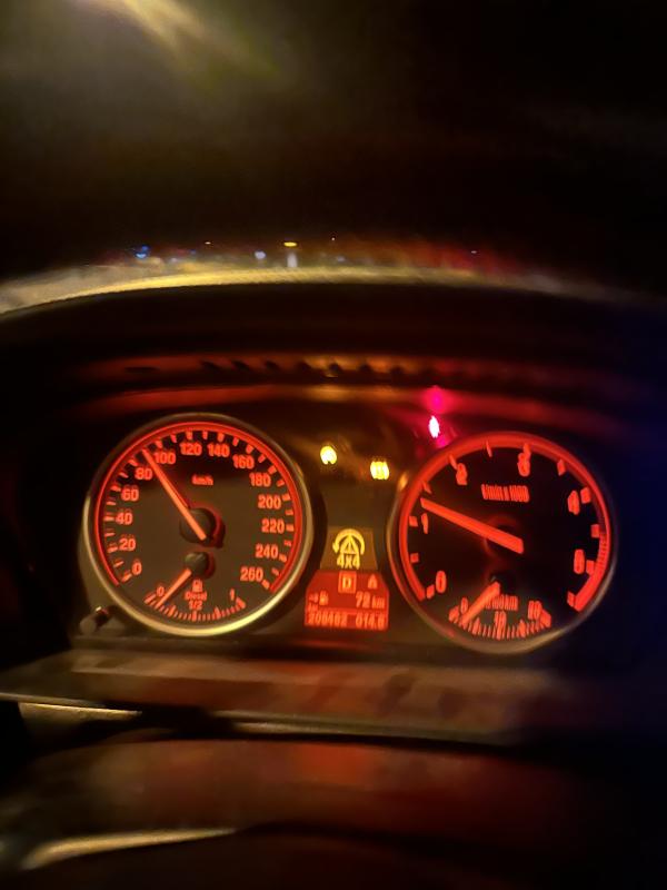

Salut l’équipe, j’ai changé mon cardan ARG et plus de bruit de claquement que j’avais à moment, donc une bonne chose…le voyant 4x4 ne s’est pas rallumé depuis, donc je laisse pour l’instant…mais j’ai toujours se voyant triangle au tdb dès lors que j’accélère, ça me coupe la puissance, surtout par temps pluvieux….

Salut. J’ai branché la valise et j’ai roulé en même temps. Le voyant ESP s’est mis à clignoter lors d’accélération franche, et rien à la valise. Pas de défaut. J’ai pourtant refait un para 4 roues, remis volant droit. Mis à part 2 amorto avant, et une rotule de direction, pas d’intervention récente sur la bm. Question : faut il re calibrer le capteur d’angles comme j’ai pu lire ici et là?

Pour ce qui est du capteur d'angle, oui il se recalibre. A vérifier si tu as la bonne valeur et si il fonctionne correctement.
Après, c'est dans les paramètres qu'il faudrait regarder. Voir si tu n'as pas certaines valeurs excessives ou incohérentes.

En observant, voir si pas d'écarts soudain ou de donnée incohérente.
Pour le capteur d'angle, vois si en mettant les roues droites la valeur est bien à 0. Et si il évolue correctement en tournant le volant.
