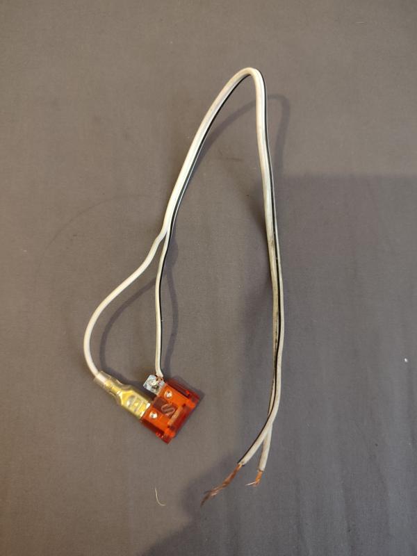

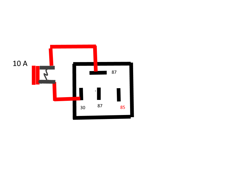

Re désolé pour des problèmes d'ordre personnel j'ai du mettre ça de côté alors oui les fusibles sont ok par contre je n'ai pas shunter la borne 30 et 87 étant débutant tu pourrais m'expliquer comment procéder stp merci

J'ai préparé l'outil je dois partir je testerai a mon retour ce soir ou demain je te tiens au courant merci
- Messages : 23499
laisse tombé si elle démarre bien .
Quand j et'ai dis ça la 1ère fois, c'est parce que tu avais le 12V sur la borne 30 et rien sur la 87 .
C'était juste pour éliminer un problème de relais DDE .
