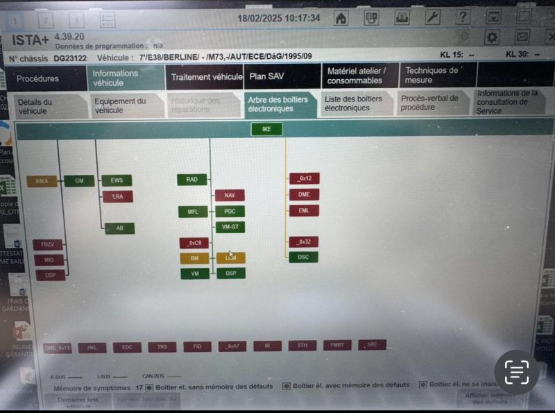

Maintenant reste le mystère du pourquoi je rentre pas en diag injection et bva….. : (

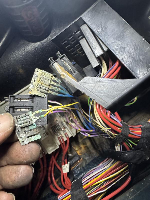

est ce que tu avais un problème même que tu penses sans rapport il y a peu de temps? (genre combiné d’instrument ou régulation d’amortissement)

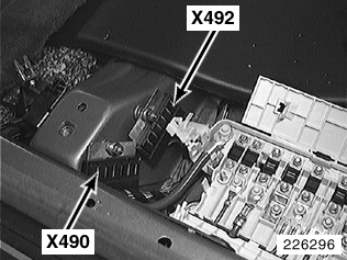

est ce que tu as du +12 qui arrive borne 11 X490 fil noir/jaune contact mis
X490, X492
longeron, côté intérieur droit
X490 Cosse de câble Masse
X492 Cosse de câble Masse
vérifie aussi l'état de la masse de diag 6462
6460, X6462
connecteur dans gaine de câbles
X6460 Connexion soudée Connecteur de borne 31
X6462 Connexion soudée Connecteur de borne 31
X490, X492
6460, X6462

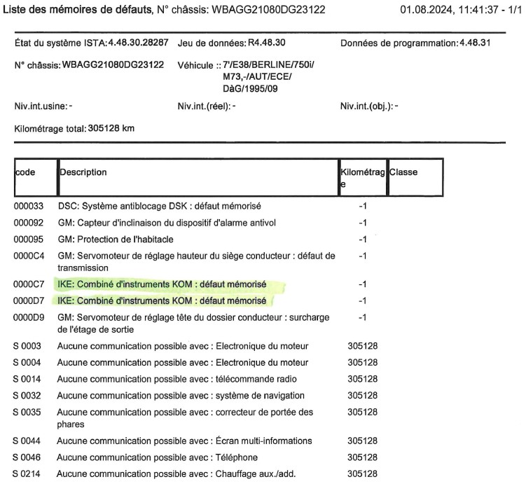

Alors non j'avais pas vu d'autre soucis, c'est une auto que j'ai acheté en Mai 2024 sur Grenoble, sur le retour vers Toulouse la boite a lâché. Combat avec l'ancien proprio....
Bilan remplacement boite, après récupération fin juillet manque de puissance = Cata bouché x2 : (

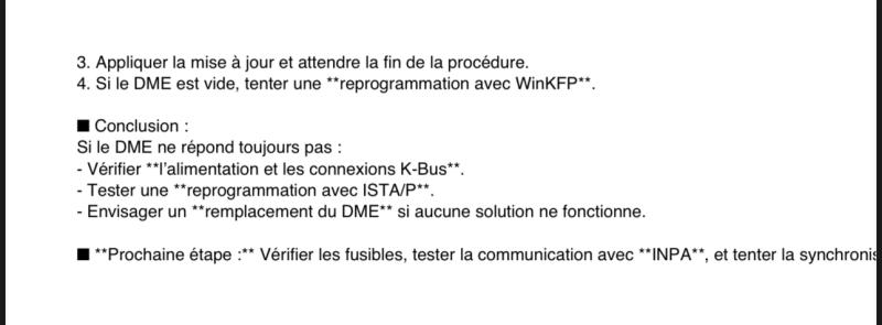

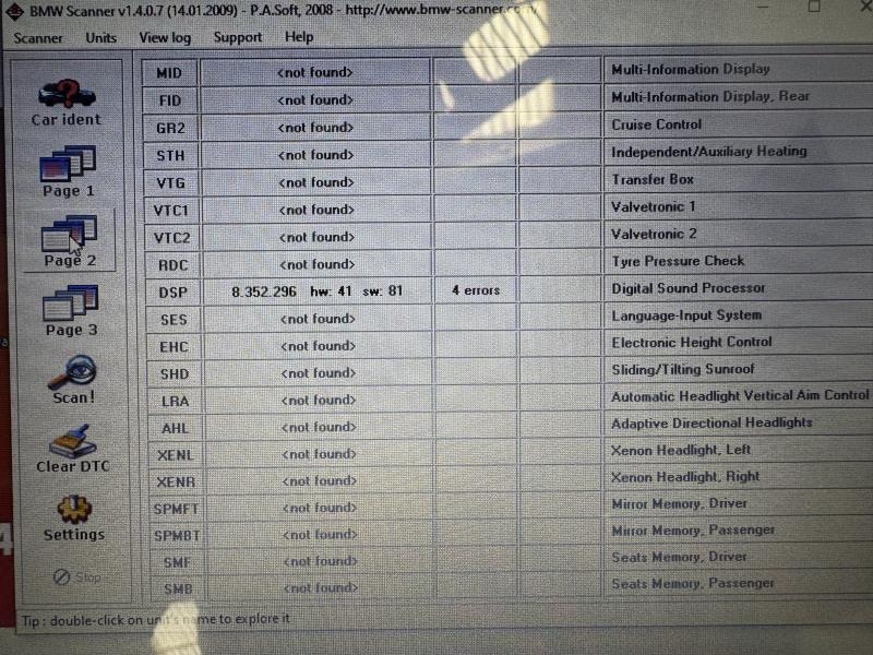

Ci-dessous le test fait chez BMW enAout, mais bon le technicien ne connait pas les e38, je lui ai demandé le schéma éléctrique pour suivre les continuités entre la prise diag et le DME et BVA, j'attends encore

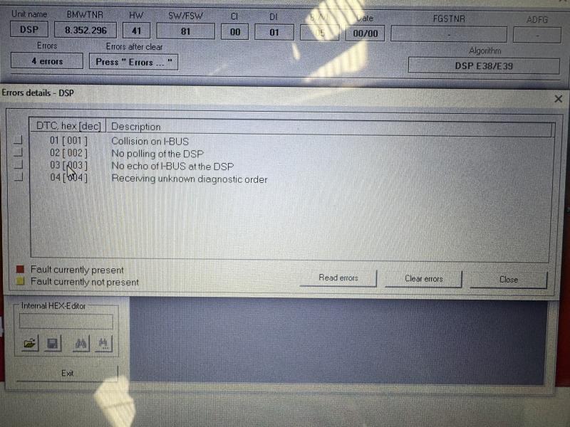

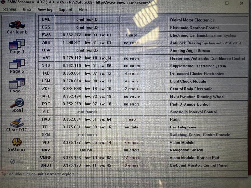

Il faut vraiment que je me penche dessus sans quoi elle fonctionne bien, Mais ne pas pouvoir rentrer en diag sur les DmE BVA EmL ne me convient pas

Quel coin de Toulouse?
J'ai un logiciel type dis qui communique en ads.
Si ça communique pas mieux, c'est coté faisceau qu'il faudra se pencher.
