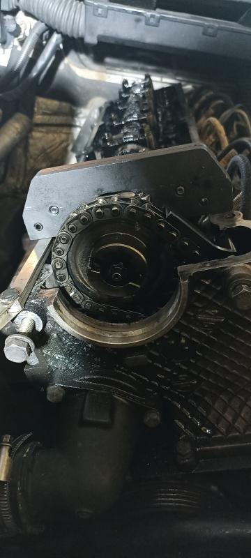

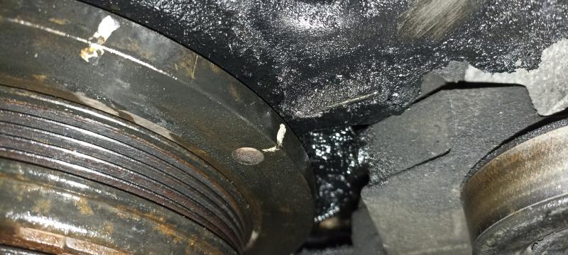

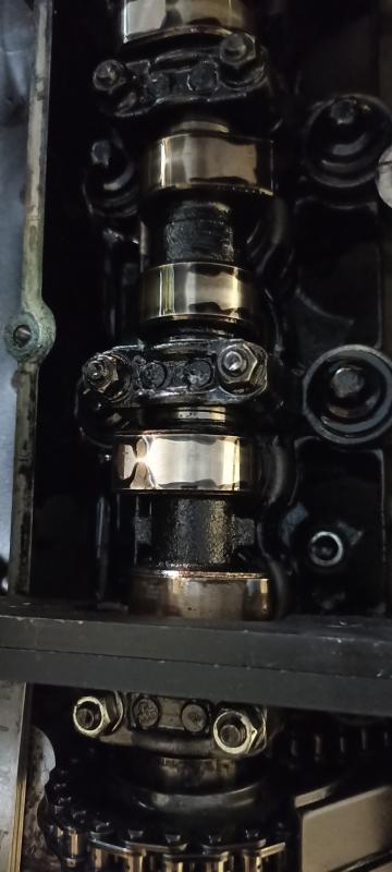

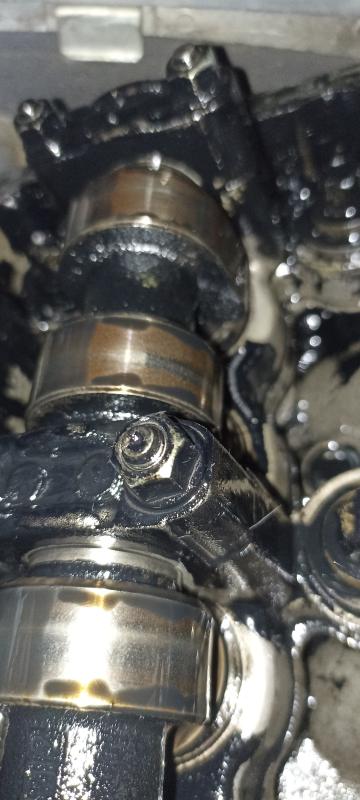

Donc pour repartir sur une bonne base la chaine étai bien détendu comme sur la première vidéo.
Ensuite je l'ai rentré dans le garage j'ai enlever le visco démonter la pipe d'admission , filtre à air et collecteur d'échappement puis le couvre AAC
C'est la ou je me suis aperçu que la chaine étai tendu normalement (en tout cas sous tension).
Je t'es fait une vidéo de la chaine actuellement et des photo avec la pige volant moteur mise puis la pige AAC
L'on voit que le décalage l'écart entre l'outil et l'AAC est du mauvais coté :scratch:
c'est pour cela que je tes joint une photo des came du cylindre 6
pour complément j'ai bien retirer les bougie avant de caler le PMH (on apprend des erreur :clin: cela nous :papi: rajeuni pas DSL :oui: :clin: )
:main:

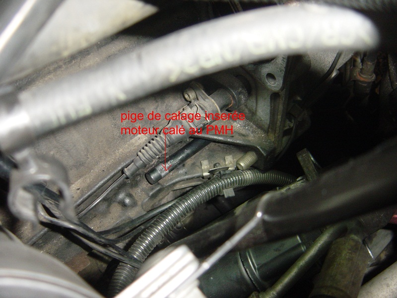

Tu es certain que l'outil est bien engagé dans ton VM au PMH ??

Oui j'ai vérifié plusieurs fois :main:

Messages : 23549
je te parle pas d'un repère,
je te parle de la pige ici

Message par angel »
Non
Mais la pige est mise comme dit plus haut
La pige est bien a sa place
Le repère juste pour re confirmé :clin:

Ton AAC ,n'aurai pas tourné dans le pignon ??? , c'est un serrage conique .

Bonne question
Comment être sûr que l AAC aurait tourné dans le pignon ?
En apparence quand on tourne au vilo AAC suit bien
:main:

Je suis tombé sur le sujet, je suis peut être passé à côté de quelque chose mais j'ai du mal à comprendre ce que tu reproches au calage de la chaine :scratch: :scratch:
L'arbre à came à l'air d'être bien positionné, l'outil en appui sur la culasse, du moins il semblerait... la photo est un peu sombre, et la pige moteur en place.

Regarde la photo de l outils AAC il appuie du mauvais côté
Chaine usé on devrait avoir un écart du côté droit :clin:
La l'écart et du côté gauche

angel a écrit : dim. 2 mars 2025 10:05 :coucou:
Ok, autant pour moi... j'ai pas fais attention au jeu de cales :rougi: je pensais qu'il était en appui sur la culasse :drap: :drap:
Mais ça, c'est avec l'ancienne chaine et si elle s'est allongée normal que tu aies un décalage.
Il faudra reprendre ça avec la chaine neuve.
