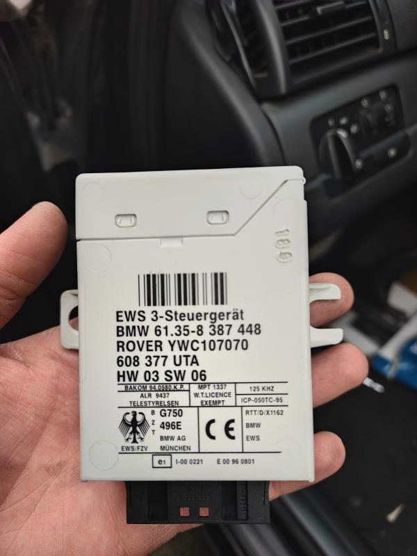

Voici mon EWS
j'ai aussi un calculateur que j'ai acheté d'occasion par contre si je le branche le véhicule ne démarrera pas du au EWS surement
Merci encore pour ton aide :nickel: :prie:

L'EWS c'est exactement le m^me que le tiens ?? c'est un EWS 3 que tu as ??

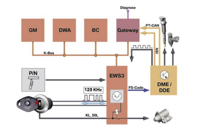

Auquel cas :
EWS3.3
L'EWS3.3 a été introduit dans l'E46 à partir d'avril 1998. L'EWS3.3. Diffère de la version 3.2 en fonction des fonctions suivantes.
La clé secrète 32 bits a été retenue, mais la procédure de cryptage a été modifiée. L'ensemble des données du véhicule et la clé secrète sont contenues dans l'unité de contrôle EWS et sont directement affectés au véhicule.
Le DME / DDE est maintenant affecté à l'unité de contrôle EWS par programmation. La programmation s'effectue via PT-CAN et n'est possible qu'avec une unité de commande vide (vide).
Remarque: Par conséquent, l'échange de l'unité de commande d'un autre véhicule n'est plus possible.
L'unité de commande EWS contient le relais de démarrage pour activer le terminal 50 vers le démarreur.
L'unité de contrôle EWS envoie un code changeant en permanence dans le but d'activer le DME. Ce code contient des informations sur l'unité de contrôle EWS qui est comparée aux informations programmées. Si les données envoyées sont correctes, le DME / DDE permettra les systèmes d'allumage et d'injection de carburant.

Merci pour le diagramme la photo que j'ai pris c'est le EWS d'origine j'ai acheté juste un calculateur identique d'occasion mais d'après ton diagramme on ne peut pas acheter un module déjà encodé il faut acheter un module vierge. :clin:
Sur le diagramme je vois que il y a une flèche vers les injecteurs moi j'ai démonté ma durée de haute pression il y a du gasoil qui arrive après je n'ai pas démonté l'injecteur pour voir mais je pense que le EWS n'est pas en cause du démarrage du véhicule non ? :pamafau:
