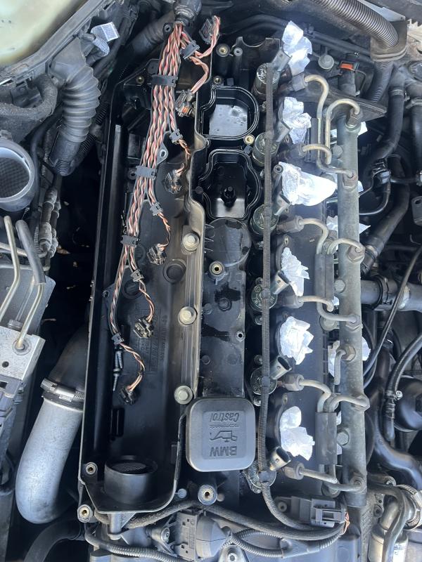

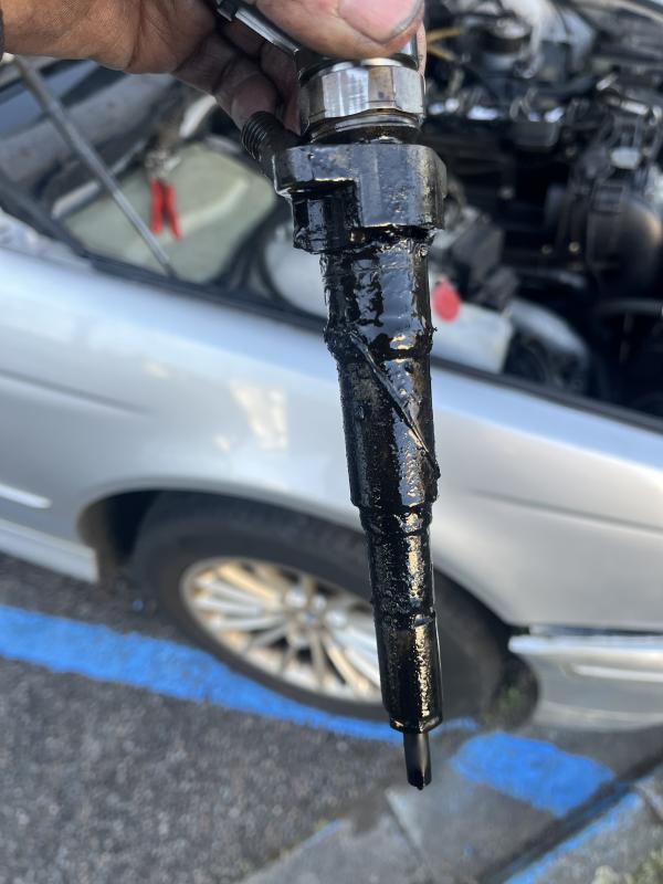

bonsoir j'ai as parement 2 injecteurs morts un es sorti mais l autre il bouge mais impossible de le sortir je l'ai mis du w40 mais rien et remis pour laisser agir toute la nuit y a tel une méthode

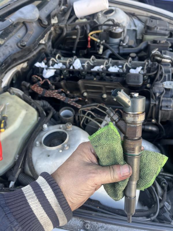

Et une question ma voiture a 368000klm pour les injecteurs je vais prendre du reconditionné vous avez une adresse ou autre merci des photos des injecteurs

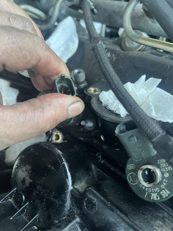

Le dernier que j arrive pas as sortir pourtant il bouge

bonsoir
voila
Le dernier injecteur est sorti
si je change 3 injecteurs, je suis obligé de les coder ,
Les injecteurs re-conditionnés
avez-vous une adresse pour les acheter?
merci
voila
merci
