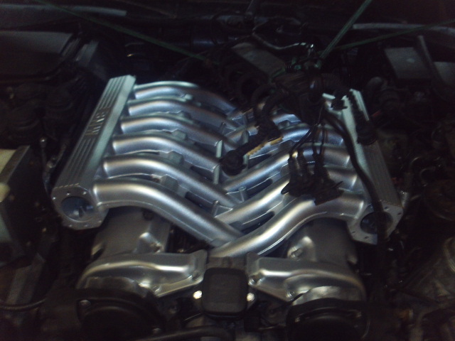

les bougies noires sont sur les cylindres 7 à 12 qui ne fonctionnent pas!

si la première photo est juste alors ce sont les cylindres 7 _ à 12 qui ne fonctionnent pas dont les bougies sont noires

Pour reprendre le placement des cylindres les flèches noir indique les numéros de cylindre, les numéros sur les pipes d'admission indique quelle pipe sert a quelle cylindre, en gros les pipes sont croisées
pas simple a comprendre au début je l'accorde. et du coup les débitmètres sont aussi inversé le numéro 1 gère le banc 1-6 et le 2 le banc 7-12.
Quand je parlais de dessus dessous c'est juste qu'il faut voire le moteur par le devant et non le dessus.

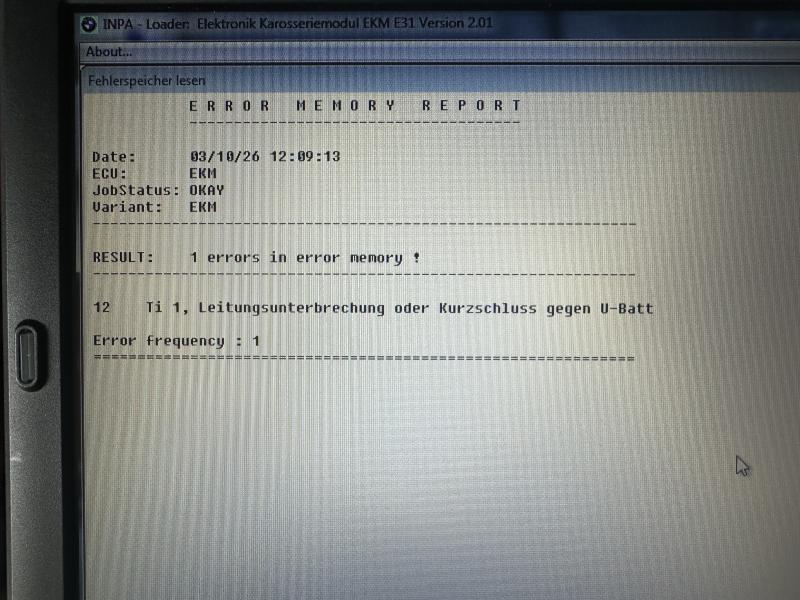

Pour l'instant INPA n'es pas trop coopératifs avec ma 8 il manque des fichiers pour communiquer avec l'ensemble des modules, la joies d'avoir une bmw hors du commun en soit
Seul l'ekm contenais 15 erreurs, et rien sur l'eml.
après effacement des erreurs j'ai démarre ce matin la voiture je lai laissé tourner quelques minutes et la mauvais surprise j'ai cru quelle allait prendre feux le banc 7-12 a commencé a fumé bien épais j'ai coupé la voiture et lu les erreurs ras dans l'eml mais voila l'erreur dans l'ekm 12 Ti 1, coupure de ligne ou court-circuit vers U-Batt aucune idée de la ou ca peut venir car pas de câble électrique la ou la voiture fumée...
je ferais un post dans la partie diag du forum dans les jours a venir
