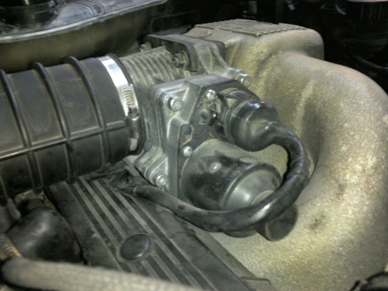

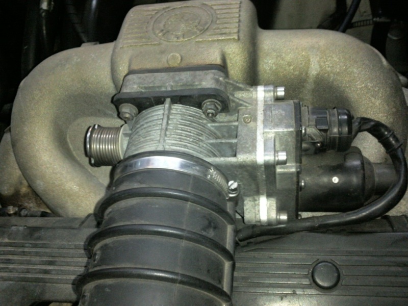

donc je me dit ok actuateur de ralentie a nettoyer op j ouvre le capot,et la horreur ont me l'a volé :gdr:
ben non je n en ai pas moi j ai pas de câble ,que de l électrique :gr:
bon moi je connais pas se modèle tj eu des câble et l actuateur de ralenti.

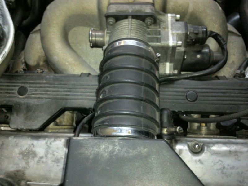

4) démontage du débitmètre d air pour voir si le clapet bloque(va très bien) un peut et nettoyage de celui si( d'ailleurs pas très sale)
résultat pareil
5) mise en route sans la durite qui va du filtre a air ,au débitmètre d air,ont le voit bien fermer et s ouvrir quand elle a tendance a vouloir caler
6) nettoyage du clapet apparemment appeler Carter de volet de départ Eml piece 1,
juste nettoyer le clapet pas démonté.

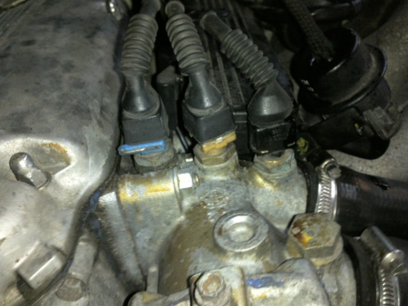

7) j ai changer deux sondes que j avait en stock encore monter sur moteur de 530i e34 celle de droite et gauche
celle du milieu j'en et pas (il doit avoir celle qui donne infos température tableau de bord,celle de départ a froid et une mystère pour moi
résultat pareil

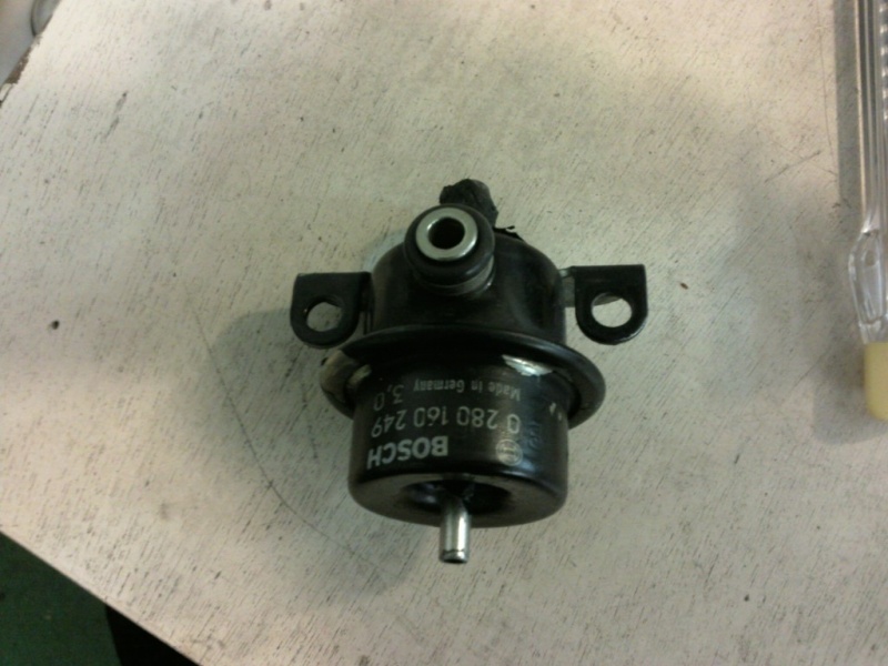

8) j'ai changer le RÉGULATEUR DE PRESSION,je vous rassure pour l instant que des pièces que j ai en stock
résultat ont s'en doute : lol pareil

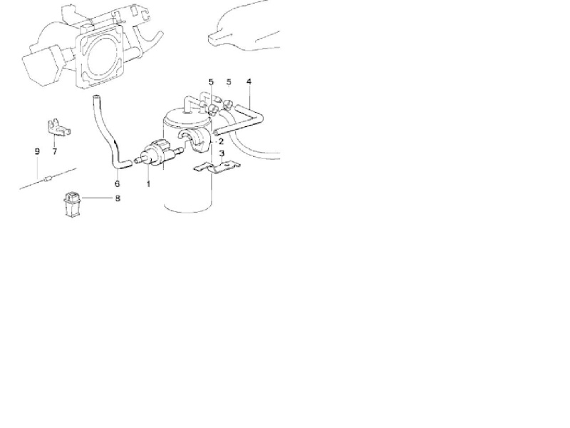

j ai encore chercher et j ai trouver un clapet relie au filtre a charbon actif qui récupère les vapeur d essence.
appeler SOUPAPE DE VENTILATION DU RÉSERVOIR pièces numéro 1.
sont but et de récupère les vapeur d essence,elle doit être fermer au ralenti et s ouvrir quand l ont roule pour réinjecter
c vapeur via le collecteur d admission,peut être reste t elle ouverte en permanence,j en et une en stock.

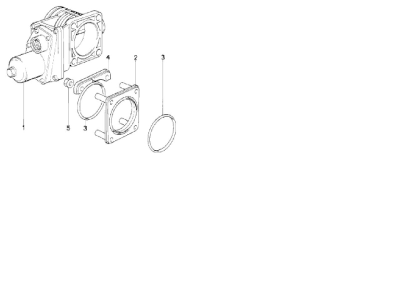

question vu que je n est pas d actuateur de ralenti comme j ai l habitude de trouver ,quelle pièce la remplace sur mon système a moi ??
je c aussi que la maladie la dessus c le débitmètre d air volet qui serait voiler et se referme mal du coup ,comment le tester
sur quelle broche tester l ouverture et fermeture .bien sur j en et pas en stock
