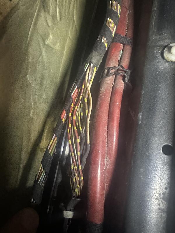

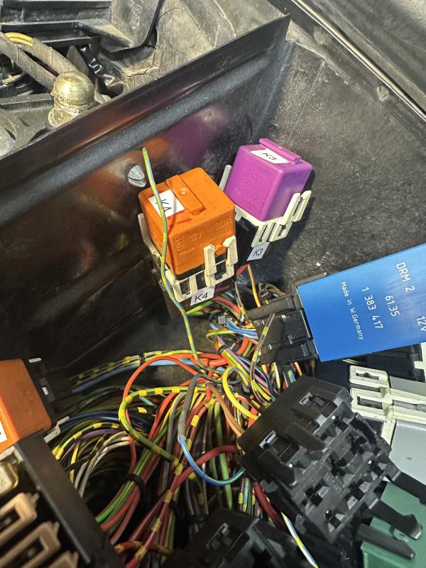

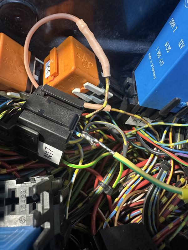

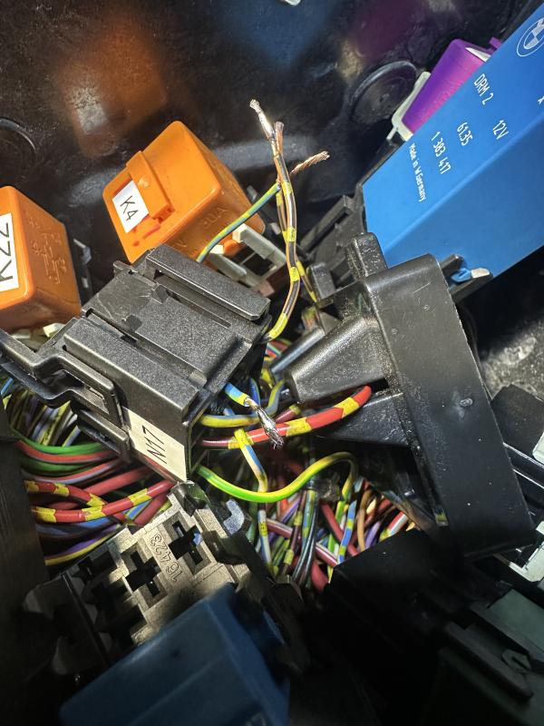

Salut à tous,
Aujourd'hui c'était atelier soudure. Je me suis attaqué au câble coupé du relai N17 je vous joint les photos, le travail na pas été simple surtout avec le tout petit câble qui sortait du porte relai mais dans l'ensemble je suis satisfait de moi
, j'ai tout bien isolé avec de la gaine thermo ça ne servait plus bouger.

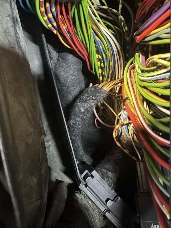

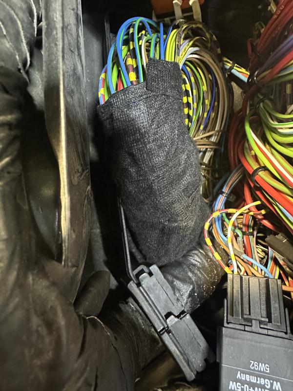

J'ai aussi refait les bottes avec le scotch tissus pour le faisceau, par précaution j'ai fait une botte que pour les masses vue que le soucis venait d'elles
Il me manques encore a remonter toutes les prises qui se trouve sous le tableau de bord en espérant quelle démarre sur 12
J'ai check les résistances sur le circuit du PIN 56 des DME et les résistances sont OK a chaque prise de ce circuit la jusqu'au neiman.
- Messages : 85885
c'est un super boulot!!!
tout beau! tout propre!!!!
t'as de quoi être fier!!!!
ça me fait plaisir de voir cela avant de dormir

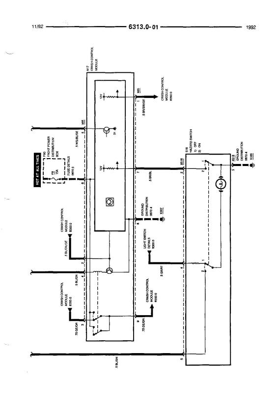

N17 c'est le module varning , encore une intervention pour supprimer un signal de défaut
Dernière modification par bugess le mar. 21 avr. 2026 21:57, modifié 1 fois.

Je ne suis pas sûre qu’il serve à l’airbag car ma voiture n’en est pas équipée, par ailleurs j’ai vue aucune trace de l’airbag dans le schéma électrique du module crash contrôle N17. Mais peut être que je me trompe, je verrais bien si un voyant arrive au tdb
- bugess
- Messages : 860
- VIN 1 : GS02816
- VIN 2 : JP80904
erreur de ma part, N17 relais crash contrôle ou je me trompe encore , il gère en cas d'accident , airbag / warning / coupure pompe essence etc,
Kevin850i
- Messages : 137
- Inscription : mar. 3 mars 2026 22:10
- Niveau Technique Automobile : Expérimenté
- VIN 1 : CB14258
- Véhicule 1 : E31 M70 Pr02/92 Cou Tr:Manual TrM:Unknown
- Localisation : PALAMINY 31220
Salut non tu te trompes pas t’es bien sûr le bon, effectivement je pense qu’il coupe tout en cas d’accident.
- Messages : 85885

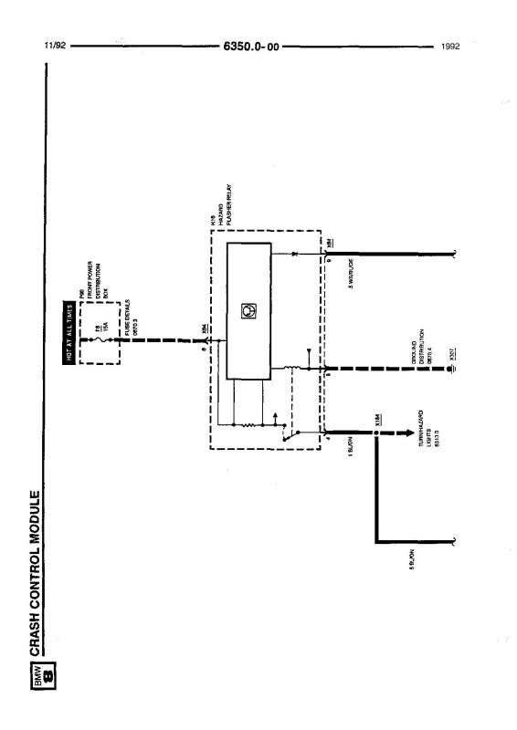

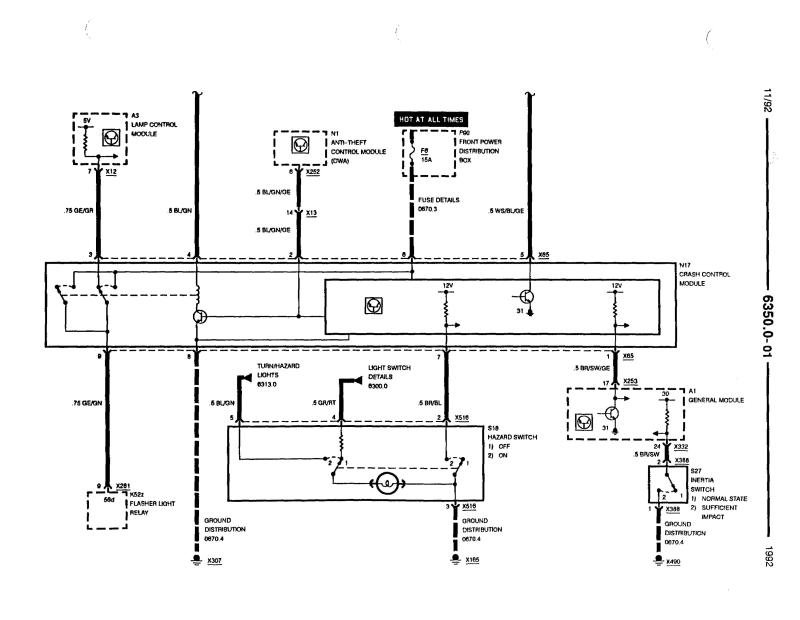

En cas d'accident,
le signal du crash sensor (capteur inertie) est envoyé à la DWA (car son signal est "suffisant"
ce qui déclenche ce relais et a pour effet
** déclenche/alimente les feux de détresse
** puis par l'intermédiaire de la DWA.
** demande à la ZKE de de déverrouiller les portes
** cette même DWA envoie un signal aux DME s qui coupent leurs gestions (injection et allumage)
et de ce fait aussi coupent les pompes à carburant
@++ME

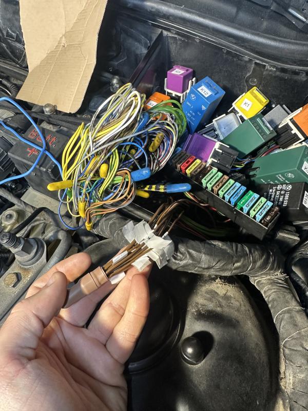

Bonsoir à tous,
J'ai finie de remonter toutes les prises et boitiers électronique de ma 8, et la je démarre et bein sans surprise elle tourne toujours sur 6
Je vais refaire les mesures de tension au dme pendant le démarrage demain soir mais elle me rend dingue
Dark je suis bien entendu preneur de ton avis, si t'as une piste

Le N16 ? Je pense que tu parles du n17 il y avait deux fils coupé, un marron noir jaune et un bleu vert jaune.

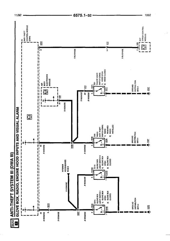

- Messages : 85885

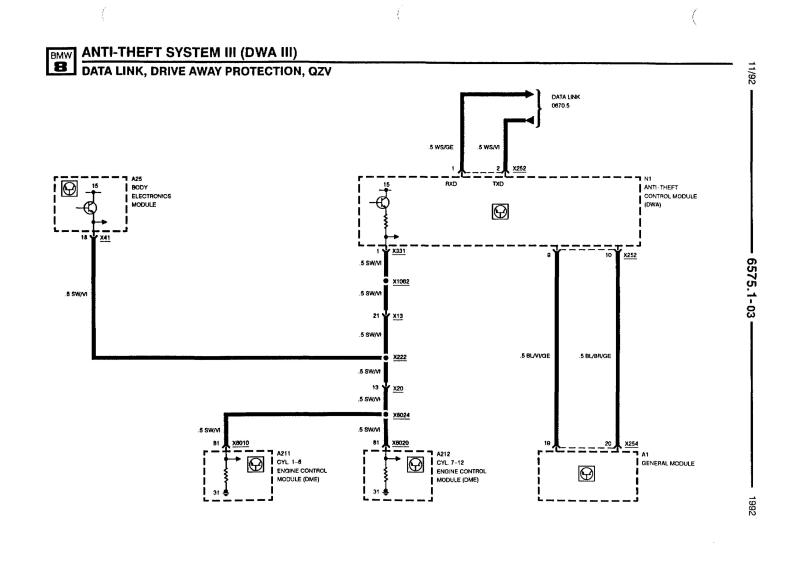

DWA page 529 pour la localisation! 7100025 (2)
ce serait au niveau du passage de porte passager avant

Salut j’ai regardé le fil qui va au dme est RAS les connexions ne sont pas oxydé ni coupé. Continuité nickel
Quelques câble on été soudé du au montage/démontage d’une alarme rajouté. Mais ça a été fait proprement.
Je pense qu’on peut écarter la dwa
