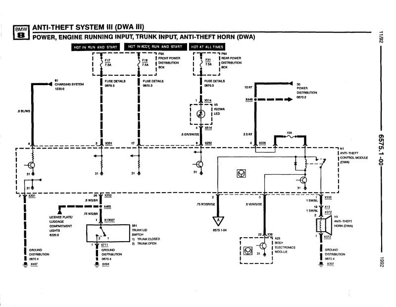

vérifie très bien le pin 81 (fil noir/violet)
c'est lui qui envoie le signal DWA aux deux DME et Aussi à la ZKE
Sinon cela voudrait dire que la panne (après cette réparation électrique) qui reste est purement mécanique!

qu'en est il de la diode de ta DWA???? toujours présente?
Est ce qu'elle fonctionne? (car elle aussi donne une entrée/signal à la DWA (452)

darkgyver a écrit : jeu. 23 avr. 2026 09:23
question, mais si ce signal est pas present les 2 dme ont le même signal d'entré ?
Messages : 85885
bugess a écrit : jeu. 23 avr. 2026 09:52
oui, mais ça dépend du pin 81 ;)
et il y a eu tellement de modif sur cette voiture qu'il faut être inventif :dehors2: :lol:

J'imagine que tu parles de la diode sur la console central ? Si oui elle s'allume quand j'enclenche l'alarme et clignote puis a l'ouverture elle s'éteint.

PIN 81
DME 1-6 contact ON oscille entre 0V et 0,01V, pendant le démarrage et moteur en route 0,01V
DME 7-12 contact ON 0,02V-0,01V, pendent démarrage et moteur en route 0,02V
