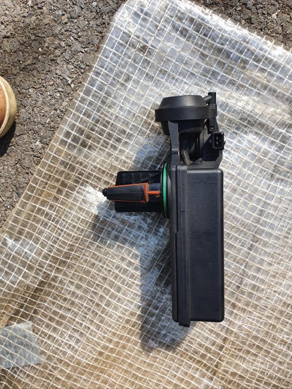

ceci est la vanne DISA!
laisse là tranquille!
elle n'a rien à voir avec un prob d'alimentation quelconque!
