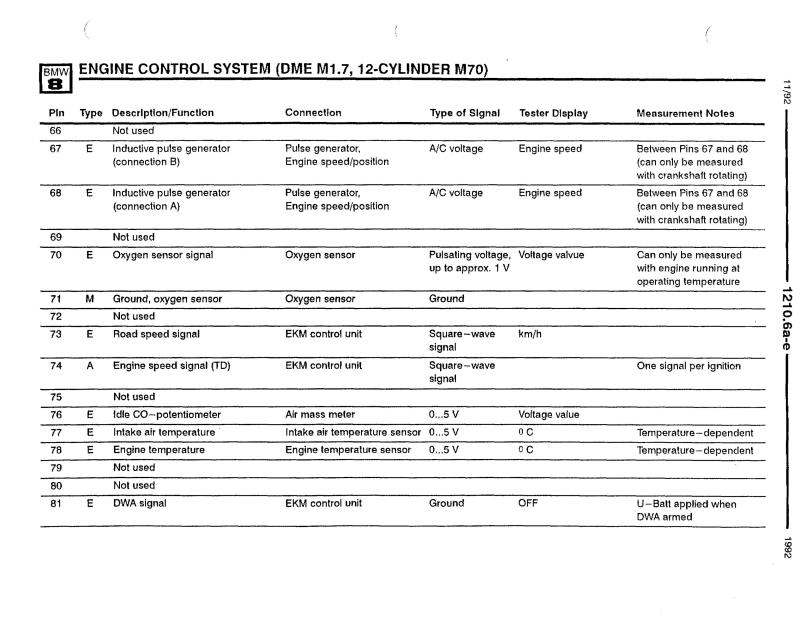

Kevin850i a écrit : jeu. 23 avr. 2026 13:30 PIN 81
DME 1-6 contact ON oscille entre 0V et 0,01V, pendant le démarrage et moteur en route 0,01V
DME 7-12 contact ON 0,02V-0,01V, pendent démarrage et moteur en route 0,02V

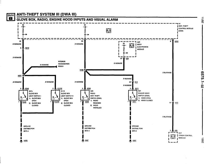

d'après le plan
on a
0 si la DWA n'est pas enclenchée
12v si la dwa est armée
donc se serait bon!
elle n'est pas enclenchée!
donc ton capteur de capot ne fonctionne pas!
tant mieux pour l'instant!

Oui mais le capteur il s'enclenche que quand on active l'alarme non ? Car la quand je démarre ca déclenche pas l'alarme, par contre une fois j'avais mal fermé le capot et j'ai eu le message sur l'ordi comme quoi il était ouvert.
Messages : 85932
Kevin850i a écrit : jeu. 23 avr. 2026 16:06 Oui mais le capteur il s'enclenche que quand on active l'alarme non ? Car la quand je démarre ca déclenche pas l'alarme, par contre une fois j'avais mal fermé le capot et j'ai eu le message sur l'ordi comme quoi il était ouvert.
c'est sûr que si l'alarme est désactivée, elle marche moins bien! :drap: :mdr2: :lol:
tu devrais remarquer que si elle (l'alarme) est activée, alors le pin 81 est à 12v

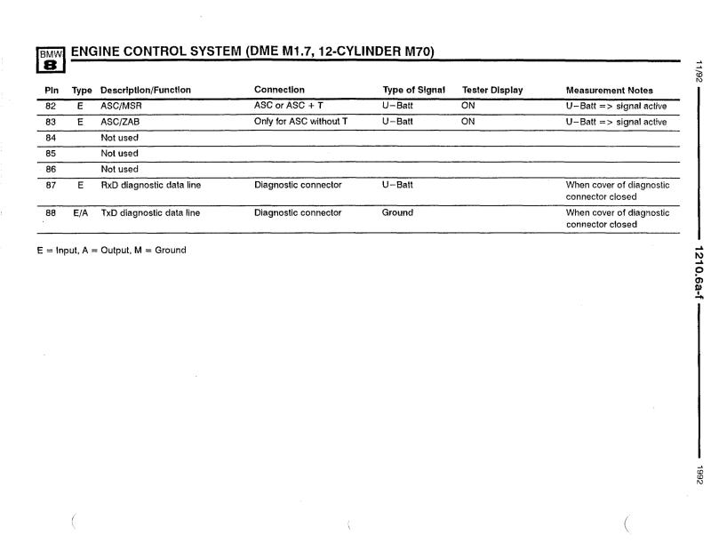

Bonsoir,
Premièrement comment on mesure au multimètre les PIN 44-16 capteur de cylindre ? Mode alternatif comme au PMH ?
Pour le PIN 82 car ma voiture étant en boite mécanique je suis avec l'ASC+T
DME 1-6 ET 7-12
Contact ON 0,31V
Démarrage 0,32V
Moteur tournant 0,32V
Valeur identique pour les deux DME
Capteur PMH en mode alternatif au PIN 67-68 moteur tournant
DME 1-6
Min 11,6
Max 12
DME 7-12
Min 12,97
Max 13,34
Peut être un soucis de faisceau au capteur PMH car lors d'un test précédent a l'oscilloscope en direct sur les capteurs leurs courbes étaient identique.

Messages : 85932
équipée de ASC ou ASC+T ??????
mesure les résistances
44-16 sensor identification
68-67 sensor rpm
je sais que tu l'avais déjà fait!

Kevin850i a écrit : jeu. 23 avr. 2026 21:48 Pour le PIN 82 car ma voiture étant en boite mécanique je suis avec l'ASC+T
DME 1-6 ET 7-12
Contact ON 0,31V
Démarrage 0,32V
bizarre.............................

sur les plans j'ai ceci!
donc 12v si il n'est pas désactivé!

Tension PIN 25
DME 1-6
Contact ON 12,34V
Démarrage 10,05V
Moteur tournant 13,5V oscille un peut
DME 7-12
Contact ON 12,27V
Démarrage 10,51V
Concernant le PIN82/83 je refait ce midi la mesure a voir ce qui sort mais normalement les boite manuel ont obligatoirement l'asc+t, et je n'es aucun voyant au tableau de bord comme quoi il est désactivé
Messages : 85932
en effet!
pin 82 tu dois avoir 12v quand le contact est mis!

Pour le PIN82 je me suis peut être trompé hier soir :scratch:
Par contre vue que la tension est identique sur les deux DME ca en devrait pas empêcher le démarrage du banc 1-6 ?

J’ai bien 0,31V aux PIN82 et 0V aux PIN83
